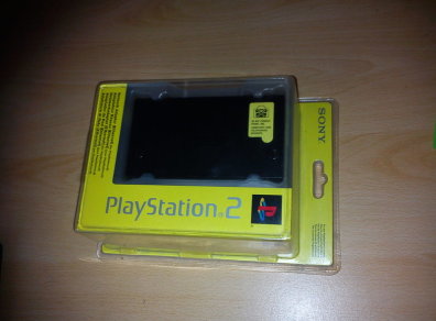

rebel76   Всем привет. Тоже проблема с HDD - консоль не види...   Суббота, 23 февраля 2019, 14:18
vitas155   купи оригинальный адаптер от греха,а то еще разье...   Суббота, 23 февраля 2019, 15:09
rebel76   Видимо придется. Посмотрел на ebay - предложений...   Суббота, 23 февраля 2019, 21:40
vitas155   оригинал всегда c IDE разьемом под жесткий диск ...   Понедельник, 25 февраля 2019, 00:04
