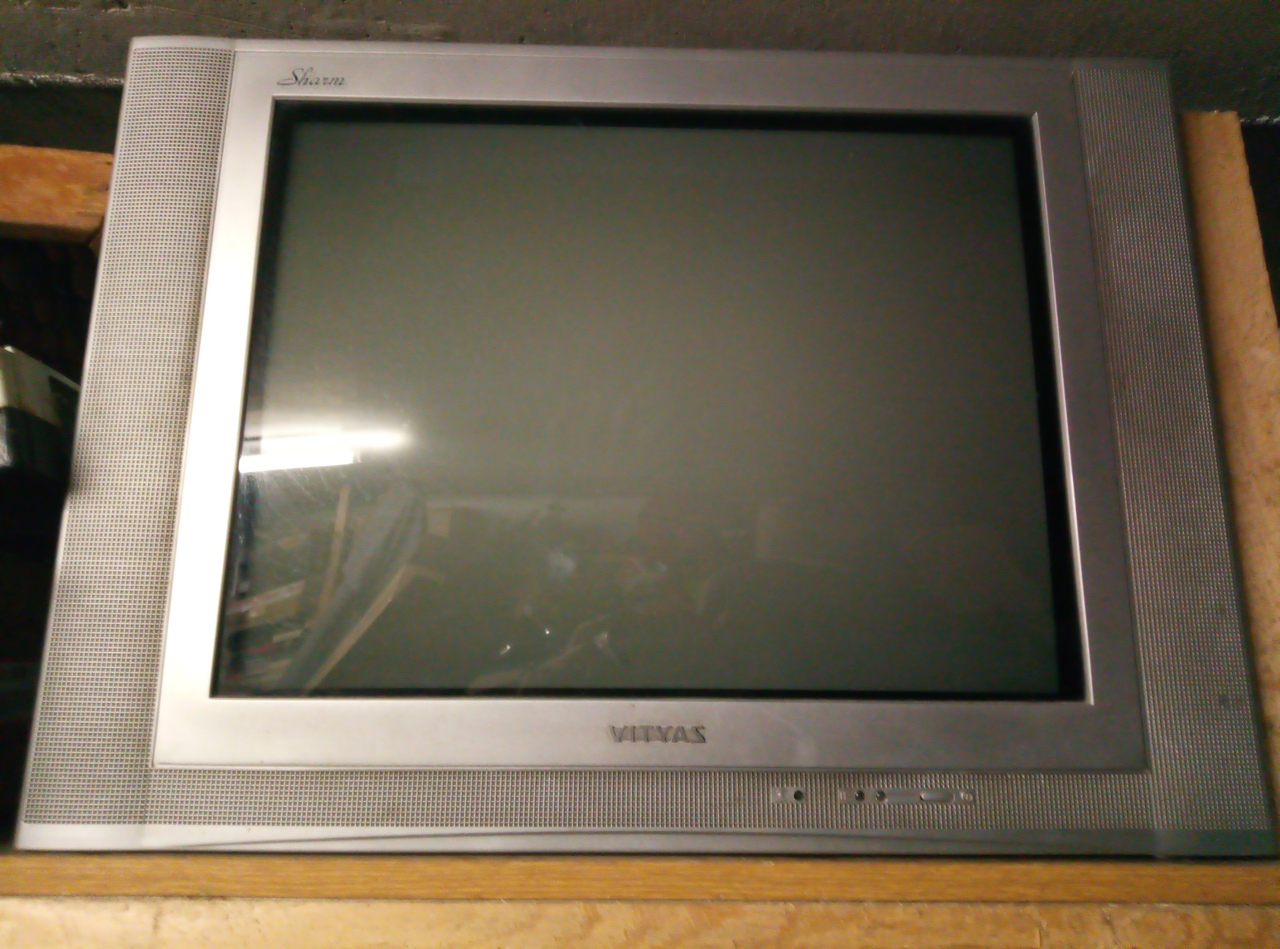

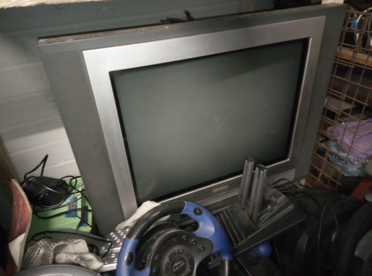

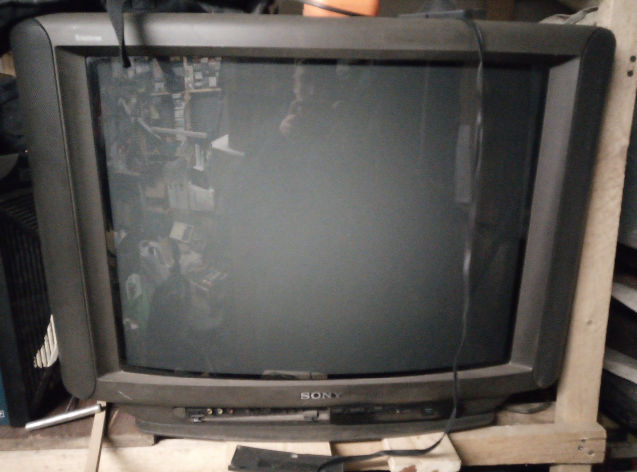

Вчера в гараже был, дай думаю сфоткаю
1. ТВ Томпсон - мой первый плоский телевизор. Имеет выходы: 2 х тюльпаны, спереди и сзади, 2 х скарта, с-видео ну и антенный. 64 см диагональ
2. ТВ Витязь - сосед выкидывал и в подъезд выставил. Рабочий, но ничего так на него и подключал.
3. Сони тринитрон - диагональ не знаю по-мойму 72 см. Надо турнир было провести, а заморачиваться с доставкой не охота было. Ну нам за 500 р и подвезли в нужное место.
Добавлено спустя 3 минуты:
Сони тринитрон
