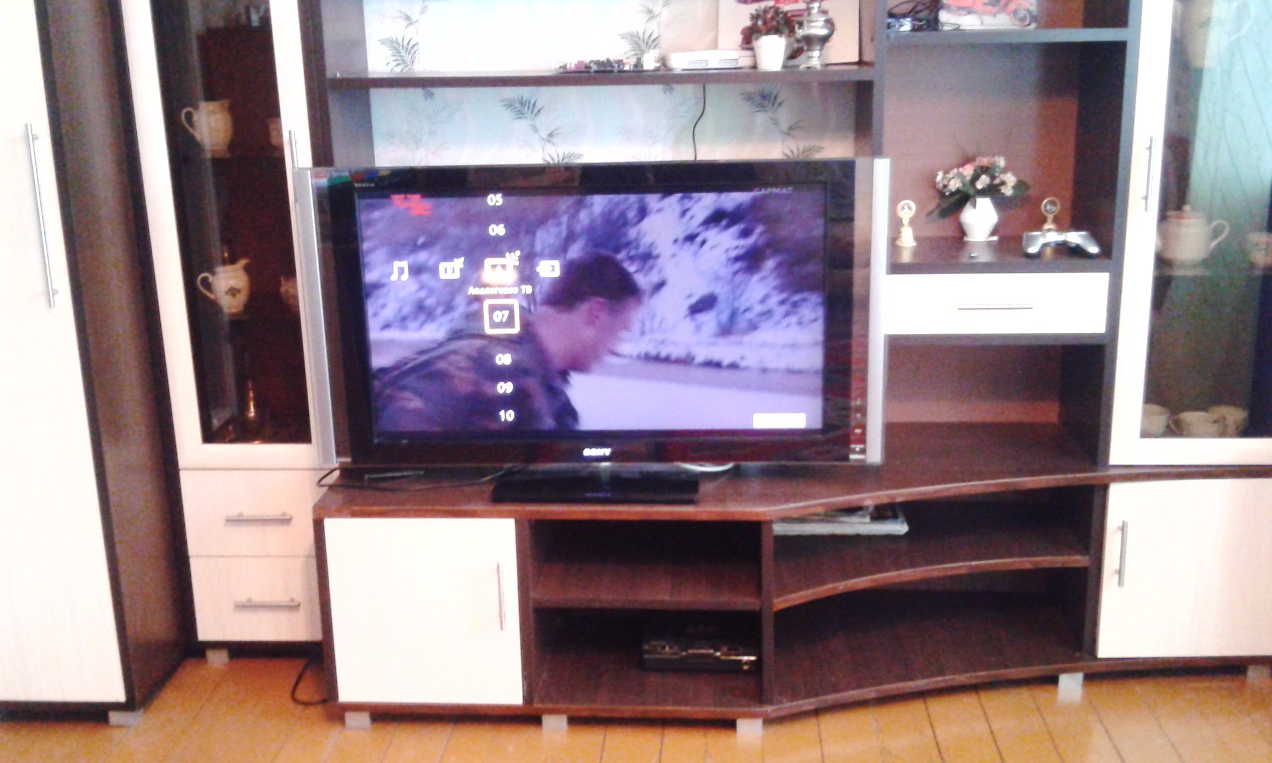

vitas155   играю на 2х телевизорах,Sony Bravia KDL-40X4500 на...   Суббота, 23 февраля 2019, 15:19
Red777   Давно у Вас этот сони? С цветопередачей нормально ...   Суббота, 23 февраля 2019, 15:50
vitas155   купилв позапрошлом году зимой,телик 11 года,на мо...   Суббота, 23 февраля 2019, 16:08
Red777   Я почему спрашиваю - у меня Самсунг м8 2008года, у...   Суббота, 23 февраля 2019, 16:17
Monday   Выкидыванием на помойку и покупкой нового телевиз...   Суббота, 23 февраля 2019, 16:51
vitas155   ну эта бравию как мне продавец чек показывал стои...   Суббота, 23 февраля 2019, 17:30
Red777   Да я уже смерился что все - думаю брать бравию 55ю...   Суббота, 23 февраля 2019, 17:07
Red777   Он немного свежее чем мой, я думаю на пару лет, я ...   Суббота, 23 февраля 2019, 18:02
vitas155   по бокам это не полоски,это сетки динамиков там и...   Суббота, 23 февраля 2019, 18:09
Red777   Да понял я сразу что это динамики :D Я про стилист...   Суббота, 23 февраля 2019, 19:21
vitas155   по сравнению с моим BBK где всего 2 пищалки еще ...   Суббота, 23 февраля 2019, 19:54
