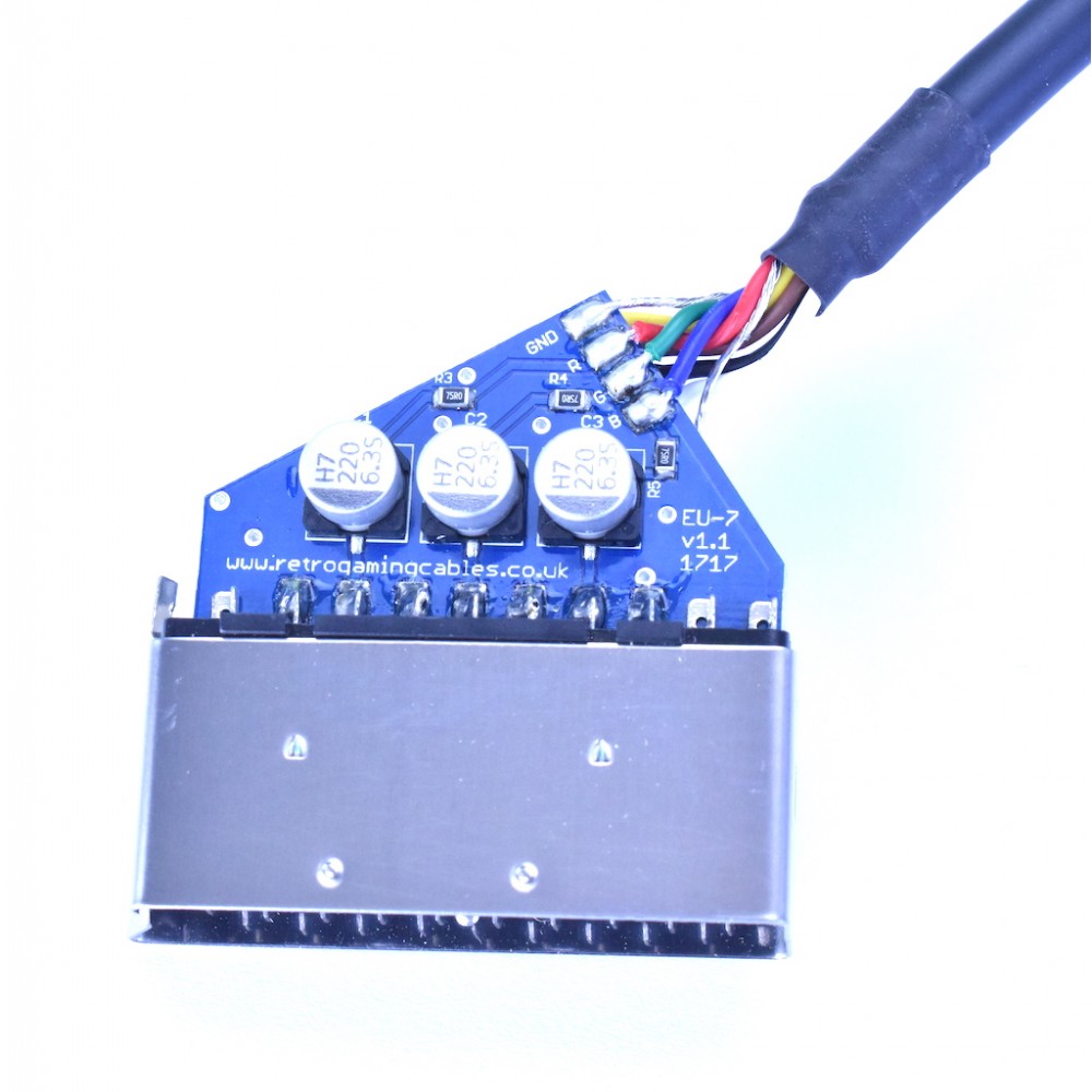

Купил давеча rgb scart для genesis. У продавца на Али написано ntsc only. Я проверил на трёх своих разных клонах из нулевых, на всех картинки нет. Сигнал идёт, потому что тв явно реагирует и переводит сам режим в 16:9. В комментариях под товаром все довольны. Это мне провод плохой попался или мои клоны неполноценные? И да, штекер как то плохо заходит, может и правда только для ntsc формата подходит? sleepy.gif

А что там внутри то? Может кабель фейковый.
У тебя в ТВ вход скарт точно с RGB, или это простой композит с аудио ?
» Приличный кабель вот так выглядит «
Сообщение отредактировал terek - Вторник, 19 марта 2019, 14:10
