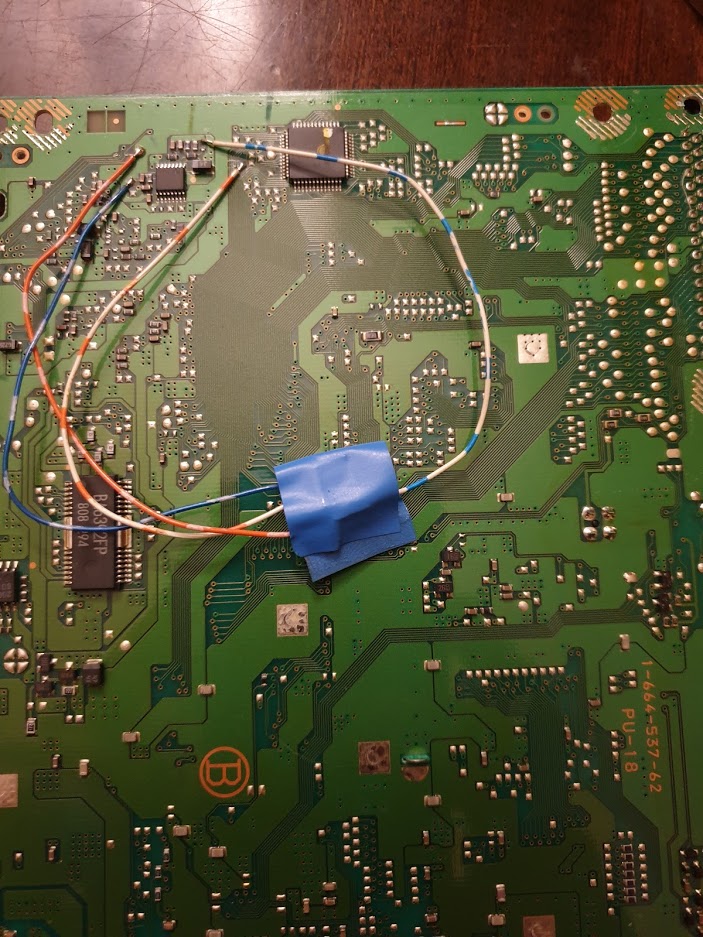

SCPH-5XXX
PU-18
Впаян чип 12с508, подключён к плате 4-мя проводами, фото прилагается.
Перелопатил все виды подключения чипа, что у меня имеются и не нашёл такого. Не могу понять, что там за прошивка.

QUOTE (Skarfais @ Пятница, 29 марта 2019, 11:03)
чип дэвиса
Чип Дэвис - актер, исполнительный продюсер, композитор.
Можно подробнее? Что-то у меня не гуглится.

Хз, наверное PIC какой-нибудь там. Надо бы, вообще-то, изоленту с него смотать и взглянуть hmm.gif

QUOTE (Iris @ Пятница, 29 марта 2019, 17:46)
Пока эзотерика какая-то, гадания.
"Впаян чип 12с508"
То есть PIC12C508

И что с ним не так? Не работает? Можно извлечь и поставить другой, гарантированно рабочий с понятной прошивкой. smile.gif

QUOTE (Iris @ Пятница, 29 марта 2019, 17:48)
Работать, то он работает. Мне непонятно, что там может быть зашито в этот микроконтроллер. Всего 4-мя проводами. Из той тьмы фоток с прошивками для Mayumi v4.0, MultiMode v3, ONEChip и Stealth v2.8a - я не нашёл такого вида подключения. Может тут кто знаком?

QUOTE (Naitu @ Пятница, 29 марта 2019, 19:56)
Ясно. Ну, не всегда всему нужно искать объяснение - работает и ладно. smile.gif

QUOTE (Iris @ Пятница, 29 марта 2019, 18:08)
Да в том и дело, что хотелось бы узнать, что там работает. Вариант проверенный и если захочу повторить, я воспроизведу этот вариант, скорее всего.
У меня 5 первых PlayStation, две мелкие и 3 толстухи, со временем хочется их все до ума довести.
И раз уж такое дело, то какой программатор посоветуете из тех, что подешевле под это дело?

QUOTE (Naitu @ Пятница, 29 марта 2019, 20:49)
Думаю, чип не защищен от записи и можно прошивку содрать с него и задампить в .bin smile.gif
Обычно советуют Willem - он много для чего годится, но и стоит ого-го-го...
А так вот PonyProg или же PICkit 3 можно. Помню, мы с мужем вообще через самодельную какую-то хрень (проводки), через LPT, сливали содержимое EEPROM c Xbox cool.gif

QUOTE (Iris @ Пятница, 29 марта 2019, 19:56)
Думаю, чип не защищен от записи и можно прошивку содрать с него и задампить в С smile.gif
Добавлено спустя 5 минут:
При сильном желании и "шиле в одном месте", можно даже извратиться через Matrix SPI Flasher от Х360-го, считать всё что вам нужно - ибо принцип на всё один turned1.gif
В *.bin? Я думал там в *.hex.
Есть у меня PIC K150 китайский. По бумагам должен поддерживать PIC12F508, а по факту нет. Я задолбался с ним чипы пороть. Уже отчаялся спаять себе JDM программатор под COM порт, но нужной рассыпухи под руками нет. Один хрен с алиекспресса заказывать.
Первый свой Хкороб я софтмодил, в нынешний чип запаял. А Х360-й не трогал. Сложно там как-то и для одного раза затратно.
О PICkit 2 задумался.
PonyProg - тема интересная. Как эта софтина с Win10 дружит?

QUOTE (Naitu @ Пятница, 29 марта 2019, 12:33)
www.users.zetnet.co.uk/jldavies

QUOTE (Skarfais @ Пятница, 29 марта 2019, 22:02)
Получается этот мод чип онли для толстушек.
