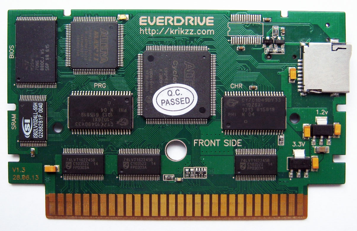

там у тебя какой-то микс из ttl/cmos? тогда походу нужно будет притянуть уровня попробовать.
флешкарь на чём сделан? стародельные карики не глючат? от фамикона карики не глючат?
если притяжение не поможет, то тогда махнуть память на более свежую и шуструю.

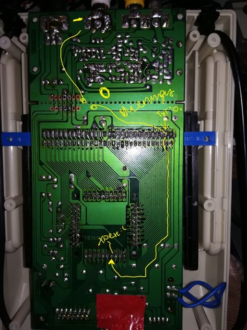

Всем привет, вставлю свои 5 копеек:
Сегодня утром наконец-то, спустя 20 лет восстановил свой Junior 2 на плате t836010-A и проц. на капле um6561T. Перепаял на нем кварц, все стало отлично. Осталось только припаять обратно 2 джой к гнезду. Джой припаял, да немного напутал с контактами, оранжевый и желтый перепутал местами. Денди запустилась, 1 джой работал, а второй нет, после чего я на голой плате немного жестко воткнул картридж и услышал как аж захрустело sad.gif После перепайки , джои работют нормально, но с дендей что-то случилось,
ровно половина игр перестала запускаться, а половина с артефактами. Без проблем идут все сборники из 90х, ласт ниндзя работает с артефактами (пол экрана), черепахи турнамент виснет, терминатор 2 виснет, бэтмен не включается, иногда на бетмене серый экран. Я после этого перепаял слот, проц, ничего не помогло. А счастье было так близко, из 5 приставок эта работала лучше всех. Неед хелп.

QUOTE (Akell @ Воскресенье, 31 марта 2019, 01:36)
ED N8 - вообще, целый компьютер. Который, по-слухам, даже побыстрее самой НЕС будет smile.gif

Кст, вот как выглядит внутри этот драндулет, который уделывает Dendy Classic

вбрасывай картинки чтоли. а то гадать тяжело.
неизвестно что за материал платы. может просто стекло захрустело между слоями. может что--то порвалось или отвалилось где-то.
может эпоксидная заливка капли хрумкнулась.
серый экран aka grey screen of hope (GSoH) - что-то плохое. значит что цпу не считал и не выполнил кодец до отрисовки графония. т.е. ppu поресетился после включения, а цпу что-то там не смог начать читать код из карика. при прочих условиях, если такое постоянно каждый раз воспроизводится на любом карике, даже примитивщине NROM, это значит 100% трупец цпу. но у тебя оно работает.
оч странно что часть игорей работают, а часть нет. ставлю свой вялый писос, что где-то не контакт. может плата хрумкнулась и дорожки порвались, ищи другую. игори то работают, то нет, из-за того, что ёё немного деформирует при втыкании каричей. и там, то одни дорожки отвалятся, то другие ))
если плата fr2, то наверно она хрумкнулась, как печенька. ищи где трещина локализована. пробуй дорожки проводами заменить. покупаешь моток мгтф-а самого тонкого и впёрёд. там всего-то около 60контактов. это на пару вечеров реанимации. возможно заробит. прям от слота к процу цепляйся. прям к выводам.

Да фотки скину, я прозвонил слот, нашел один обрыв ППУ, и тадамс это не дорожка, это линия до проца. Причем теперь просто охото разобраться, почему простые игры работают, скорее всего им не требуется память приставки. Но это предположение, хочется подробностей. Люди я исполнен желанием махнуть проц, понимаю, что найти на капле живой наверно не получится, но вдруг у кого есть или чем его можно заменить,без потери качества. Ну или может-быть можно изхитриться и восстановить жизнь моей самой первой денди.

QUOTE (Timer @ Понедельник, 01 апреля 2019, 16:33)
если оно хрупмнуло, то сендвич между штырьков живой, он же прочный. посмотрел как оно устроено. капля на подложке из стекла fr4, я посмотрел
а лопнуло где-то рядом возле слота. задублировать дорожки проводами, прям от одного штыря до другого и всё. easy win
чип под каплей живой, прсто где-то неконтакт на плате fr2 на какой-то из шин. и всё. восстановишь проводками и всё будет как раньше. я надеюсь

QUOTE (Akell @ Понедельник, 01 апреля 2019, 22:24)
А это идея, спасибо!
Только как добраться до обратной стороны панели с каплей, она припаяна каплей внутрь, выпаивать проц...

У него, кстати, есть переключалка "50/60Гц", но кварц почему-то один только! confused.gif и оно работает, когда перевожу в 50 - музыка тормозит...
Обрати внимание, там даже память от Toshiba, офигеть!
Вон там, где ресет смотри))

QUOTE (Iris @ Понедельник, 01 апреля 2019, 22:53)
Да, точно, рассмотрел, конечно какое переключение та без двух кварцев, видел просто были на одном и тоже переключались, но работало это не очень, так что повезло тебе Iris, почти полный фарш, тогда двух канальное аудио, псевдо стерео замутить тут и всё.
Добавлено спустя 2 минуты:
Интересно там где U10 чип отсутствует, хотя посадочное место есть, чё там, доп память?? Может можно ещё эту плату улучшить допаяв недостающие детали))
