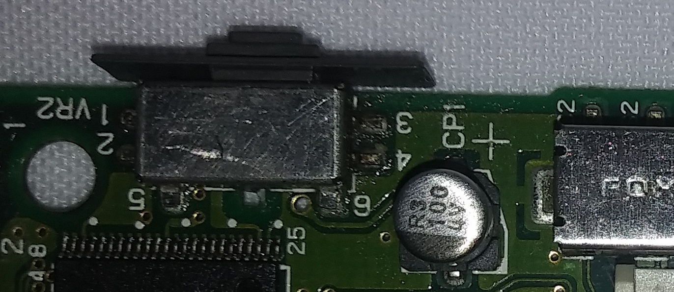

Ребят, может кто помочь с ремонтом gba ags-101? Хотел создать новую тему, но отряд обезьян админа считает меня диким спамером. Очень нужна схема, или(и) совет - тушку в ужасном состоянии получил - не запускалась вообще. Удалось заставить ее работать, но проблема со звуком - очень тихий, слышно только если приложить ухо.
Спасибо.
Продублирую сюда пост:
Люди добрые! Очень нужна схема, или(и) совет.
Прикупил на барахолке недорого ags-101 без батареи, заявленый продавцом как "Хз работает ли не чем проверить".
В итоге тушка не завелась с батарейкой, при подключении зарядки индикатор гас через пару секунд, слот оказался погнут.
Разобрал, вычистил гору грязи.
Заменил f2 - стала появляться заставка на экране.
Выправил контакты слота - картриджи стали читаться.
Прогрел и как смог попытался пролудить сгнивший пятачек в районе спикера - пошла зарядка.
Одна беда - звук из спикера очень тихий, слышно только если приложить к уху. При этом, при включении слышно глухой щелчок в спикере. Так же, присутствует фон в звуке. Регулятор меняет громкость звука, но на максимуме звук тихий.
Переходника на наушники не нашел - напаял на контакты разъема сопли, проверил - звук есть, но тихий.
Спикер проверял в другом девайсе - работает отлично. Дороги до спикера от пятаков sp/agnd звонятся.
Ни где не смог найти схемы, облазил с мультиметром все - проблемы не нашел. Предположений гора, но без схемы это все грустные фантазии. Мб может кто схему дать? Или подсказать куда копать? Не нашел даже даташитов на усилитель. Вроде как нашел ноги u3in и l/r out на нем, а так же
выход на спикер. Ничего криминального не обнаружил. То есть могу только предполагать что это или усилок, или его обвязка. Очень трудно без схемы, когда все такое мелкое, дороги постоянно пляшут по плате с одной стороны на другую еще и под краской, а часть пятаков вообще под слотом.

В общем, на данный момент ситуация такова:
Еще раз проверил cp1: человеческого тестера у меня нет, мультиметром, засекая время - вроде бы около 100uf.
Пока не могу понять что такое agnd. Вернее, понятно что земля для звука, но проследить смог ее только до спикера, выхода на наушники и cp1. Облазил всю плату - ничего не нашел. На усилителе в том числе. На рабочем gba та же ситуация. То есть, или я чего-то не догоняю, или agnd подключен к земле только через cp1 и тогда все-таки возможно стоит грешить на кондер. Первым делом попробую его заменить, как только доберусь до местной радиодетальной барыжни. Выпаивать из рабочего для тестов не хочется.
Если это все-таки не кондер, то я стану грустным пандой, потому что тогда это с вероятностью 99% усилок. И вот с ним то все очень весело.
В первых моделях sp на задней стороне платы три контроллера:
U3 - Аудио усилитель Sharp ir3r60n
U4 - Какой-то контроллер питания? От хз кого - S6403
U5 - 1581a - Контроллер батарейки от Митсуми
В ags-101 Вместо этой троицы обитает неведомая зверушка:
U3 - PM B3 от Митсуми. И, судя по всему, трудится за всех троих. Она перенесена на место u4 и схема лишь немного изменена - от прошлых точек прокинуты дорожки в районе спикера и слота.
Зверушка эта, судя по всему, дюже кастомная, потому как никаких следов присутствия ее, кроме как в ags-101 нарыть не удалось. Как, в общем-то и даташита. И собстно это значит что с одной стороны частичный выход ее из строя вполне возможен, так как судя по остальным симптомам имела место быть или неправильная полярность, или высокое напряжение. С другой - не то, что выпаивать, а даже просто смотреть на нее опасно, так как замену в случае чего не сыскать.
Если сравнить с фото ags-001 то в целом видно что обвязка усилка почти полностью осталась на прежнем месте и там все ок, а все что сейчас находится рядом с u3 наверняка схема стабилизации питания (Там, вон и 3в, и 1в имеются).
Подытожив могу сказать что вариант вижу только один: если замена cp1 не поможет, то придется собирать новый аудио усилитель в районе пятаков sp,agnd. Место там есть, если собирать на smd и тонком текстолите. Конечно, я могу ошибаться, но без схемы копнуть куда-то глубже я уже не могу.

Увы и ах, замена емкости ничего не изменила. Так что, или откуда-то случится схема и можно будет попробовать еще поковырять, или просто нужно строить рядом усилок.
Добавлено спустя 2 дня 10 часов 49 минут:
В общем, звук я починил. Все оказалось довольно просто - в итоге дело было в сгнившем контакте. Но, чтобы это понять была нужна схема. Потратил вечер чтобы примерно разобраться откуда звук в гба генерируется и куда, а главное - по каким контактам. Схему я хочу доделать и выложить, авось кому еще пригодится.
