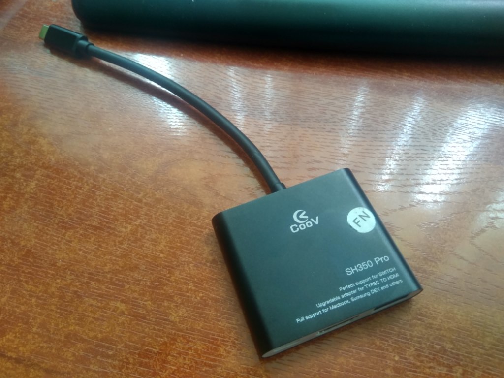

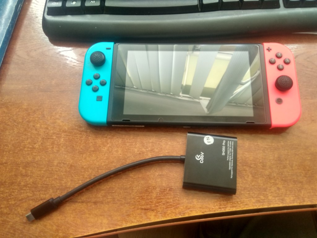

Часть 1. COOV SH350 Pro
Интегрированная в SXOS поддержка загрузки XCI-образов игр напрямую с USB-устройств заставила меня, приверженца игры в портативе на кресле/подушке, озаботиться тем, чтобы иметь возможность играть с жесткого диска, одновременно подзаряжая (или хотя бы медленнее разряжая) консоль, дабы не было зависимости длительности игровых сессий от заряда. Где-то на GBATemp'е обсуждалась работа малогабаритных Type-C - расширений, где среди прочего промелькнул вышеупомянутый SH350 Pro. Глянув на картинки, увидев заветный USB 3.0 порт и, что не менее важно, порт для зарядки с Power Delivery, я понял - надо брать, ибо вот оно, счастье. Но держать всю кипу проводов и диск перед носом мне было неинтересно, посему был заказан и приобретен 1m Type-C Extender Cable - метровый удлинитель мама-папа-тип-С. Функциональность вывода на экран меня на тот момент не интересовала (а зря, скажу забегая вперед), интересовало лишь заветное подключение к USB 3.0 HDD.
Пошуршав немного по Али, нашел искомый док за 1200 с чем то рублей, включая доставку, и стал ждать.
Сам девайс доставляется в небольшой картонной коробке. Никаких излишеств, ничего особенного. Смотрите фото:
Длина шнурка составляет 17 сантиметров.

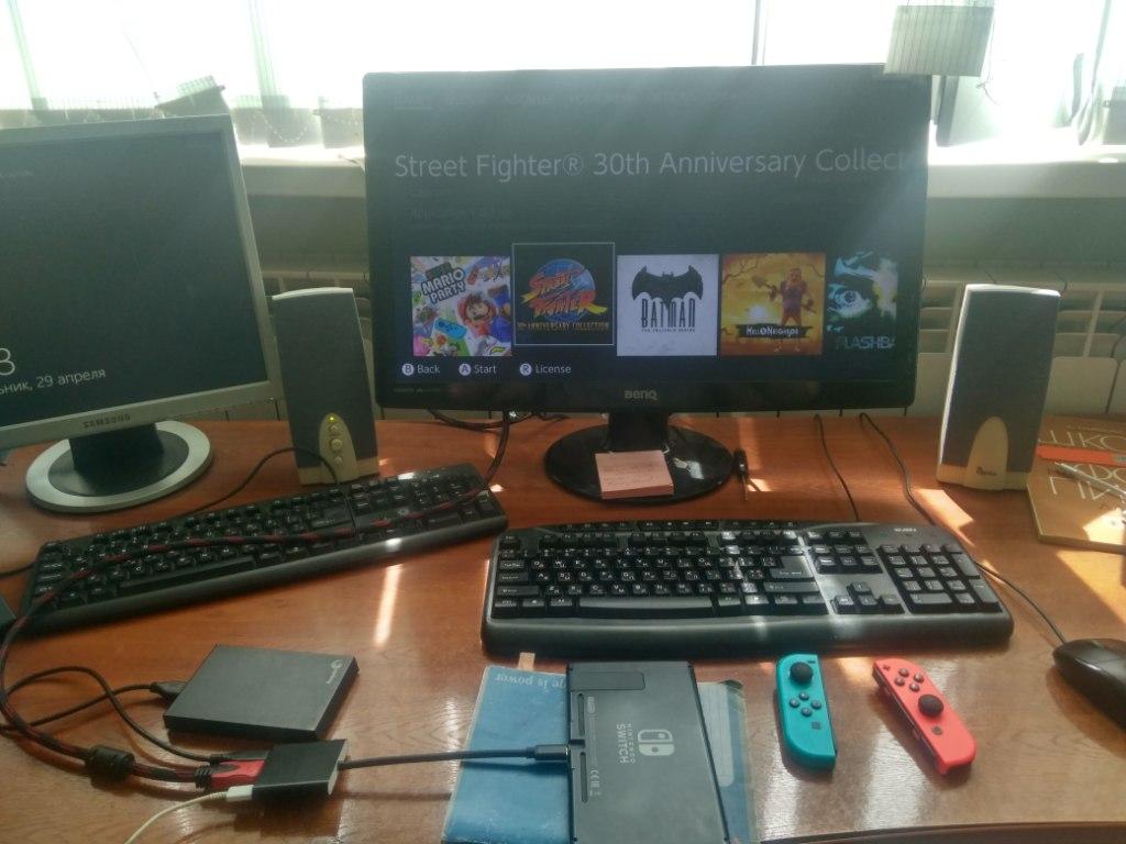

Далее пошли тесты, которые проводились с разными блоками питания (официальным и неродным), с удлинителем и без, с подключением телевизора и без оного, поэтому описывать работоспособность я буду в различных вариациях. Тут меня ждал первый приятный сюрприз - для вывода картинки на монитор вовсе не понадобился официальный блок с Power Delivery, хватило обычного пятивольтового зарядника для мобильных телефонов! Само собой, это дикий плюс к мобильности.
Для обозначения подключенного жесткого диска ставлю пометку HDD, а для подключенного монитора - HDMI соответственно. Для тестов расхода батареи использовалась прожорливая Zelda BOTW, запускаемая с жесткого диска или с картриджа.
I. Неродной БП (5В 1.5А), HDD, HDMI Никаких лагов или долгой загрузки. Четкая картинка, один в один соответствующая официальному доку. Батарея тем не менее расходуется весьма быстро, хоть консоль и рапортует о том, что идет заряд, но за пять минут ушло в районе трех-четырех процентов. Загрузка с HDD работает.
II. Родной БП, HDD, HDMI Точно также, за исключением того, что заряд теперь медленно, но прибавлялся, примерно по два процента за пять минут. Загрузка с HDD работает.
III. Неродной БП (5В 1.5А), HDMI Без жесткого диска консоль стала разряжаться чуть медленнее, чем с оным. Оно и понятно.
IV. Родной БП, HDMI Никаких отличий от официального дока. Консоль спокойно заряжается.

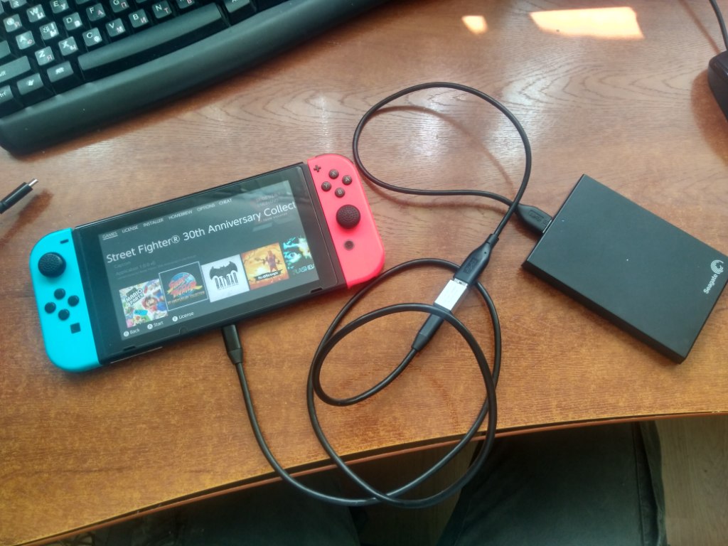

V. Неродной БП (5В 1.5А), HDD, HDMI, Удлинитель Тут я слегка усложнил задачу, подцепив удлинитель между Куувом и консолью. Жесткий диск наотрез отказался определяться, загрузка с него стала невозможной. Пришлось загрузиться с картриджа. Особых отличий в расходе батареи от пункта I замечено не было.
VI. Родной БП, HDD, HDMI, Удлинитель Практически один в один с пунктом IV, но жесткий диск стал постукивать головами в попытке инициализироваться и был отключен от греха подальше.
VII. Неродной БП, HDD, Удлинитель По-прежнему отказывается видеть диск.
VIII. Родной БП, HDD, Удлинитель Думал, что поможет - ан нет. Не видит диск.

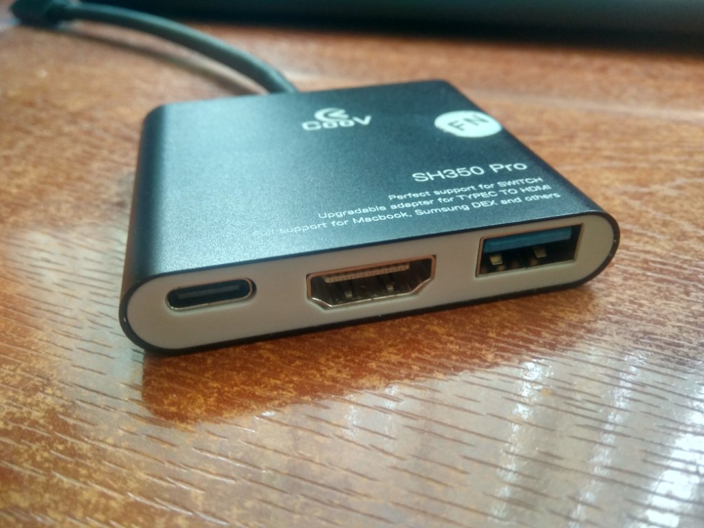

Тут, признаться, я приуныл и стал грешить на удлинитель, но проверив его в связке с простеньким OTG понял - дело в самом Кууве, он не выносит такой Handshake.
Сам девайс на вид и на ощупь собран отлично. В процессе эксплуатации не грелся и не вызывал перебоев. Переход в спящий режим и пробуждение также не вызывает проблем - монитор отлично подхватывается, не нужно вытаскивать и обратно засовывать Куув из консоли. Пользу от его наличия трудно недооценить, ведь он незаменим при поездках и посиделках с друзьями. Минусов всего два. Первый - это все-таки один USB-порт, а значит никаких дополнительно воткнутых контроллеров. Второй, и уже более весомый - необходимость как-то располагать консоль на поверхности стола, не закрывая при этом задние вентиляционные отверстия. мой совет - класть консоль экраном вниз на микрофибру.
Кстати, Куув отлично подходит для Макбуков и последних Samsung'ов, поддерживающих режим DEX - второе рабочее пространство на мониторе. Мы так даже мобильный PUBG запустили на полный экран, управляя телефоном, однако испугались бана и вышли. Но сам факт)
В целом, Coov SH350 Pro - отличная альтернатива стандартному доку. Однозначно стоит своих денег и может не раз выручить, благодаря неприхотливости к источнику питания, полной совместимости с консолью и надежности. Что до меня - рад покупке и однозначно рекомендую, но заветное желание играть с удлинителем и с жестким диском подле кровати осталось нереализованным, поэтому я продолжил поиски, решив выбрать устройство менее технически сложное, простой хаб с возможностью зарядки. И нашел, на том же Али. Если вам, друзья, интересны конкретно ссылки, могу предоставить отдельным постом.

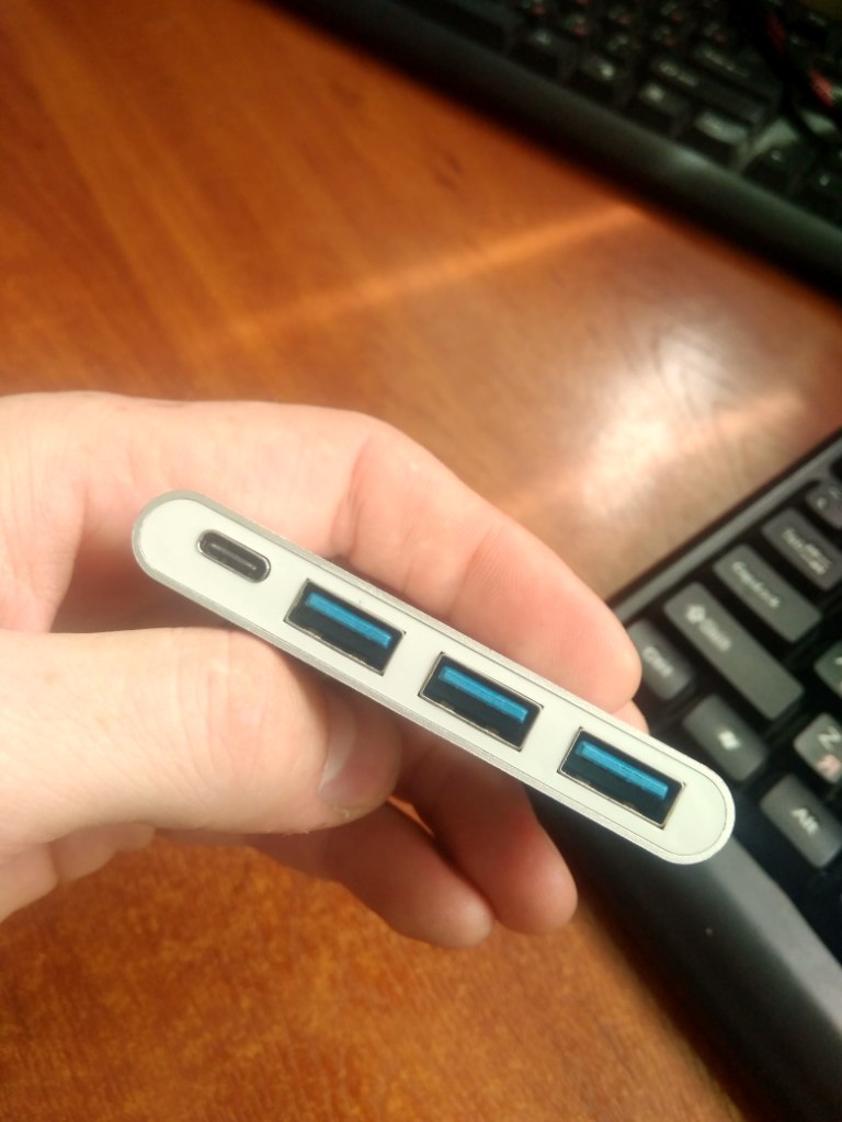

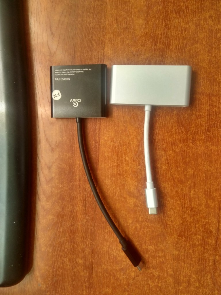

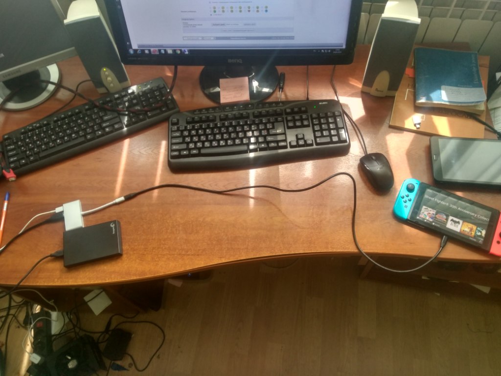

Часть 2. Aluminium USB Type C HUB

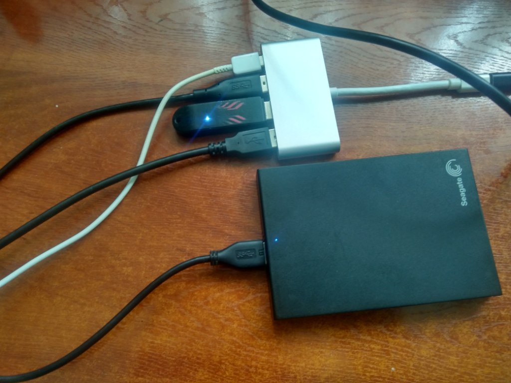

Данный практически ноунейм девайс обошелся всего в 950 рублей с доставкой. Доставлен был в блистере, ничего примечательного. Сам девайс несколько меньше, со шнуром всего в 10 см Смотрим фото:
Естественно, памятуя досадный опыт с Куувом, первое что я испробовал - работа с жестким диском через удлинитель. И был вознагражден за поиски и долгое ожидание посылки - все заработало сразу и без танцев с бубном!
Трудно передать мой восторг, ибо, как говорится, сбылась мечта идиота!
При попытке установить игру таким образом с жесткого диска, моему удивлению не было предела - скорость установки повысилась в отличии от официального дока/куува! Если раньше запись на карту шла со скоростью 26-28 мегабайт в секунду, то с данным хабом - 40-44! Огромный прирост, который я могу объяснить только более качественным чипом в хабе.
С родным блоком питания зарядка при игре с HDD шустро шла в гору, так что заявленное PD-Passthrough полностью соответствует действительности.
Следующим шагом я проверю работу консоли через хаб с жестким диском и USB 3.0 - LAN - адаптером, чтобы испытать возможность проводного подключения к интернету.

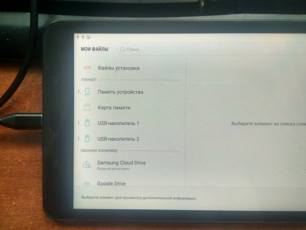

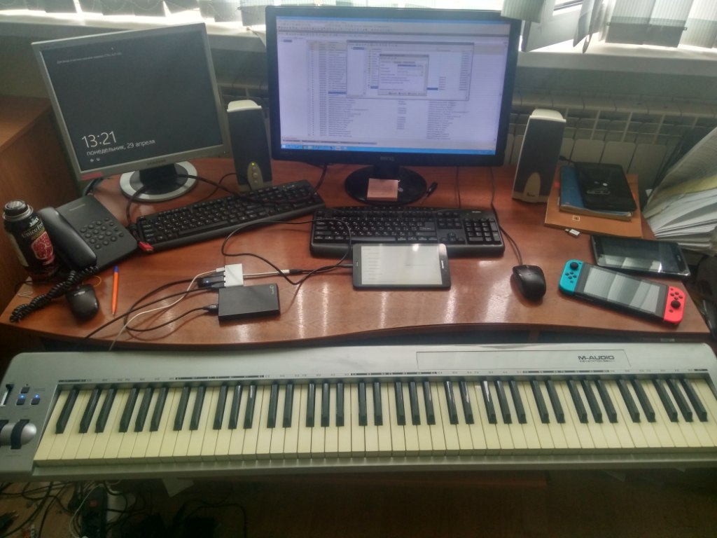

А дальше уже пошли тесты на других девайсах. Воткнув хаб через удлинитель в планшет с Type-C портом (Samsung SM-T385A, Android 8), я подключил к нему жесткий диск, флешку и миди-клавиатуру, которая, к чести хаба, работает через него совершенно без задержек. Все это запитывалось тем самым БП на 5В 1.5А)
Резюмируя, хочу отметить, что за небольшие деньги получил совершенно замечательный девайс, который придется ко двору уже не только ради игр, но и для комфортного использования планшета с различными устройствами.
