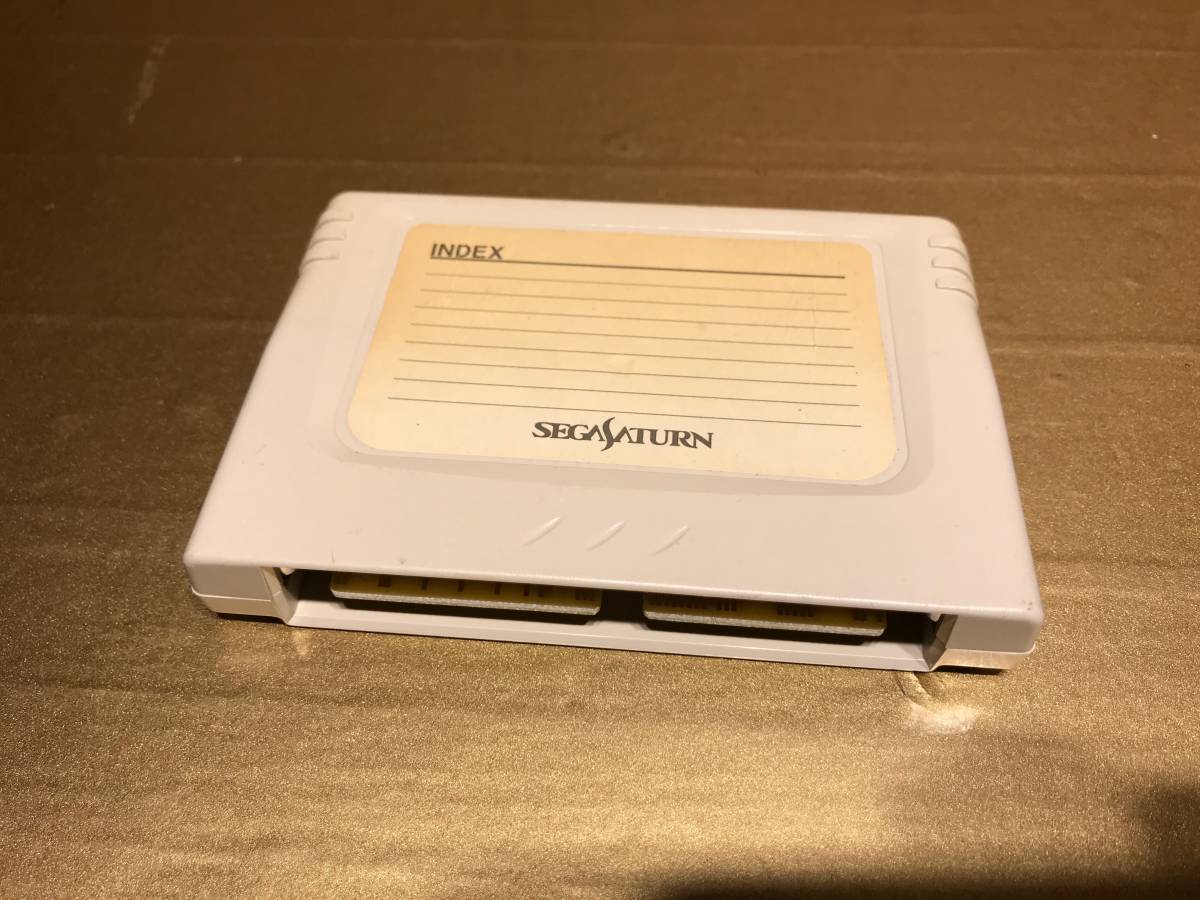

Фото картриджа для сохранений можно?

Если память обычная, вот такая:
её объем - 512 кбайт.

Вот такая у меня, если нужно подробные фото платы,могу сделать только когда приду с работы.

твой карик видимо с битыми блоками памяти, раз некоторые сохраняет, а некоторые нет.
игра iron storm занимает очень много места под сохраненку, попробуй ее
если не сохранит, значит карик битый

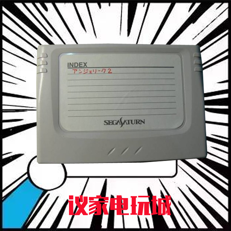

у меня вот такой, сохраняется все
почитай в теме http://gbx.ru/?showtopic=98486
там про него тоже мы писали
я конкретно с Хексен сам с этим столкнулся
