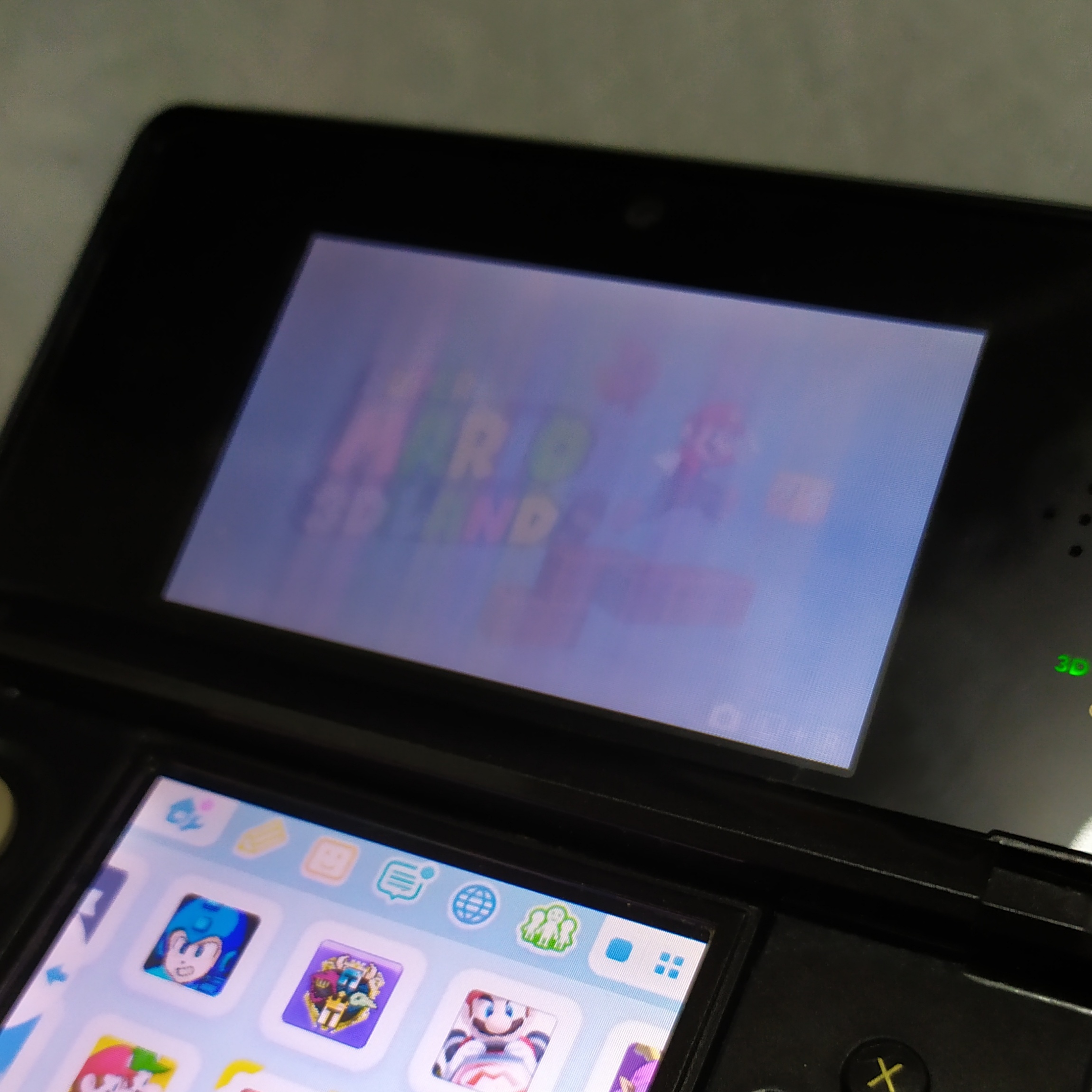

Может кто подскажет?
Приобрёл олд 3дс под восстановление, на фото видно проблему - верхний экран
Он очень блеклый и весь в полосках вертикальных
Большую часть времени приставка вот в таком, состоянии, но иногда начинает работать полностью нормально (видимо связано с каким-то хитрым положением крышки)
Предполагаю что повреждён шлейф верхнего экрана
Может быть что-то другое?
Экран уже заказан, просто хочу проверить свою догадку
Upd: запустил на приставке марио карт в 3д режиме и ушёл на 15 минут - экран заработал сам по себе

Без разбора не понять, но по опыту с "полосатой" PSP, похоже на проблему с контактами, либо надо почистить смазать, либо загулял шлейф

Апдейт - пришёл сменный экран, заменил и все заработало
Так что если у вас на 3ds была похожая проблема - скорее всего замена экрана поможет
