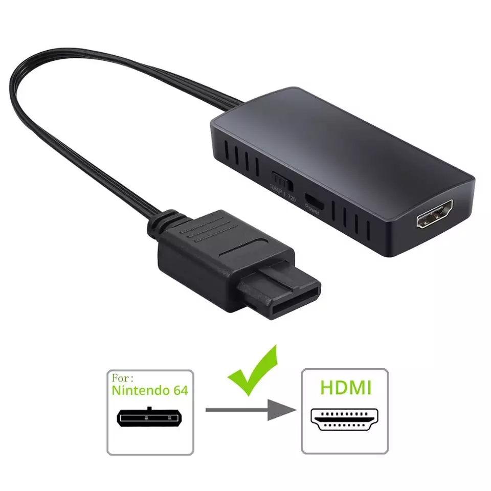

Здравствуйте, уважаемые форумчане. Я недавно приобрёл японскую Nintendo 64 и проапгрейдил её переходником на HDMI. Вернее, это мне сначала казалось, что проапгрейдил: переходник ESYNiC, к сожалению, не работает с S-Video, в отличие от кабеля Pound, который выходит в этом году (к слову, кабель от SNES прекрасно будет работать и на n64, если сделать мод RGB). Так вот: если кто-то пользовался таким "хвостиком", можете ли подсказать как он устроен и возможно ли переделать его под захват S-Video малой кровью? Картинки прилагаются.
Добавлено спустя 39 минут:
Разобрал. Внутри широкий коннектор, предположительно, как раз для S-Video: пины промаркированы как G;SVC;G;SVY;G;R;G;L;G;AV. Шестипиновый шлейф на конце кабеля присоединен в последние 6 пинов. Рядом есть ноги и для обычного AV, но к ним не припаян коннектор. Может быть, дело решится заменой провода и коннектора, или всё не так просто?

Тут похоже только экспериментировать, по идее понадобится разборный коннектор и провод другой и припаять всё это согласно распиновке snes к соответствующим входам этого коробка.
