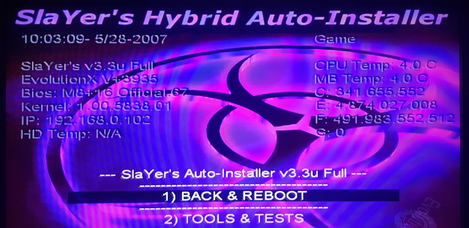

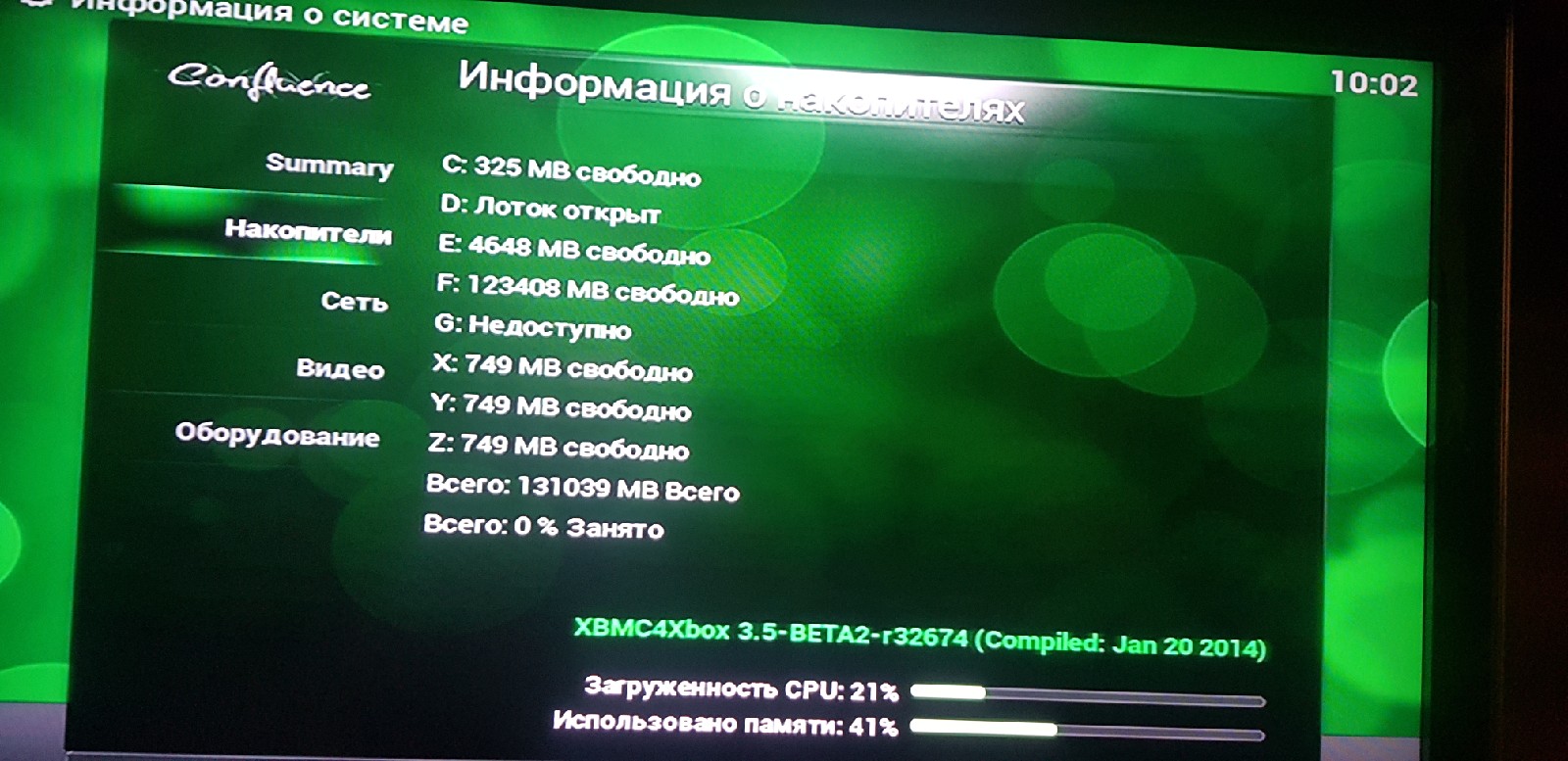

Доброго времени суток, столкнулся с следующей проблемой. Решил заменить на своём Xbox cristal edition родной HDD на 8гб на 500гб, пользовался этим гайдом тк чип и версия приставки одинаковые https://www.youtube.com/watch?v=BXGu_w2W9z4&t=1594s. Переставил HDD на новый, вставил переходник такой же и всё шло хорошо до момента с форматированием. После перепрошивки биоса и форматированием HDD в Slayer's в меню последнего диску F отдаётся все свободные 491гб, а диск G не забирает на себя ничего ( показывает значение 0). В меню дашборда диск F занимает 137с копейками гб, диск G так и равен 0. Кто сталкивался с такой проблемой и находил решение ?
П.с. Прилагаю скриншоты где видны проблемы и разница в памяти.

Нужен BIOS с поддержкой больших винтов.

Я перепрошил биос на M8+16 Off.67 где написано что он отдаёт 137 гб диску F, а диску G всё оставшееся пространство. На какой стоит сменить в таком случае ?
evox TSOP ставь и будет тебе поддержка
