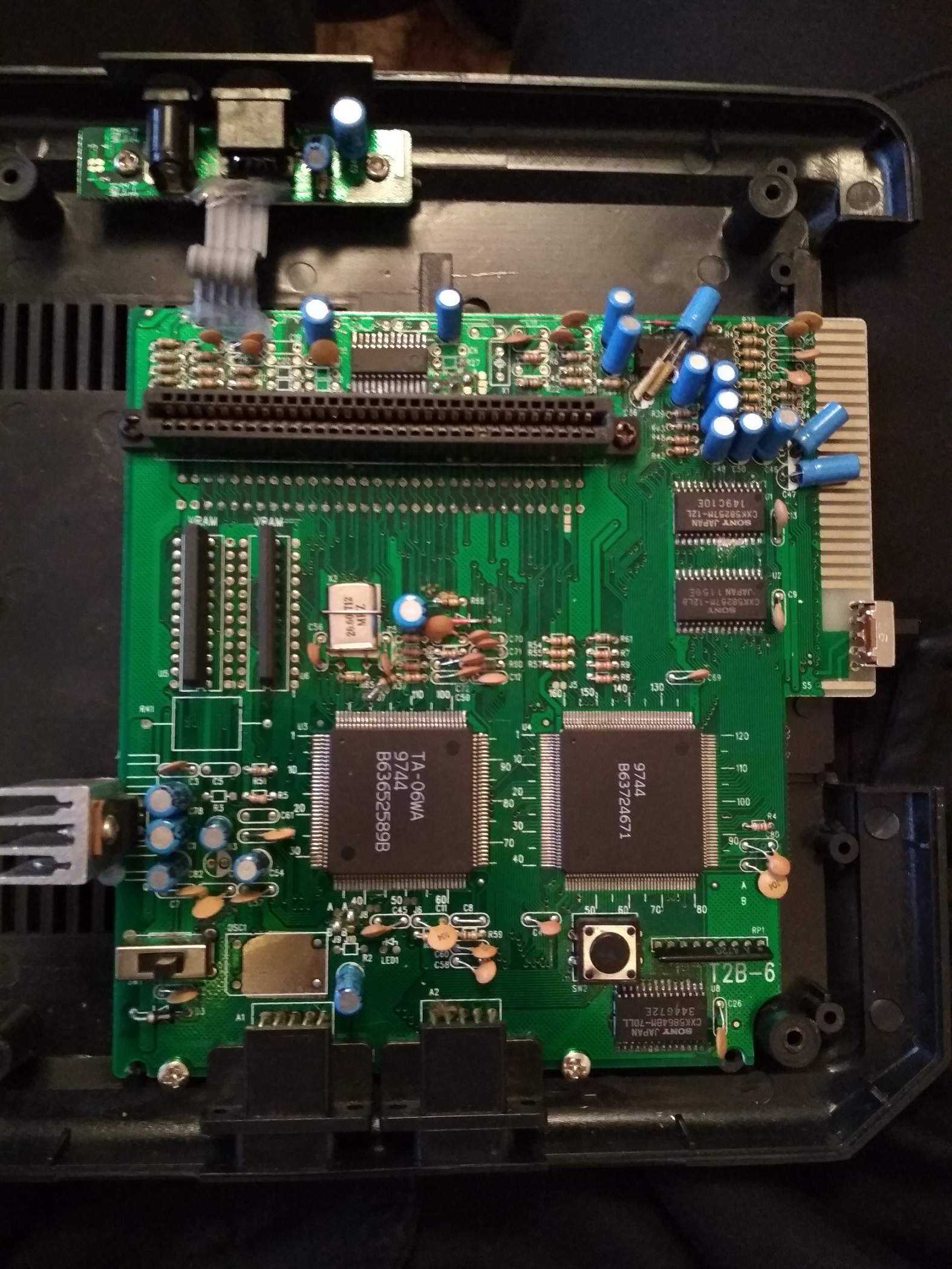

Достался клон Sega mega drive2 из 90х. Все с ним отлично, внешне состояние прекрасное, даже блок родной, но есть проблемы со звуком. Половина из них проигрывается тише положенного, другая половина похрипывает. Проверял только на новодельных китайских картриджах, старых нет. Подскажите, как можно исправить недостаток?
И второй вопрос: что за переключатель поверх контактов под mega cd?

Ну тут, как правило, первым делом винят дохлые конденсаторы, после замены которых, возможно, все станет более-менее нормально. Что касается тумблера, то это переключатель регионов. Правда, он не всегда помогает.

Спасибо за совет. Менять лучше сразу все, или каким-то образом можно найти только те, что отвечают за звук?

Непонятная грязь на ножках U1, в районе U8, над картриджным слотом тоже грязь. Как минимум помыть плату изопропанолом, конденсаторы я бы все элетролиты заменил, хуже не будет. Блок питания ну хотя бы проверить, что он выдаёт.
