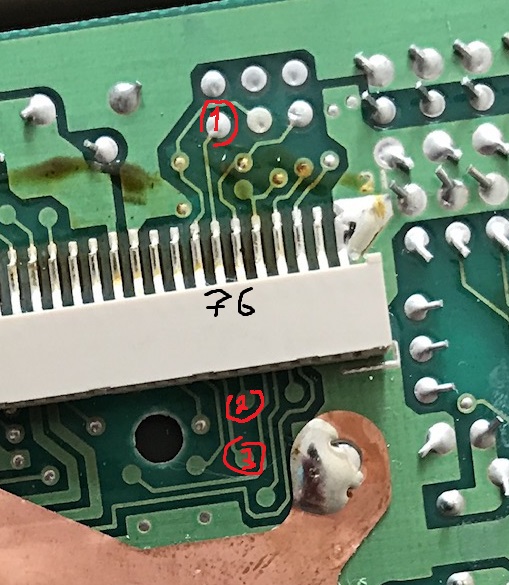

Подскажите может кто знает - когда ставил чип и подымал 7 пин, то оторвал дорожку под ним. Восстановил дорожку проводком от 7 пина до первого контакта на фотке. А вот не совсем понятно, должен ли пин соединятся еще и с контактом 2 или 3?
Картинка на экране есть, но видно её только при крайнем положении регулятора. С биверт чипом видно тоже только при крайнем положении и картинка слишком контрастная, съедается часть деталей, например фоновая текстура у объектов и остаются только силуэты.

Не уверен та ли это ревизия платы что и у вас, но все же:
Добавлено спустя 10 минут:
С теми контактами что вы указали замыкаться не должно, а вот с другим должно. На фото указал красным.

Огромное спасибо.
