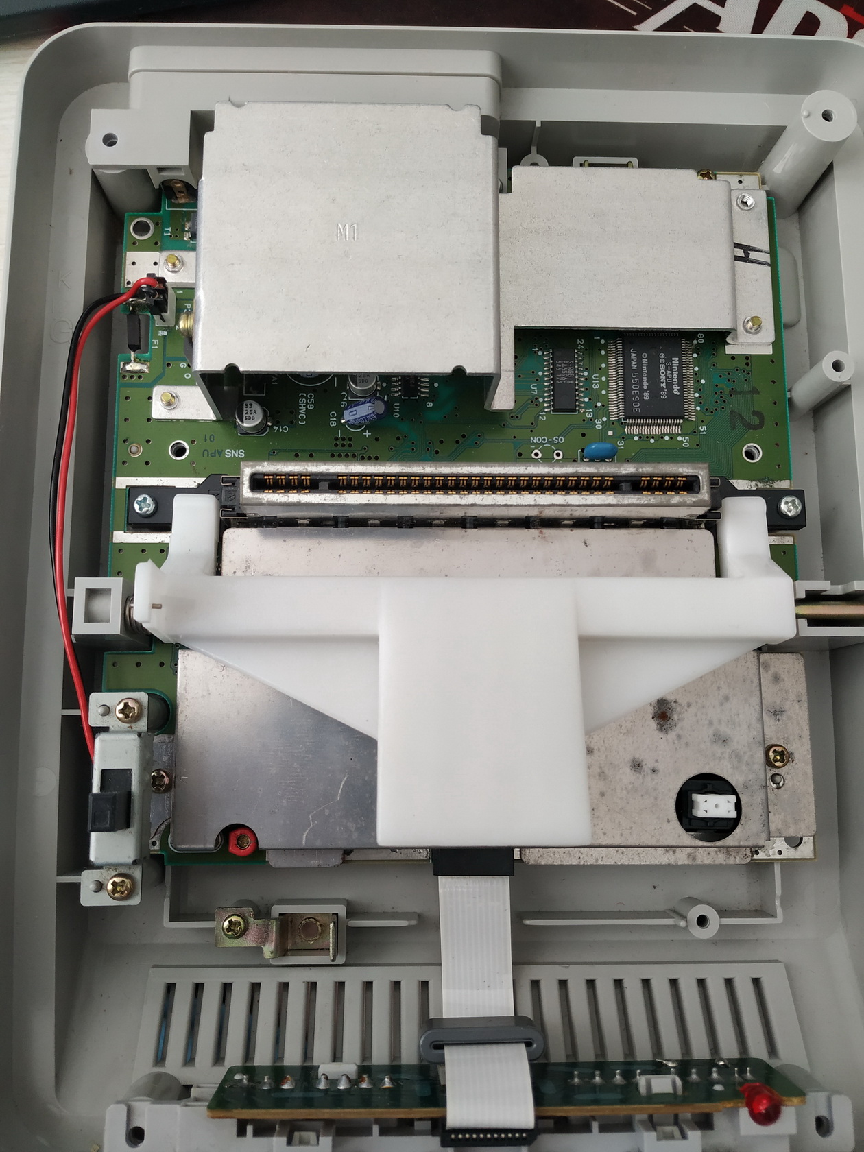

Всех приветствую.
Имеется Super Famicom.
При включении на приставке черный меняется на едва отличимый чуть более светлый черно-серый экран,
изображения нет.
Без разницы тюльпанами я подключаю консоль или через scart.
Сразу скажу что БП и кабели точно рабочие, как и картридж для этого региона,
на другом Super Famicom проверены.
Подскажите пожалуйста что в первую очередь можно проверить,
возможно есть какие то шаги для начинающего проверить тестером?
Консоль пришла нерабочей из Японии, я открыл корпус,
каких либо визуальных вмешательств или колхозного ремонта не обнаружил.
Единственное на AV входе приставки один контакт был более темный
(если смотреть на разъем второй слева в верхнем ряду),
я по нему поскоблил, почистил все контакты AV разъема спиртом, но это
ничего не изменило.
Никаких вздутых кондеров, потемнения текстолита в каких либо местах не имеется.
Разъем для картриджа визуально отличный, все контакты ровные и блестят.
Индикатор питания при включение консоли загорается.
Версия платы sns-cpu-apu-01.
Буду рад любым наводкам.
Фото консоли прикрепил.

Так конечно сразу и не скажешь, нужна диагностика. Снимите шину с матери и сфотографируйте ещё раз с разъёмом.

Из банального - слот кариков таки почистить известным методом "тряпочка без ворсинок + спирт + кредитка".

QUOTE (Kislorod @ Сегодня, 18:21)
Лучше бумага плотная+спирт+кредитка.

Друзья спасибо! всем большое, за отзывчивость, консоль заработала,
я взял пластиковую карту, обернул в бумагу, край бумаги намочил спиртом и почистил слот картриджа,
как вы советовали, потом взял одел на отвертку насждачную бумагу и контакты ав разъема зачистил,
после чего также протер бумагой смоченной в спирте.

Ну, значит окислилась просто от долгого лежания без дела. У меня так с дримкастом было - там контакты блока питания обожают окисляться.

Я совсем забыл как загорается экран при плохом контакте картриджа или без него на SNES. Да это был плохой контакт. Я хоть и редко чищу сам карт-слот но обычно использую большую плоскую кисточку подстриженную почти под самый край и наяриваю изопропиловым спиртом. Картриджи так же чищу с изопропилом предварительно как следует сняв окисную пленку с контактных дорожек красно-синим абразивным ластиком. В запущенных случаях плесневую окись меди (купорос), если она есть, снимаю небольшим количеством аммиака. Безотказно.
