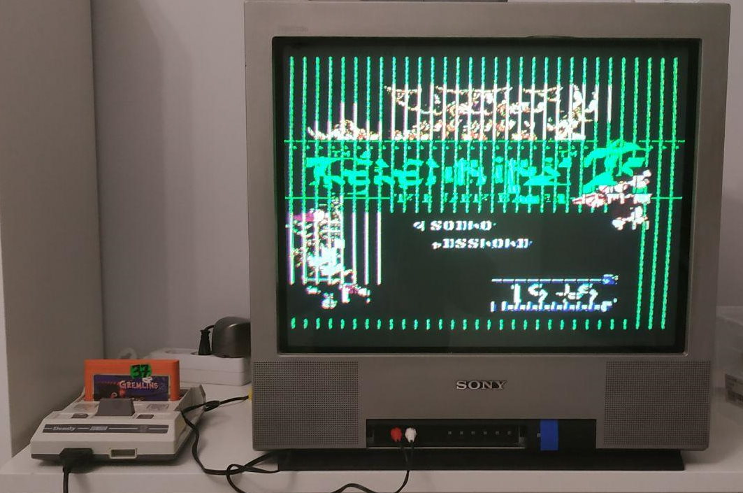

Проблема:
Симптомы видны невооруженным глазом, аналогичное поведение при RF и AV.
Со звуком и пр. проблем не наблюдаю.
Если пошатать картирдж/взять другой ситуация не меняется.
Помогите, пожалуйста, понять, куда копать и лечится ли ?

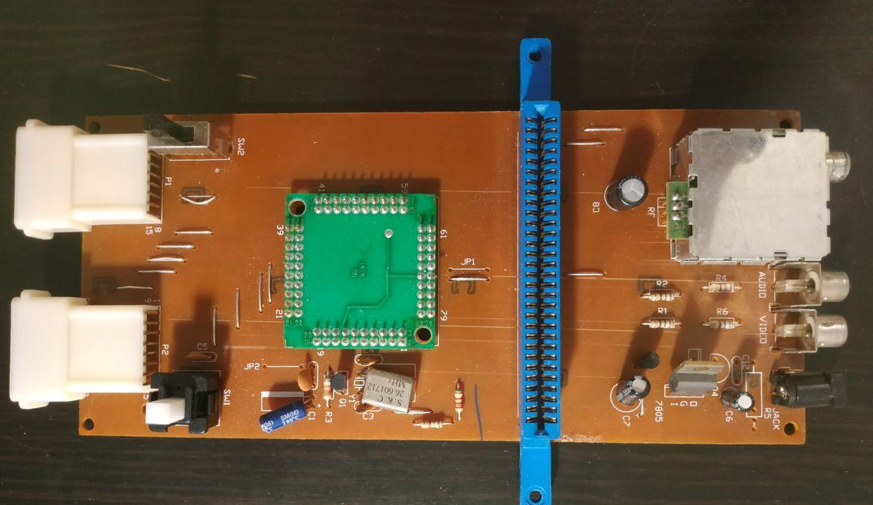

Пропаять контакты слота, почистить его спиртом хорошенько, дальше пропайка контактов процессора с обоих сторон. Если не поможет, увы, врядли починится.

Процессору пришел карачун, пропайка вряд ли поможет, но лишней не будет, а вдруг и повезет.
