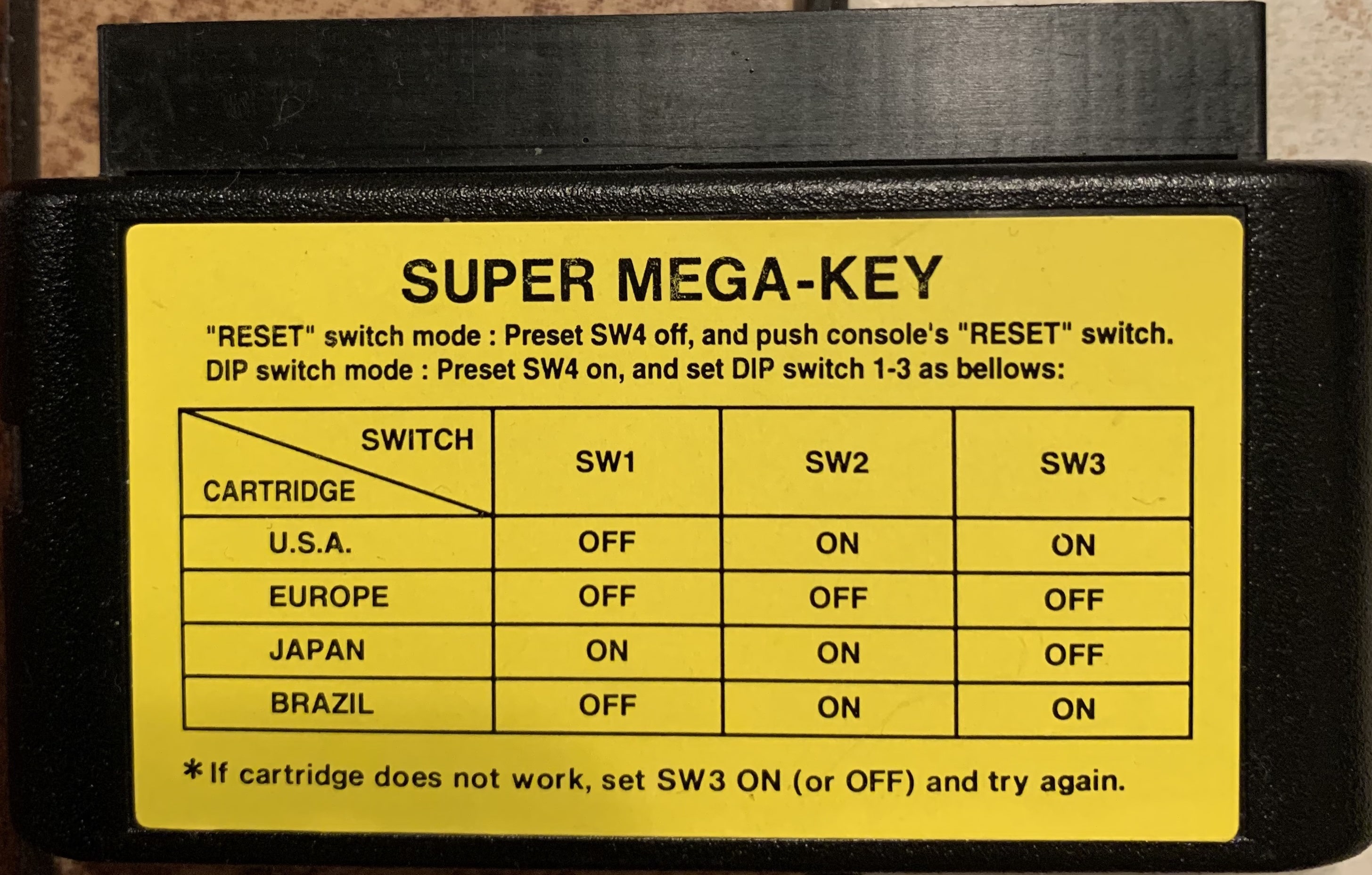

Добрый день!
Есть Super mega-key, состояние новое, не запускает ни одну игру от Konami для Genesis, перепробовал все возможные комбинации. Когда-то пробовал его, работал, сейчас нет. Что с ним не так и можно ли его реанимировать?!

QUOTE (Judge @ Вчера, 16:47)
Правильно понимаю, консоль NTSC-U Genesis, игры Японского региона для NTSC-J SMD?

попробуй хорошо почистить контакты спиртом

Да он новый, несколько раз всего использовал, покупал несколько штук в Италии, все продал, один оставил себе. Попробую почистить.
Добавлено спустя 1 минуту:
QUOTE (Snooprah @ Четверг, 25 февраля 2021, 00:25)
Консоль Sega MD PAL Asia, made in Japan, не запускает игры для Genesis

У тебя черный экран, или виснет на заставке Konami?
Игр от других контор нет для проверки?

У всех игр от Конами на экране висит заставка Конами, дальше ничего не происходит. Другие игры не пробовал.

У игр Konami лок на регион, тут нужно ставить перемычку 50/60 гц - без нее никак.
https://krikzz.com/forum/index.php?topic=6302.0

Но Castlevania Bloodlines и Teenage Mutant Hyperstone Heist с этим Mega-Key раньше работали

Тогда странно.
