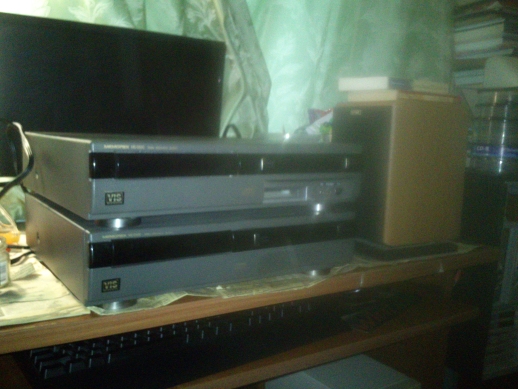

короче достал я две таких редких консоли за хорошую цену
одна работает но нужна замена передней панели, а вторая - нет и пост о ней

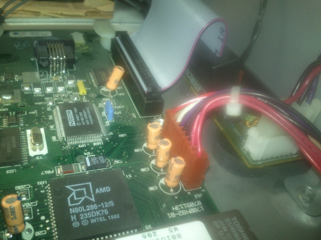

поскольку консоль с технической стороны это пк на 80286 сразу подумал на бп (т.к кондеры целые вряд ли это что-то ещё)
но во что уперся, бп использует коннектор на 1х10 пин вместо 2х6 пин у стандартных АТ (фото прилагаю, извините за качество)
можно ли как-то сколхозить такой коннектор из АТ?
или же где найти БП с таким?
гугл выдает 10 пин на современных ПК что явно не ко мне
варианты по типу покупки третьей консоли на запчасти/снятия БП с рабочей не рассматриваю, мне нужно чтобы в рабочем состоянии были обе (к тому же он несъемный)

QUOTE (LVL90DRU1D @ Пятница, 09 июля 2021, 22:56)
Так, наверное, надо переставить БП с рабочей и убедиться, что с ним работает и что проблема именно в БП, прежде чем что-то колхозить, разве нет? И если в итоге проблема в БП, то проще починить его, чем пытаться найти какой-то аналог, который влезет в корпус девайса.
10-пиновый разъем, скорее всего, пропиетарный. На Tandy 1000 был 9-пиновый, т.е. на разных своих железках они извращались по-разному.
