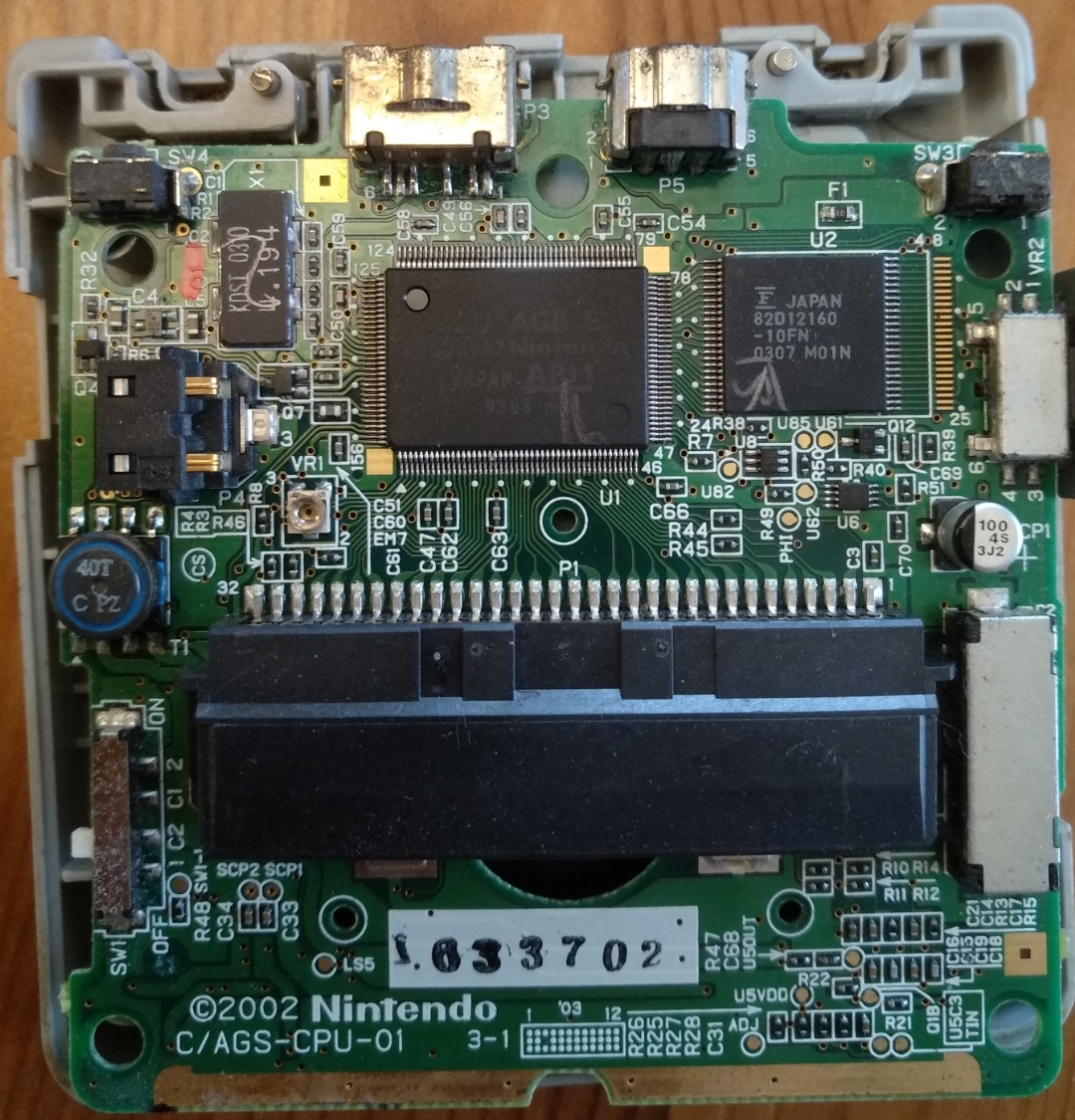

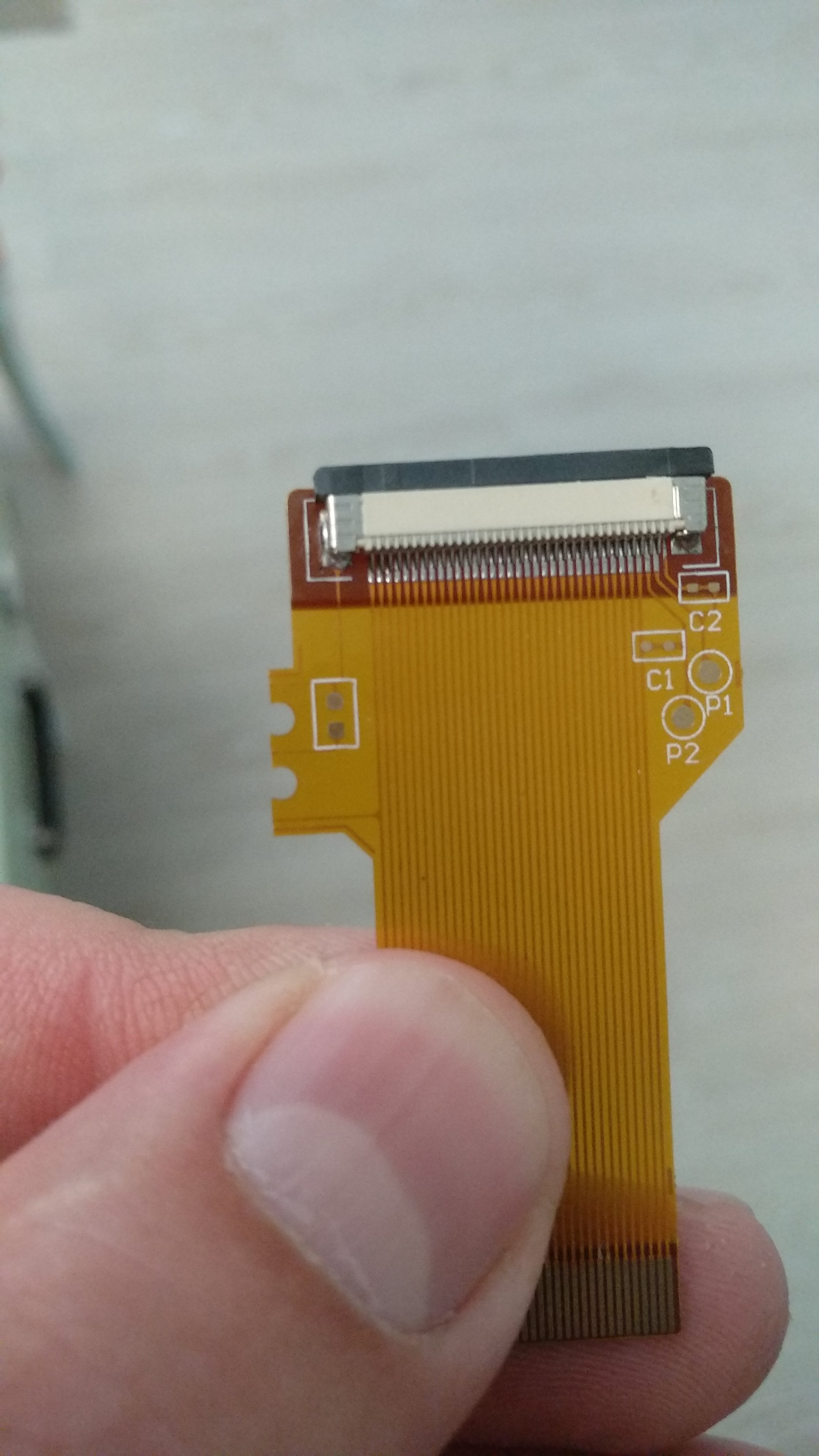

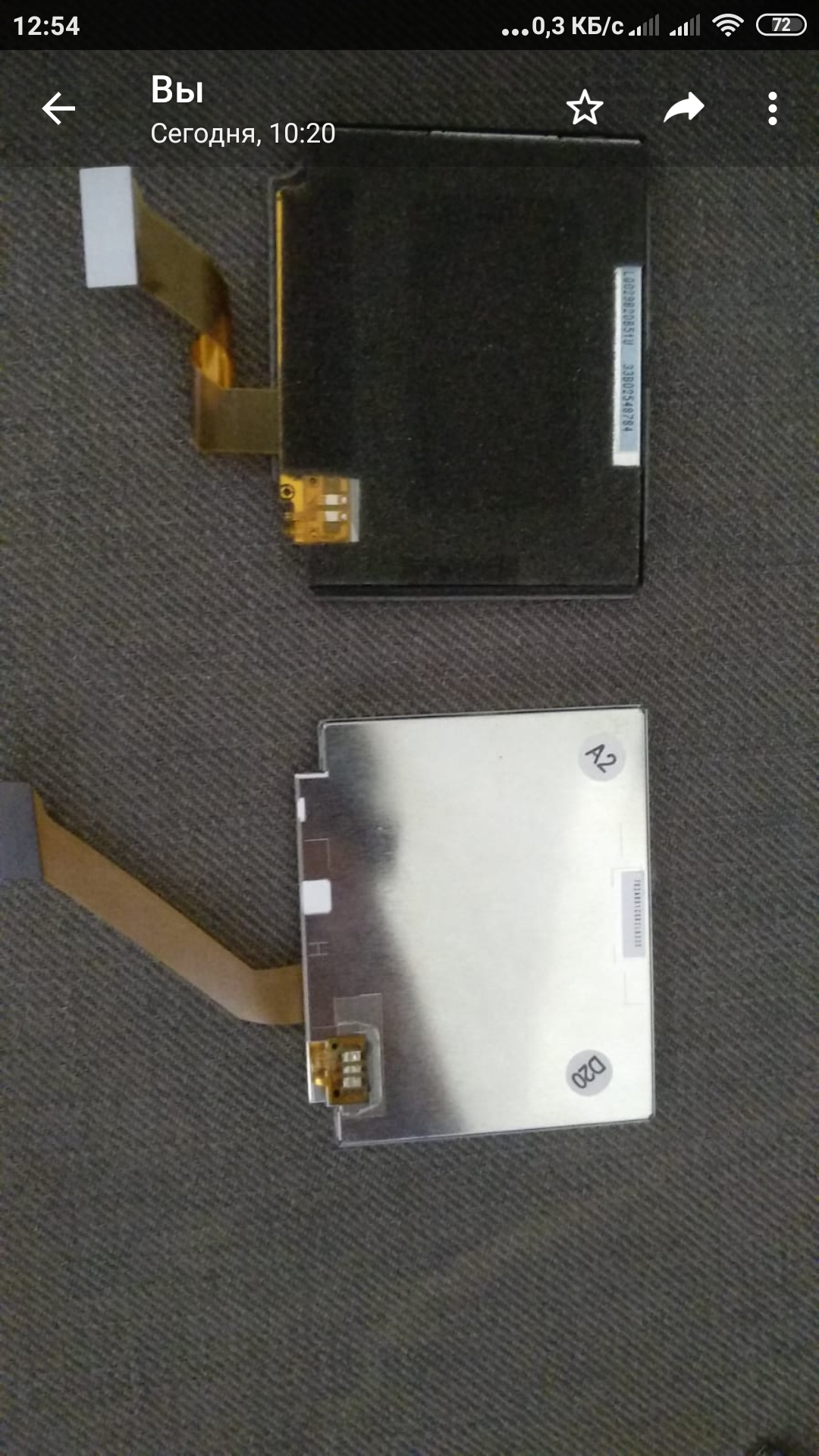

Добрый день! Очень прошу совета!. Приобрел экран в комплекте с переходником на 32 пин для gba sp 001 (экран тусклый) . Пытался перекинуть новый экран без подпайки провода на точку Р1 на переходнике(вроде как подключить на более 11 вольт на плате для увелич. яркости) но ни с переходником ни без него ( напрямую) экран не запускается( хотя должен, кау говорят, работать без подсветки или тускло). В итоге 2 вопроса вытекающего в один, куда и что подпаять, и как экран запустить. Подскажите советом, фотки прилагаю, спасибо! (п.с. - лопатил вчера и забугор и россию форумы и видео, нашел только инфу на гба-лепешку, на сп годного не нашел)

фото перед
Добавлено спустя 4 минуты:
фото зад

фото платы

Было бы странно, если бы он вообще работал - на первом же фото видно, что разъем припаян супер-криво и уже к середине ноги на нем либо соединяют две площадки, либо уже соединены не с теми, на которых должны быть. Надо либо его перепаивать, либо кидать претензию продавцу и брать новый.
Это бракованный шлейф

спасибо за ответ, попробую перепаять. А подскажете куда подпаивать доп проводок на свет?
Добавлено спустя 2 минуты:
о господи, и правда смещение ужас, как я просмотрел!
вот этот проводок у аналогичных моделей, в обзорах его припаивают к 11-13 вольт к плате простого gba. на sp информации не нашел

экран черный, в отличие от родного серого, значит подсветка сзади, как у 101-го, экран от 101го подходит и для гба и гба сп, для обоих требуется переходник, так как нужно доп. питание ( программно не реализовано, как у 101го). Проблема была в неработающем переходнике( слеповат вблизи, не увидел) - большая благодарность форумчанам :-) , да не могу сообразить, откуда брать доп. питание, так как инфа в инете только на словах, а искать мультиметром, могу и спалить по незнанке. Поэтому и задал вопрос, может кто делал, народу то много)

Айпиэс дисплеи берут питание с пина Q12B, который между крестовиной и кнопкой яркости. Не знаю подойдёт ли

В общем перепаяли разьем, нашел 13 вольт, подключил, не работает. Там на шлейфе переходника 31 нога, а на разьеме консоли 32. Как минимум- не тот переходник. Надоело. Спасибо за ссылку выше, закажу ips экран пожалуй) Спасибо большое!
