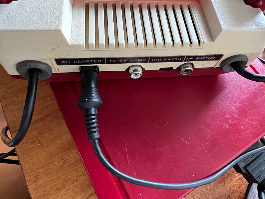

Всем здравствуйте!
Обзавелась Famicom с AV мод, но не могу получить картинку на телевизор. Пробовала на телевизорах Akai LEA-19V07P (ЖК) и ЭЛТ Samsung CS-21K2Q. В чем может быть проблема?

Походу питания нет. Поскольку на консоли нет индикаторов, то точно сказать не могу, как бы проверить для убедительности?

Мультиметром. Один щуп на выход стабилизатора напряжения, другой - на землю. Должно быть 5 вольт.

Не спрашивайте откуда у меня в хозяйстве взялся мультиметр, но не подскажете, пожалуйста, где стабилизатор, а где земля? Я и физика вещи несовместимые.

Стабилизатор - черная плоская хрень на трех ножках, прикрученная винтом к металлическому кожуху (около входа для блока питания). Фамика у меня нет, но 99,9% там стоит стандартный 7805 (см маркировку на его корпусе). В таком случае правая нога - выход, средняя - земля. Соответственно, включить фамик, красный щуп на правую ногу, черный - на левую. Должно быть 5 вольт.

Из совсем очевидных подсказок:
1) Картриджи разные пробовали или один какой то ? Что то может не рабочим оказаться.
2) Блок питания проверяли ? Можно тем же мультиметром.

Пока нашла то, что сгорел предохранитель, сначала надо заменить его с надеждой, что только он неисправен.
Мог сгореть из-за того, что был подключен японским БП от SNES? По сути должен был подойти.

У фамикома и супер фамикома одинаковый адаптер: HVC-002.
