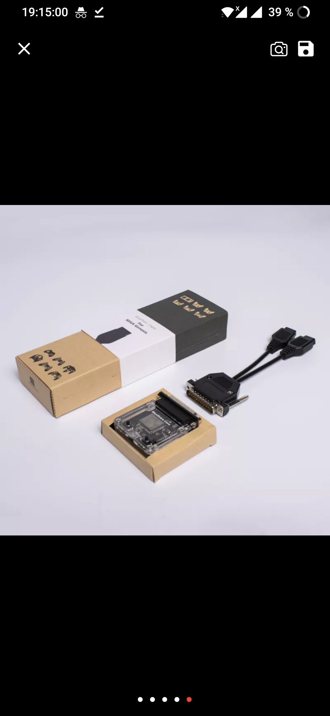

Здраствуйте, вопрос к тем кто сталкивался с blueretro.Нацелился на покупку данного девайса, с универсальным входом (с подключением разных кабелей под разные приставки). В приоритете три платформы, поэтому вопрос. Имеет ли устройство возможность настройки нескольких профилей, или прошивается на каждую консоль отдельно?

На али написано что нужно менять прошивку, если я правильно понял с их машинным переводом.
6: при подключении нескольких хостов различных моделей вам нужно изменить прошивку?
Ответ: один хост может соответствовать только одной прошивке. Когда вы хотите переключаться между другими хост-играми, вам нужно обновить прошивку другого хоста для подключения

Ко мне пришло устройство, можно установить универсальную прошивку. У меня только под геймкуб, но оно работает с универсальной.

Немного потестил адаптер. Взял вариант с GameCube проводами, что бы не тратить заряд на Wii Remote, хотел подключить именно 6 кнопочную Sega реплику от 8BitDo, M30. Через этот провод все определяется как GameCube контроллер, в программе тестеровки почти все кнопки определяются нормально, шифты, крестовина и 5 кнопок из 6 (так как 2 кнопки эмулируют шифты а у GC он 1) из доп работает только Start (все по той же причине).
Запускаю настройку контроллера для эмулятора Genesis Plus GX, для выбора 6 кнопочного и все кнопки не получается установить (задние кнопки L и R, которые эмулируют как триггеры просто не реагируют), не хватает по итогу 2, можно выбрать установку 3 кнопочного контроллер, но тогда теряется весь смысл. Надо было брать Wii версию, там больше кнопок.
Из косяков, контроллер может законектиться с залипанием крестовины, мне помогает перезагрузка консоли, можно наверное просто переткнуть адаптер, но так было быстрее (есть еще комбинация кнопок для перезагрузки устройства, но я не понял как). Имеет значение куда втыкается штекер, 1 или 2 слот, но китайцы не додумались подписать их, по этому стоит подписать самостоятельно.
В целом штука хорошая, поддерживает множество контроллеров от Xbox, PS, Nin и другие. Можно законектить к разным старым консолям и поддерживает от 2 до 4 контроллеров, в зависимости от штекеров. Брал этот комплект за 1300 на Aliexpress. Еще из плюшек, можно собрать из коробки подставку для контроллера. Наконец то и на Wii можно подключать сторонние контроллеры по Bluetooth.
