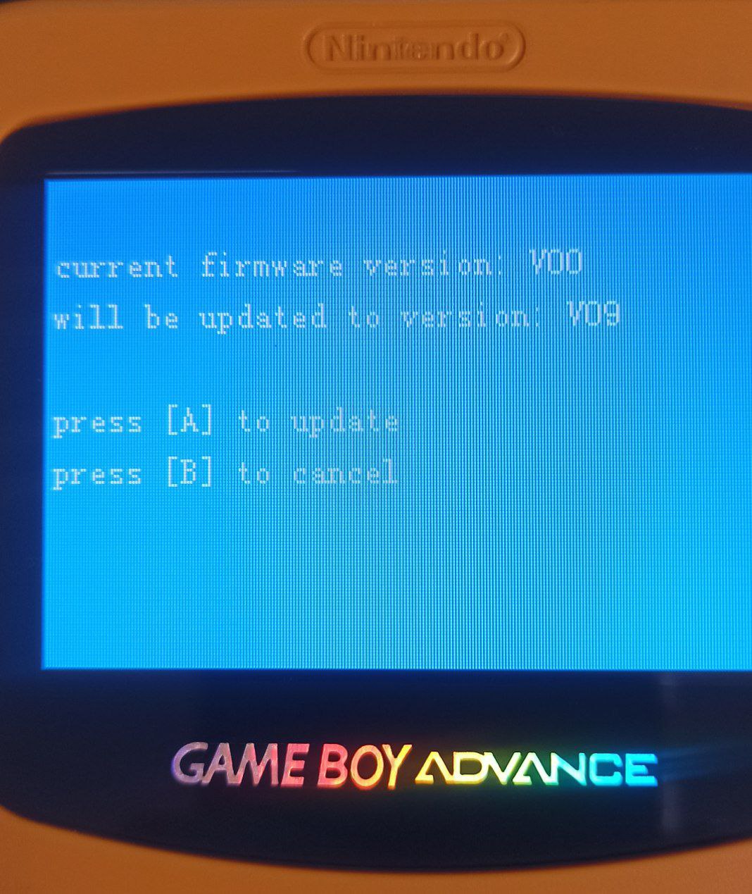

Всем привет, при запуске ez-flash omega и при команде reset в быстром меню из игры постоянно появляется окно с предложением апдейта, хотя версия прошивки у меня и так последняя (1.0.9). Никаких манипуляций до этого с картриджем я не проводил. Может кто сталкивался с такой проблемой?
Вот что я пробовал для устранения проблемы, но не помогло:
1) накатывал сверху оригинальную прошивку 1.0.9, 1.0.7 и SimpleLight;
2) использовал другую карту памяти (хотя дело не может быть в ней, потому что без нее это окно тоже появляется при включении);
3) восстанавливал бутлоадер по инструкции с оф.сайта производителя.

Проблема решена, нужно запустить данный ром для сброса этой ошибки
Присоединённые файлы
Присоединённый файл  Omega_clean_flag.zip ( 301.84кб ) Кол-во скачиваний: 89
