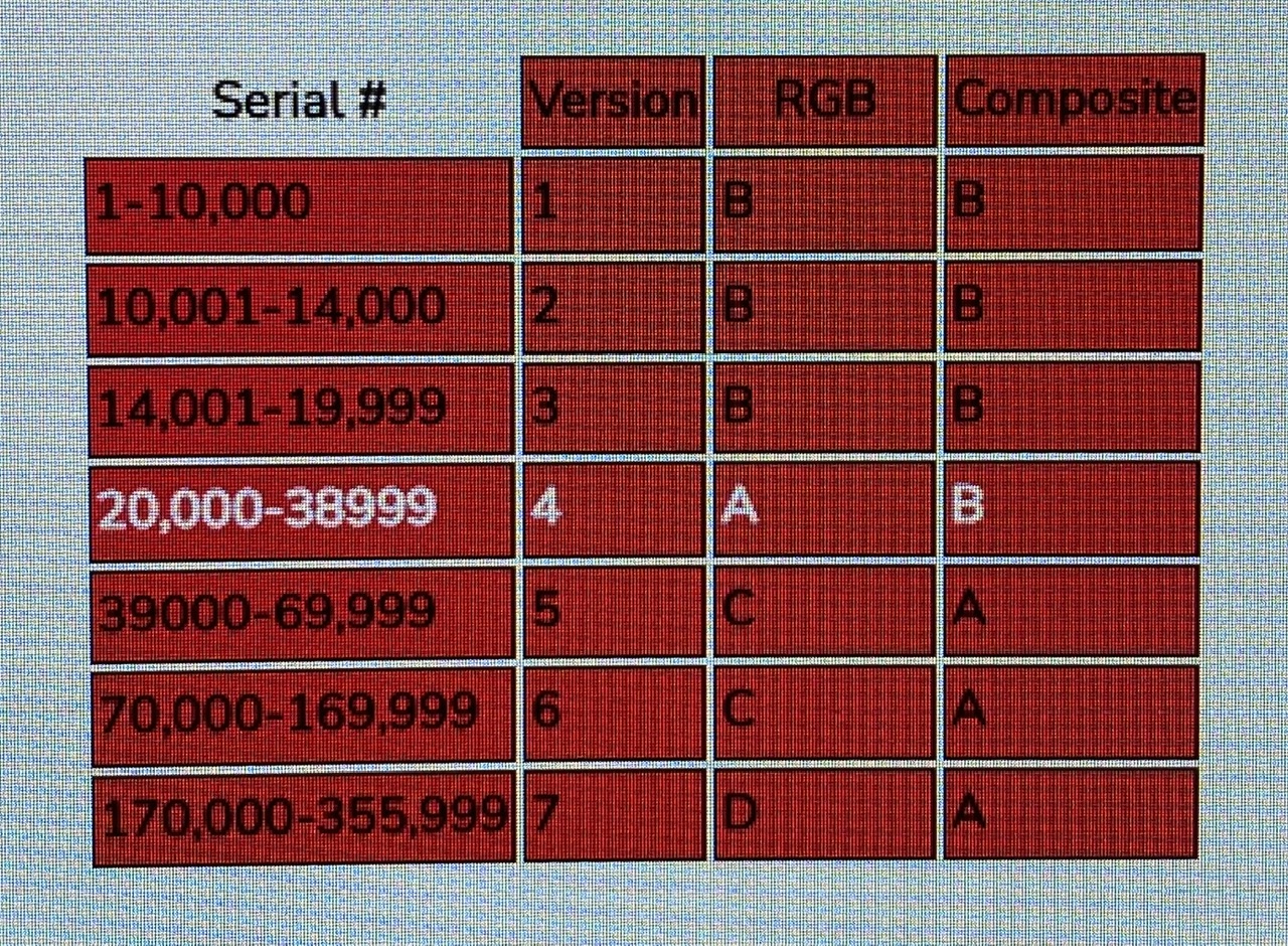

Да, подразобрался получше. Видимо у меня не тот scart кабель - у меня вообще нет изображения… а должно быть хоть какое-то. У AES действительно есть ргб с завода, но в зависимости от ревизии платы оно может быть разного качества (от вообще мыла до качественной картинки) Для этого ребята мутят RGB bypass и эти проблемы пропадают.

Качество РГБ там упирается в вертикальные линии. Простой мод на отпайку 3х конденсаторов убирает эти линии полностью. И ни какой байпас не нужен. Я себе так делал.

Сегодня нашел табличку по качеству ргб, у меня C, к сожалению по приложенной табличке

Обновление по данной теме - только сейчас получилось достать работающий ргб скарт кабель для Neo Geo AES, все как и говорил SavitarSvit - ргб с завода есть, все работает. На Neo Geo CD тоже. Картинка мне показалась просто супер кстати даже без отпайки конденсаторов. Рука не поднимается AES версию даже вскрывать lol.gif
