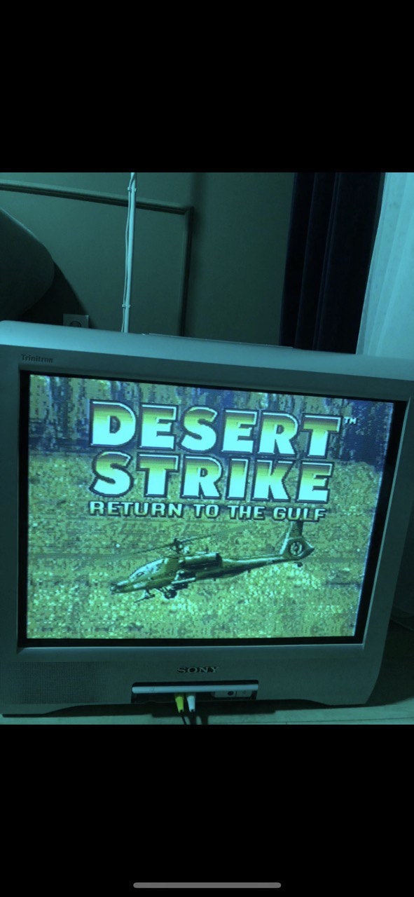

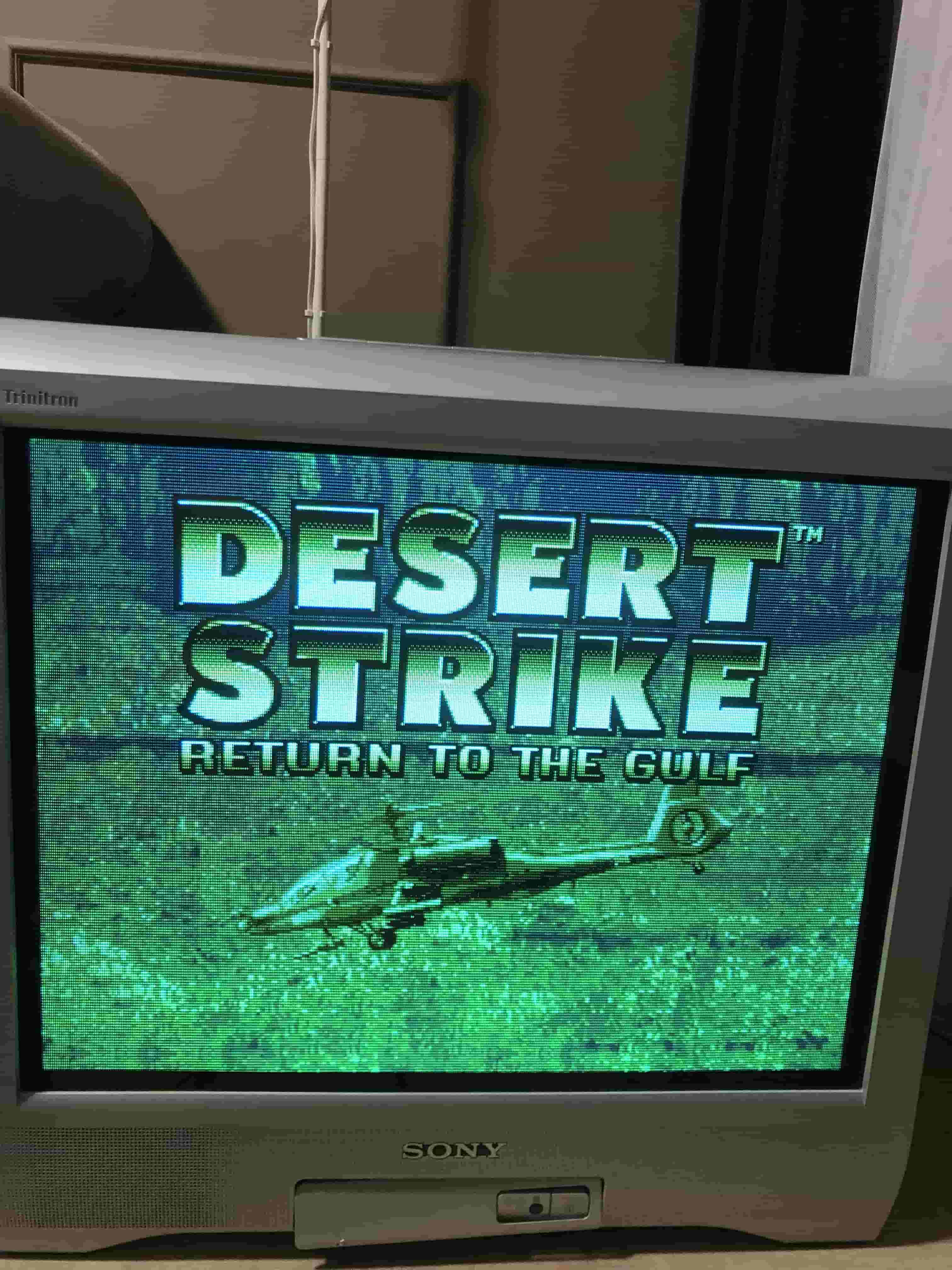

Проблема следующая. Sega Mega Drive 1, японка, одна из первых ревизий (вроде бы VA0), подключена по scart rgb. Выдавала нормальную картинку, но в один момент прямо во время игры цвета резко изменились - как будто ушли то ли в синий, то ли в зеленый. Ресетнул приставку - цвета все еще некорректные. При подключении к другому тв цвета также искаженные.
При этом это наблюдается только при подключении по скарт. По АВ цвета нормальные.
На что грешить - на провод или что-то в самой приставке?

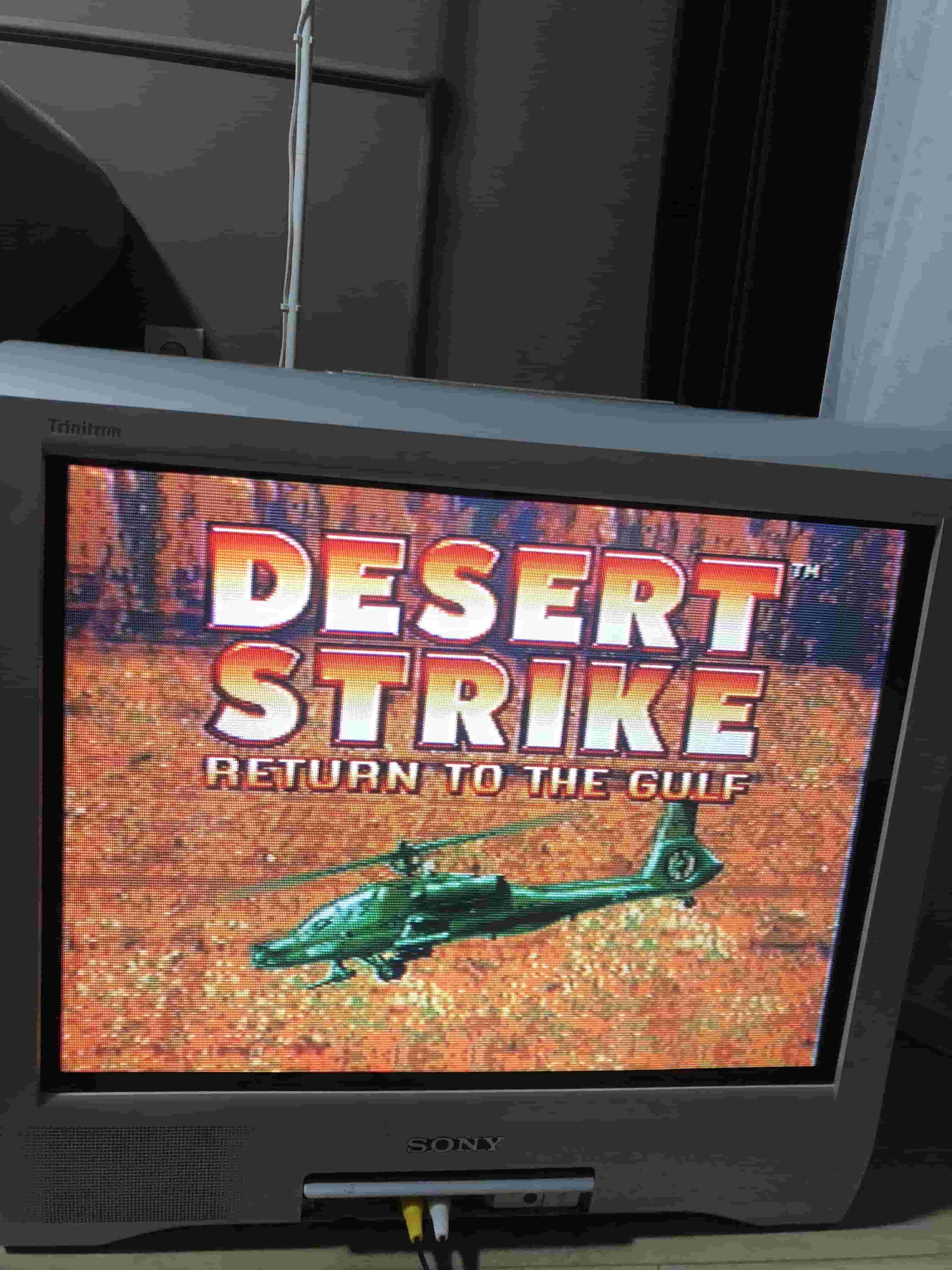

Фото с нормальными цветами - АВ подключение, с искаженными - скарт ргб.
P.S. попробовал на фото с АВ картинкой выкрутить в 0 красный цвет фоторедактором - получается эффект, подобный тому, что выдает scart rgb, т.е. видимо что-то с красным сигналом?

Судя по виду, сдох провод в кабеле или пин в приставке, по которому передаётся красный цвет. Остались только синий и зелёный.
Проверь сам скарт-разъём, мож проводок отпаялся. Он легко разбирается, раскрути крутилку у его основания.
