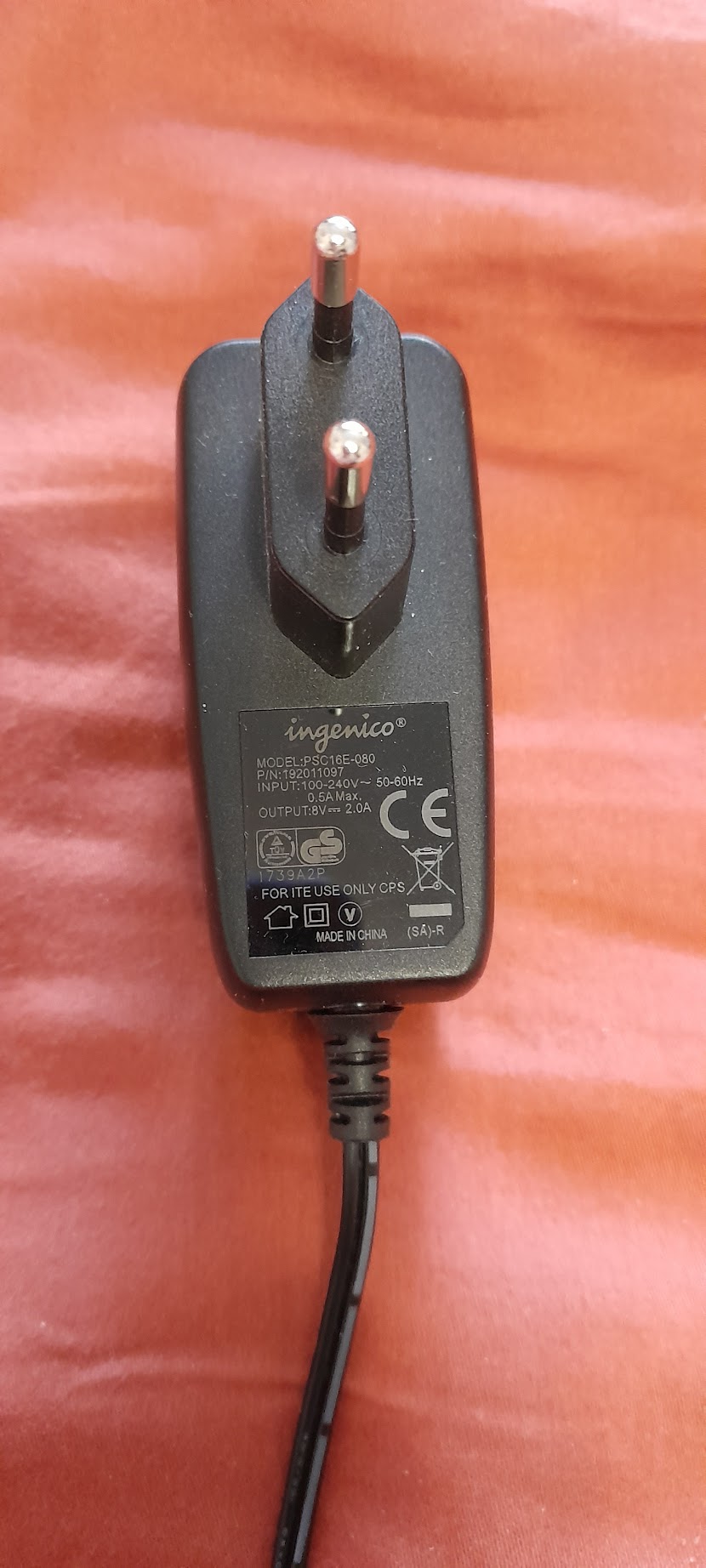

Привет всем.
Подскажите подойдет ли блок питания от Famicom AV (купил консоль с рук с не родным блоком питания с ним все работает уже год без проблем, блок импульсный), собственно подойдет ли он к Super Famicom, только что забрал с почты, боюсь включать не спросив.
Спасибо за помощь.

Самое простое, что можно посоветовать - нагуглить фото оригинальных блоков питания от AV Famicom и Super Famicom. Если показатели на них идентичны, включая полярность, то можно смело подключать этот бп.

Десятка нужна, восемь мало. Десять вольт, и не менее 850 мА. От Сеги подойдёт десятка, там они от 850 до 1.3 идут (кажется... 1.2 точно помню) ну и супер фамиком он вроде обратной полярности, как и большинство приставок.

В общем узнал от умельцев на авито, сказали что все будет работать с моим БП, проверил, все работает идеально, сказали что фамикому нужно 5v по факту, что при моем 8,5v в избытке.
Всем спасибо.
