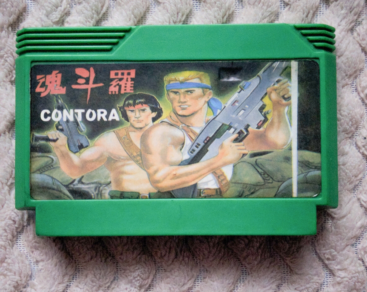

Какую взять новодельную приставку денди, чтобы она могла запускать все картриджи? У меня есть Контора, но она не хочет работать на моей приставке(но нормально идет на micro genius). Или подойдут только клоны nes из 90-х?

QUOTE (philimon @ Пятница, 03 ноября 2023, 11:40)
У меня такой https://www.ozon.ru/product/igrovaya-prista...olet-324082146/
Жрет все что у меня есть, даже фамикомовские.
Если из новоделов, советую присмотреться к Симбе. Желательно, без встроенных игр.
Далее приведу список моделей, которые читают флеш-картриджи, обладают универсальной совместимостью и работают более-менее нормально:
K&S Dendy Power 2+
Dendy Magic Classic Optimal,
NewGame Dendy Junior десятилетней давности или больше,
Steepler Dendy Junior 1 (MG-02)
Steepler Dendy Classic
Steepler Dendy Junior 2
Toyo
Subor SB225-B
NewGame Магистр Гений (в кейсе).
Это из тех, которые проверены и тащат почти все ромы с флешкартриджа, плюс читают абсолютно всё что у меня есть, около 200 картриджей разных эпох и формфакторов.
Я сначала подумал, что ты про NES спросил. Там картриджи другие, и распиновка другая. Если надо будет, приведу список моих и для неё. Совсем не обязательно по бешеной цене оригинал заказывать. smile.gif

QUOTE (gen41k @ Пятница, 03 ноября 2023, 15:08)
У меня такой ...
Это тоже на основе Симбы приставка. Но у неё проблемы с эджектом. Плюс из-за встроенных игр не потянет флешик.
Если есть желание и время, можно исправить эджект.
Сообщение отредактировал Urahara Kisuke - Пятница, 03 ноября 2023, 17:04
gen41k
post Пятница, 03 ноября 2023, 17:03
Сообщений: 976
Регистрация: 06 дек. 2014
Из: Ставрополь
Пользователь №: 51 416
Эффект работает, просто не влазили толстые карики. Тв гейм или фамиком. Механизм подрезается ножом за 3,5 сёк. И нет проблем. Флешки у меня нет, поэтому не скажу. А так норм.
Взял такую, картридж не заработал, вернул приставку обратно продавцу. Потом купил старый джуниор на авито, на нем запустился нормально.
