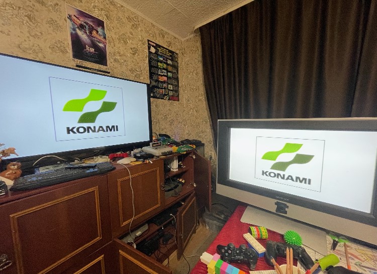

Хотел бы поделиться одной проблемой, с которой я столкнулся недавно, когда мой старый телек поломался в области композитного входа и я поддался течениям современности, купив что-то поновее, а именно Самсунг Смарт-ТВ.
Как вы, наверняка, знаете - на новых телевизорах напрочь отсутствуют аналоговые входы, поэтому, чтобы поиграть в ретро-консольки - приходится пользоваться приблудами типа AV2HDMI или другими решениями для конвертации сигнала. О проблеме в этой области и пойдет речь далее ninja.gif

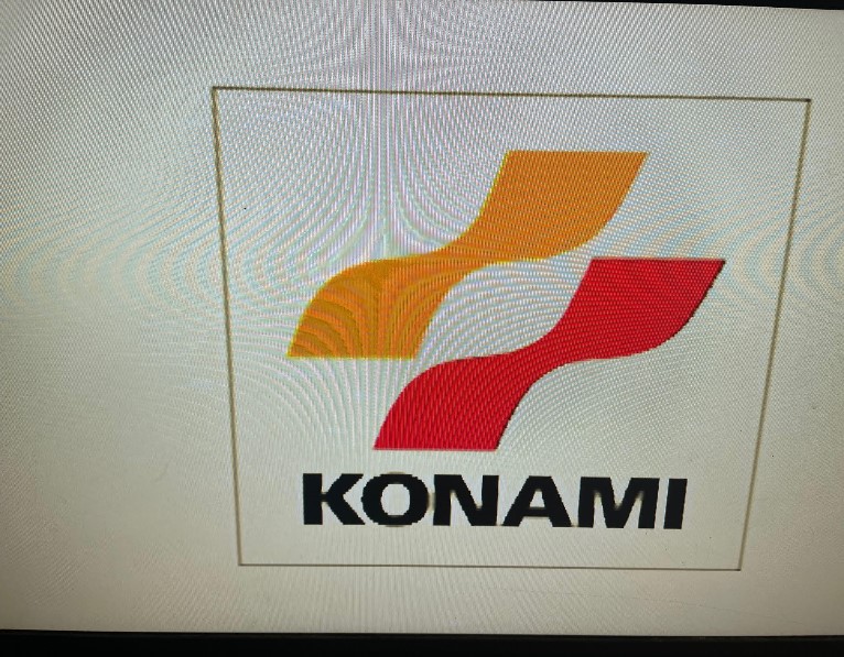

Дело в том, что при подключении через апскейлер некоторые мои приставки теряют один из цветов изображения. PS1 практически во всех играх выводит только зеленый и синий цвета, напрочь пропуская красный. С Дримкастом также наблюдается такое поведение, хотя и не во всех играх.
При этом, если подключаться к старому телевизору через SCART теми же проводами, которыми подключаюсь к апскейлеру - изображение нормальное.
Я использовал самый дешманский апскейлер из магазина телерадиофигни, потом заказал с Али Retroscaler2x - и оба решения выдают одинаковый результат.
Слышал, что причина кроется в особенностях разновидности ntsc сигнала, но мой мозг гуманитария не может распарсить всех технических деталей модуляции красного цвета в формате ntsc4.43 sleepy.gif
Дорогие коллеги, подскажите, пожалуйста, сталкивались ли вы с подобной проблемой и, если да, то какое решение могли бы посоветовать (кроме приобретения аналогового ТВ, этот вариант на самый крайний случай по причине low space ninja.gif ). Возможно, кто-то из вас использует другой апскейлер, с которым подобного поведения не возникает. Буду признателен за любую информацию hi.gif
Прикладываю скрины для наглядности. На первом - приставка подключена через Retroscaler2x по HDMI, проблема наблюдается. На втором - подключение через SCART, проблема отсутствует.
Сообщение отредактировал edalS - Четверг, 01 февраля 2024, 22:58

Что суёшь в ретроскейлер? Компонент? Приставка PS2? Если я угадал, то в меню самой приставки ты RGB на Y Cb/Bp Cr/Pr сменил?

QUOTE (Kislorod @ Пятница, 02 февраля 2024, 00:31)
В ретроскейлер сую композит. Приставки PS1 и Dreamcast. На PS1 проблема со всеми играми, но лого приставки в самом начале загрузки показывается во всех цветах. На Дримкасте проблема только в некоторых играх.

Чутка погуглил, проблема в скейлере, судя по всему: https://videogameperfection.com/forums/topi...e-retrotink-2x/
Он не может обработать PAL в 60 Гц. Попробуй запустить PAL-игру 50 ГЦ (у тебя же приставки PAL, европейские?) и посмотри на цвета.

Да, проблема по ссылке ровно такая же, как у меня.
Приставки у меня PAL, но чипованные и так же, как у чувака по ссылке, выводят NTSCшные игры в 60Герц/формате NTSC4.43. Этот формат, видимо, не поддерживается ретроскейлером hmm.gif
Kislorod огромное спасибо за гугленье, мне не попадался этот форум, когда искал.
Но теперь встает вопрос - какой скейлер будет поддерживать сабжевый формат видео? Потому как большинство имеющихся игр - NTSC'шные ninja.gif

QUOTE (edalS @ Пятница, 02 февраля 2024, 15:40)
Вероятно, OSSC, но тут надо либо гуглить, либо проверять. У меня скейлеров нет, но у кого-то из форумчан были, может затестят. Также у OSSC есть SCART RGB, которому плевать на все эти PAL и NTSC.

Kislorod понял, поисследую насчет OSSC. Душевно благодарю за инфу! thankyou.gif
ZeLiBoBBer дык если б были, то и вопросов бы не было, Макс)) Хотя есть антенный, но по нему Атари подцеплена lol.gif

Всем привет!
Зашел дать апдейт по теме. OSSC решил проблему, через него цвета отображаются нормально.
Всем спасибо за участие!
