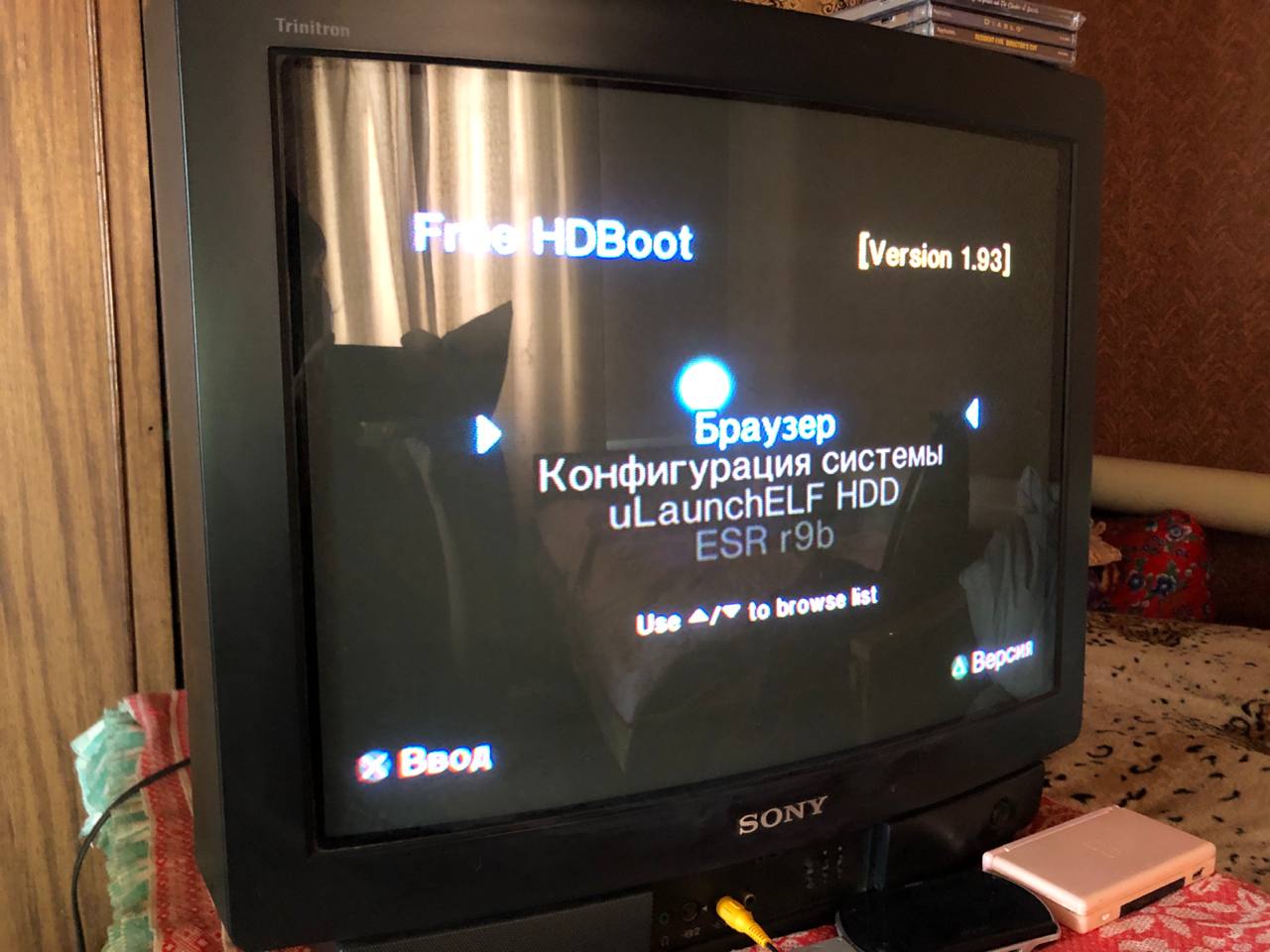

Здравствуйте! Достался очень красивый старичок, ЭЛТ телевизор Sony KV-M2540K, разъёмы - сказка)

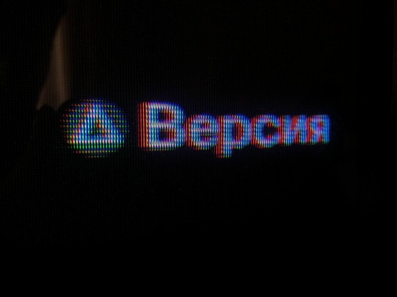

Тут Композит, S Vido и Scart RGB, ну просто идеальный набор) Однако он пару лет стоял в гараже, неотапливаемом. При включении заметил чуть сниженную яркость, контрастность что-ли, и уход в розоватые оттенки всей картинки, то бишь чисто белого цвета на кинескопе нет. Так же немного распадаются по краям контуры на РГБ.
У меня в городе есть мастер, который занимается ремонтом ЭЛТ, однако транспортировать до него телевизор достаточно трудоёмко, и хотелось бы узнать заранее, возможно ли этот телевизор привезти в чувство? Потому что есть подозрения, что дело не в кинескопе (не только в нём), а в резисторах и конденсаторах, которые могли просесть по своим свойствам за такое длительное время в гараже. Я совсем в этом не разбираюсь, поэтому хотел бы услышать совет разбирающихся в теме людей. Очень понравился этот телевизор, и не хочется просто выбрасывать его sad2.gif

bahek   а где косяк на изображении то? подключение через к...   Вторник, 05 марта 2024, 16:00
Kislorod   Розовит белый, видно же. Композит, конечно, плох,...   Вторник, 05 марта 2024, 16:06

gryzor   Со временем катоды кинескопа для трех основных цве...   Среда, 06 марта 2024, 15:42
bahek   Почитайте, чем отличается композит например от S-...   Четверг, 07 марта 2024, 10:55
