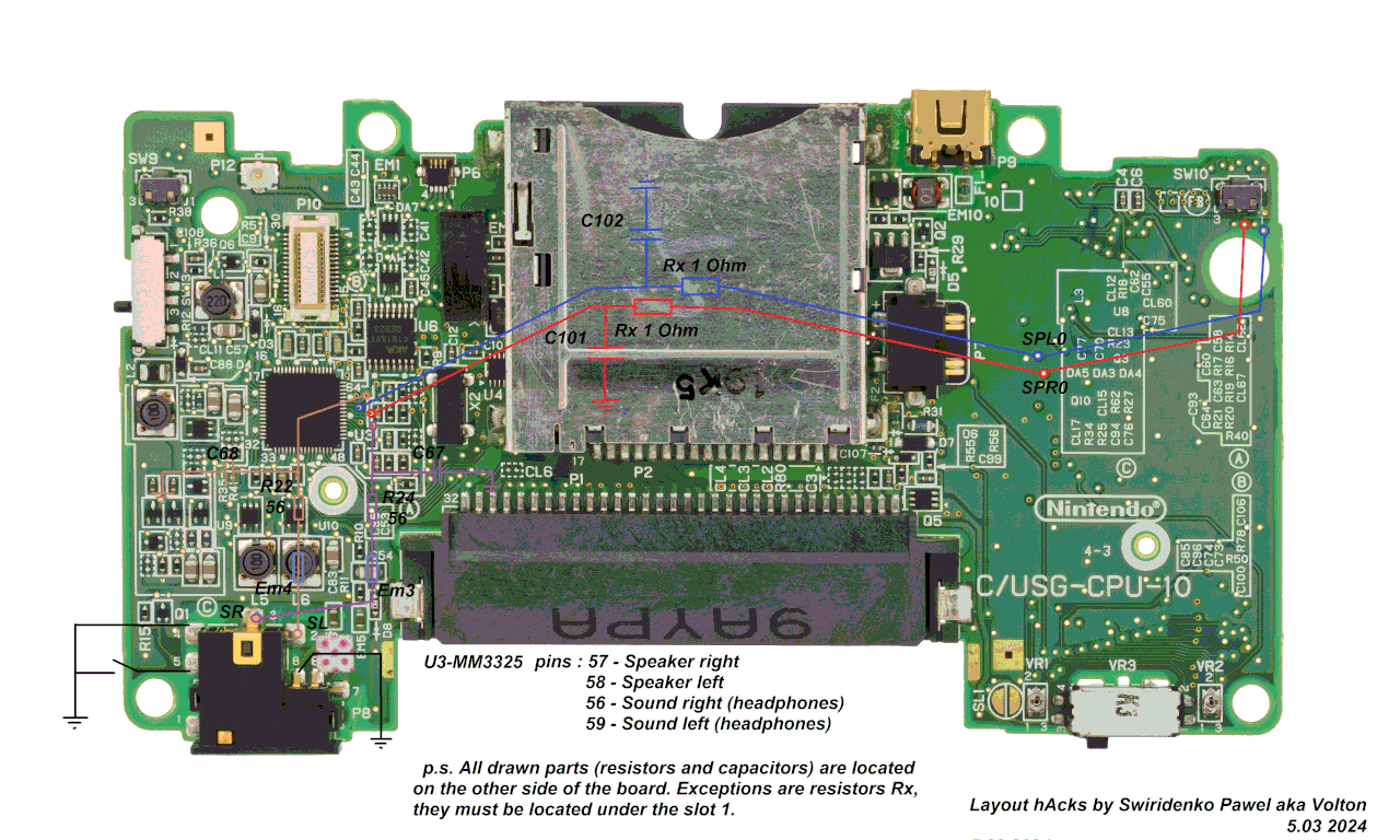

Блуждая по сети наткнулся на несколько модов дс лайт (макромод дс,установка усилителя в дсл и тд) решил разрисовать полную схему прохождения звукового сигнала по плате дсл. Немного позже(если нужно)могу отрисовать тоже самое с обратной стороны платы.
Ну и цель данной схемы попытаться улучшить звук дсл насколько это возможно. Кто внимателен тот заметил что выход с чипа на звук раздельный - для динамиков лев и прав каналы и для наушников лев прав каналы. ОУ судя по всему стоит в самом чипе , на выходе каждого из каналов присутствует простой rc фильтр с которым можно поиграться и попытаться снизить уровень шума пускай он будет и тише но не шумный и этот не шумный уже сигнал пропустить через простой оу... опять же черпать помехи по звуку может быть и по питанию самого чипа(сюда уже точно не полезем) а очень плохой момент что возле этого звукового чипа размещен еще и вай фай модуль... что не айс...
Прошу Всех высказаться с предложениями желательно без кромсания корпуса, выбрасывания слота и тд также высказывания будут рассмотрены по замене динамиков на более качественные (может овальные от свитч?(нужны точные их размеры)).
