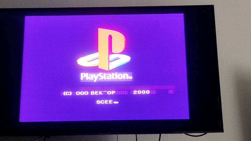

artem73   Значит сонька без лазера. Решил проверить. Геймпа...   Понедельник, 09 апреля 2018, 19:55
Kito1984   Проверил, с оригинальными падами всё работает норм...   Понедельник, 09 апреля 2018, 21:09

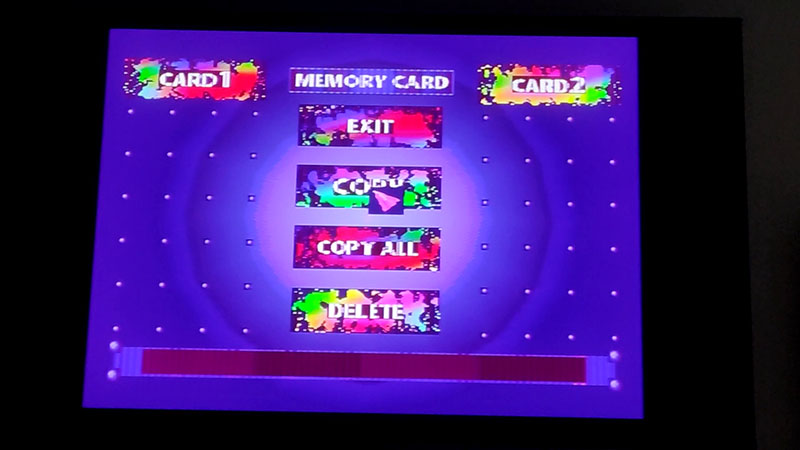

artem73   Кстати проверил карту памяти оба слота Работают и...   Понедельник, 09 апреля 2018, 21:30
Kito1984   Ну так в других режимах консоль, возможно, пытает...   Понедельник, 09 апреля 2018, 21:37
dimonn-gage   очень даже логично   Понедельник, 09 апреля 2018, 21:43
Axel089   А аналоговый режим выключен на джое?   Понедельник, 09 апреля 2018, 22:09
NITROUIH   Меню карты ничего не грузит с диска, в отличии...   Понедельник, 09 апреля 2018, 22:25
artem73   почему тогда виснет и глючит при выборе сл проигр...   Понедельник, 09 апреля 2018, 23:30
Kito1984   Потому что при включении консоль пытается обратит...   Понедельник, 09 апреля 2018, 23:33
artem73   Хотите сказать если поставить привод но без диска...   Понедельник, 09 апреля 2018, 23:38
Kito1984   Вероятно. Если привод есть, это первое, что стоит...   Понедельник, 09 апреля 2018, 23:58
Axel089   Только нужно заранее приготовиться к тому, что кит...   Вторник, 10 апреля 2018, 00:00
artem73   Он наверно очень дорогой. Можно ссылку на этого ...   Вторник, 10 апреля 2018, 00:52
Axel089   http://gbx.ru/?showtopic=85949&hl=   Вторник, 10 апреля 2018, 01:05
Skarfais   artem73 приставке вообще похер на лазер она и без ...   Вторник, 10 апреля 2018, 08:34
Kito1984   :D Даже интересно стало, как именно она "нор...   Вторник, 10 апреля 2018, 09:50
artem73   Спасибо Вам!!! Респект. Добавлено сп...   Вторник, 10 апреля 2018, 18:06
