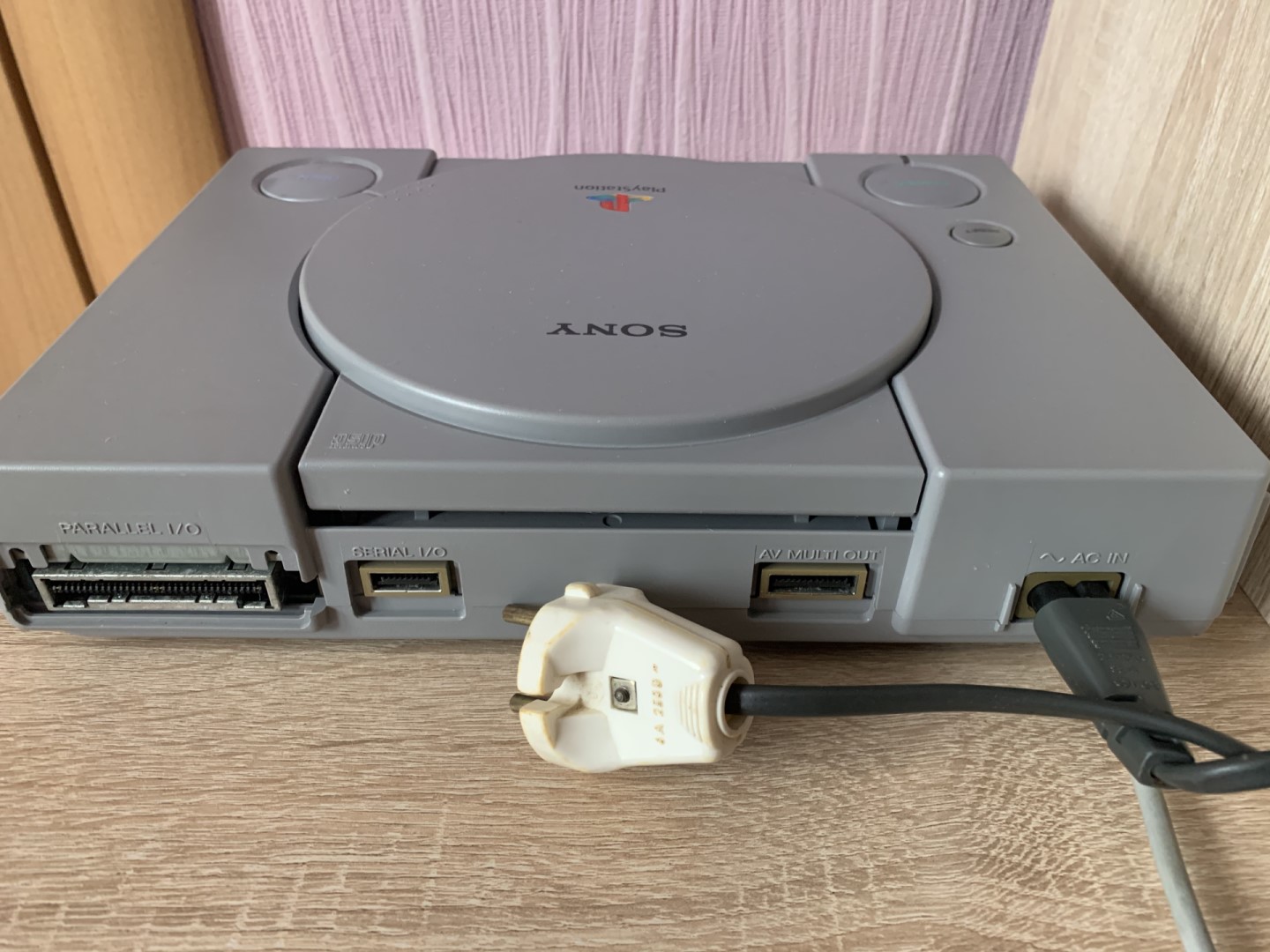

Вот так она выглядит

QUOTE (Kito1984 @ Четверг, 02 июля 2020, 13:27)
Я вообще не понял проблемы, шнур питания у PS1 Fat действительно абсолютно стандартный и легко заменяется на шнур от других бытовых приборов. Это не означает, что была другая вилка, оригинальный провод мог потеряться/перетереться/быть продан за большие деньги коллекционерам lol.gif И да, как выше уже было замечено, при включении в наши сети без понижающего трансформатора проблема будет заметна очень быстро, так что если консоль уже долго проверялась у продавца/использовалась дома, проблем быть не должно.
там могла быть здоровая английская вилка, ее и заменили на евро
если конечно это пал консоль
QUOTE (Top gun @ Четверг, 02 июля 2020, 13:45)
Не, там видно что у оригинального провода срезана вилка и накручена другая. То что кабель абсолютно любой подходит это я знаю. Если кабель переделывался, соответственно вилка была другого стандарта, соответственно возникает риск что она на 110 В, а как уже ведет себя PS 1 (110) при подключении к 220В я не знаю, может она постепенно ушатывается, поэтому задал вопрос тут. Да приставку около часа держал включенной, шумов и прочего замечено не было, но на всякий случай хотел обезопасить стоит ли так делать. Как без наклейки выяснить серию приставки и регион?
Добавлено спустя 1 минуту:
раскрути консоль и сфотографируй блок питания
Сообщение отредактировал shitter - Четверг, 02 июля 2020, 15:12

Top gun

Короче отдал её мастеру, вдобавок дергается изображение немного в основном белый цвет, как в меню приставки так и в играх (на разных кабелях и разных ТВ). Пусть разбирается что там внутри происходит. По результатам отпишусь, может что интересное обнаружится внутри

Если бы консоль была японского или американского региона, то без трансформатора она бы хлопнулась уже в первую же минуту.
С другой стороны, по расположению привода и наличию паралелльного порта можно судить о том, что это модель 5500-7502. И у европейских консолей данных ревизий не было надписей на кнопках Power и Eject - были значки.
Возможно, какой-то фрашкенштейн, собранный из разных тушек.
Проблемы с картинкой - возможно, следствие криво сделанного color fix. Если через RGB-шнур показывает нормально, то точно в этом дело.

QUOTE (Axel089 @ Четверг, 02 июля 2020, 23:23)
Да скорее всего сборка, поэтому видимо и наклейку содрали чтобы не было явных расхождений. Подключал по стандартному композитному кабелю PS (три тюльпана) ЭЛТ трубка - дергается сильно белый цвет, современный ЖК - тоже дергается, при подключении к современному ЖК через переходник Тюльпаны-scart - чуть лучше но подергивания тоже есть. Насколько целесообразно, сложно и дорого исправить поломку color fix, дабы не нагрели ремонтники ?

Сообщений: 1 882
Регистрация: 15 авг. 2018
Пользователь №: 63 969
Лично у меня были проблемы с плохим тв-сигналом на слимке PS one - там кондёры на видеовыходе накрылись. Ремонт копеечный своими силами. Про фатку не могу уверенно сказать, что в этом дело, так как не сталкивался. Но вероятность допускаю.

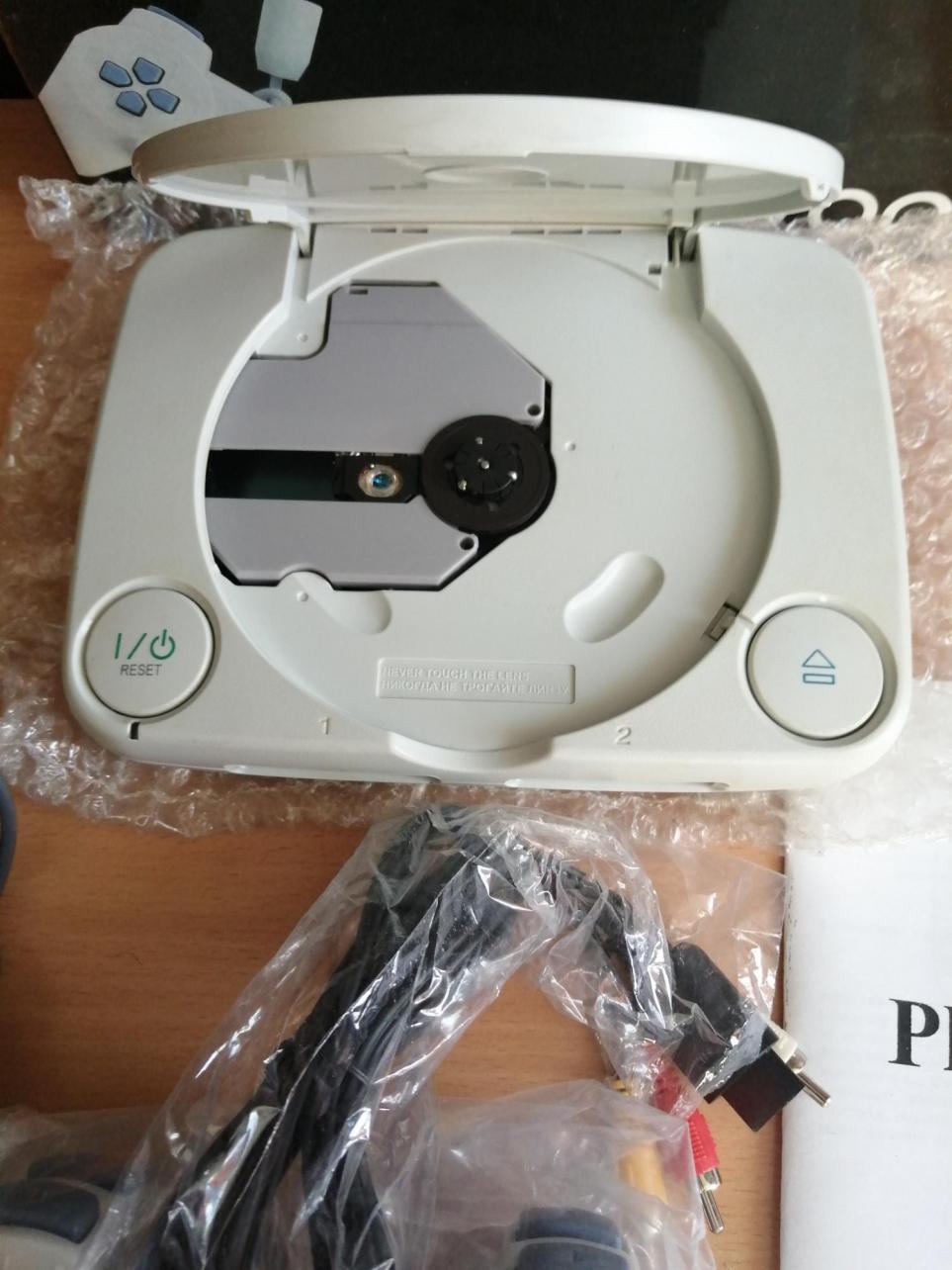

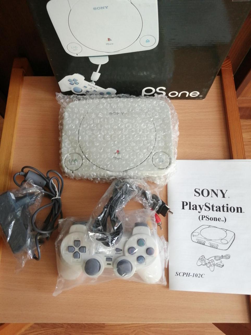

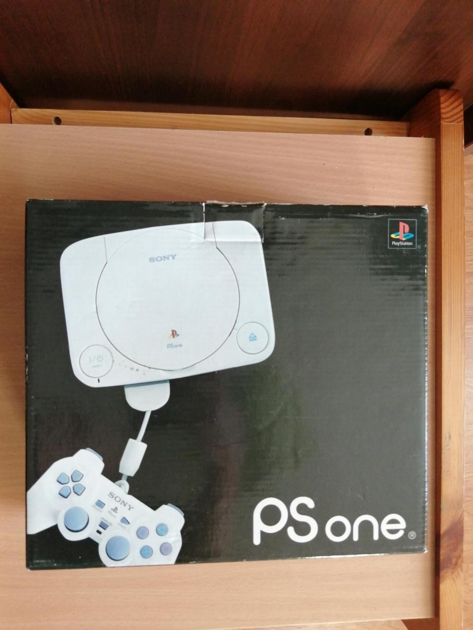

Приобрел "новую" PSOne модели 102с, лежала не была в употреблении, якобы. Все аксессуары совершенно непотребного качества, джойстик полурабочий, старт почти не работает, легкий, нет надписи сони, только "PSOne", на блоке питания наклейка отвратного качества, как и пластик исполнения. Шнуры дают картинку с легкими помехами. Коробка на русском языке, мануал в стиле "клон денди за 500р на вокзале" все криво-косо. На коробке никаких наклеек с серийными номерами, внутри никакого пенопласта, только картон. И что удивило - надпись под крышкой соньки на русском языке: "никогда не трогайте линзу". Сама тушка чипованая, диски читает хорошо, состояние - муха не сидела.
Вопрос - неужели существовали такого низкого качества консоли? или это странный клон?
Вечером могу прикрепить фото если необходимо.
Сообщение отредактировал nerzax - Четверг, 01 апреля 2021, 09:13

nerzax
post Четверг, 01 апреля 2021, 09:14
Отправлено #74
Сообщений: 3
Регистрация: 07 мая. 2013
Пользователь №: 47 590
Более подробные фото только вечером смогу сделать. У меня создалось впечатление, будто взяли тушку(ведь ее точно не подделать, так ведь?), распечатали на принтере(?) коробку, вложили комплектухи с ближайшего вокзала по 300р и вуаля!

Kislorod
post Четверг, 01 апреля 2021, 10:34
Отправлено #75
Сообщений: 1 882
Вас поимели.
Клонов самой консоли вроде как не существует, так что тушка оригинальная. Всё остальное - китайское палево.
Насчёт помех на изображении - больная тема для One'ок, кондёры на видеовыходе там говёные стоят, дохнут быстро. Можно поменять.

Сообщений: 49
Регистрация: 07 янв. 2011
Из: Сумеречная зона
Пользователь №: 39 651
Все так и есть, добавить больше нечего. Они бы хоть постарались с мануалом...

daxter.
post Четверг, 01 апреля 2021, 12:21
Отправлено #77
флуд мастер 99LV
Сообщений: 6 246
Регистрация: 23 апр. 2010
Пользователь №: 36 666
QUOTE (Savik89 @ Четверг, 01 апреля 2021, 12:37)
Может быть, подвальный рафабришед.
Консоль вроде бы Ок, все остальное - китайское палево.
У Меня такой "комплект" был GBA SP. Из оригинального там только тушка пересобранного GBA была.
Мануал, коробка, зарядка - все китай.

Что такое "подвальный рафарбишед?", вы имеете в виду refurbished? Меня просто удивила коробка, накидать китайского говна много ума не надо, а коробка на русском, и надпись внутри консоли., как проверить насколько свежая консоль?
daxter.
post Четверг, 01 апреля 2021, 20:02
Отправлено #79
флуд мастер 99LV
Сообщений: 6 246
QUOTE (nerzax @ Четверг, 01 апреля 2021, 20:08)
Да, могли сделать из 2-3 не работающих 1 работающую, распечатать мануал, купить за 50 р. пустую коробку и левые провода/геймпад на ближайшем рынке.
Проверить внутри - никак, наверное, если все Ок, то пользуйтесь.
Это не коллекционный и не оригинальный комплект. Для игры подойдет.

Думаю если взяли такой "комплект" за пару тысяч то вполне для игры нормуль, если дороже то жесть конечно!
