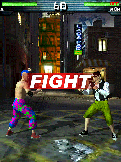

В общем, скажем спасибо опенрсорсу Symbian, разработчику эмулятора EKA2L1 и, в конце концов, нейронкам: игры с первой N-Gage научились запускать на S60v3, то есть Symbian 9.x
Пользователь DeltaCharlie из сообщества в Discord уже сделал порты Asphalt 1–2, Ashen, ONE и Colin McRae Rally
Я сделал адаптацию ONE для нативных 240х320: переписаны растеризаторы/рендеринг, доработана графика (в основном фоны меню и элементы UI/HUD), расширены списки в меню, настроено положение элементов
Как только оттестирую все экраны и работу Bluetooth-мультиплеера, выложу свой загрузчик. На N95 работает, на других пока не тестил. Переработка под 240х320 заняла где-то три-четыре вечера. Дальше попробую сделать версию под 320х240, 352х416 и изучу, что по запуску на 9.4 и S^3
Также на полпути версия с GPU-рендерингом для ПК, но там работы чуть больше, хотя вывести картинку в 2160p уже можно
