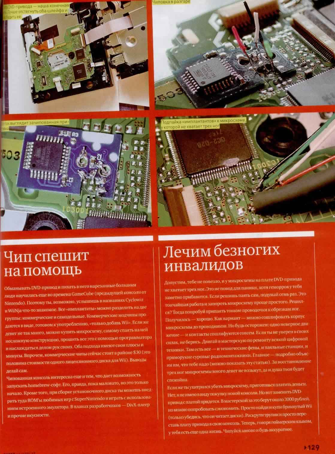

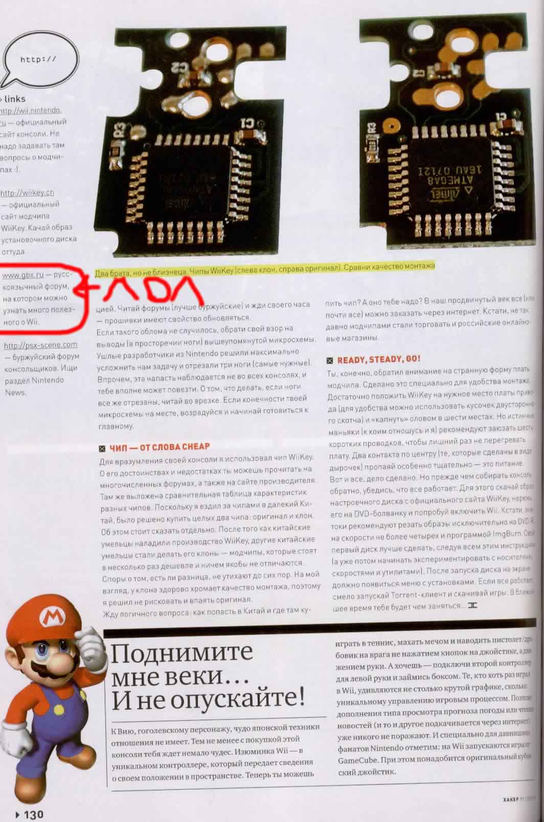

полный пэ...
открываю сегодня пришедший журнал хакер
11 мес 2007
и там статья как чиповать ВИИ
с фотками, со схемами.. размерами и т.п.
Делаем beat 'em up игру на Sega Genesis. Скачать ROM и поиграть тут : Zabu.Team .
Импортозамещение : Забу в ВК

вот 3 странички....
статья конечно убогая
написано через жопу....
но с любовью к GBX.RU
