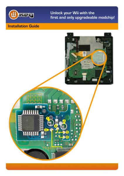

Чип распологает возможностью установки без проводов, но мне показалось проще именно проводное подключение. Необходимо припаять 6 контактов (в случае с проводами х2). Никаких тумблеров вкл/выкл нет. При отсутсвие большого опыта в пайке, у меня ушло около 20 мин (это только на пайку, т.к. разборка/сборка консоли заняла час или даже больше). Все получилось идеально, даже сам не ожидал. smile.gif
Собрал, включил, работает.

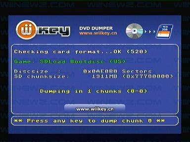

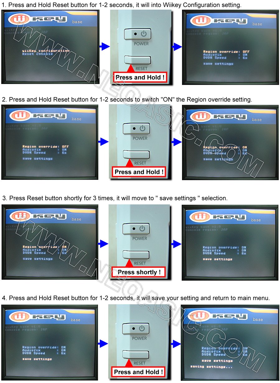

Чип можно конфигурировать с помощью спец записанного диска, который можно скачать с офф сайта. Там архив в ~8MB, распаковывается в кубовский 1,4GB образ. Консоль видит диск именно как кубовский.
Есть 2 варианта такого диска: 1 - требует наличие джоя от куба, 2 - для манипуляций с меню используется кнопка Ресет.

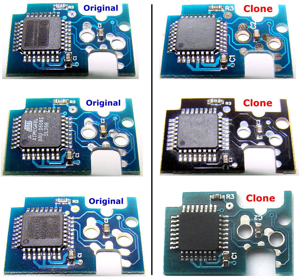

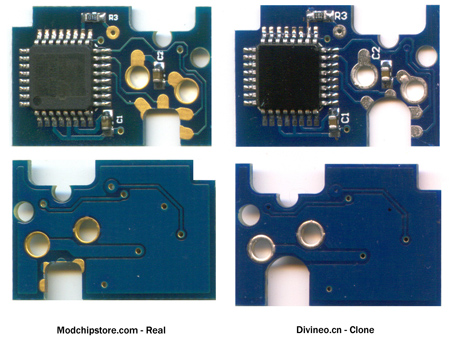

excl.gif Сейчас появилось очень много клонов чипа. Эти клоны плохо или совсем не работают с апдейтами с офф сайта. На одном из форумов есть инфа, что даже известный магазин Divineo.cn продавал эти клоны. Так что будте внимательны excl.gif

P.S. WiiKey работает с новыми версиями материнских плат Вии. Просто нужно будет припаять еще один проводок.

Вставляя конфигурационный диск вы всегда будете видеть настройки по умолчанию, т.е. видимо когда установочная программа грузится с диска она ничего не считывает с чипа. Так что не пугайтесь, когда после тмены региоонального ограничения и сохранения установок вы запустив установочную программу увидите, что региональное ограничение включено. Как я понял - на самом деле это не так.

Пока для чипа не было ни одного апдейта прошивки. На их официальном сайте только обещания и болтовня про клоны, которые фиг отличишь от неклонов.

Вот будет "попа" если окажется клон и официальная прошивка криво встанет.

Я думаю, что всё это сказки про то, что на клоны прошивка криво встаёт. Клон - он и есть клон, т.е. то-же самое, что и оригинал. Как я понимаю в этом чипе нет ничего сложного и уникального, чтоб его было сложно подделать.
