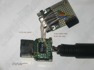

DENDEN   так, докладываю: шнур - родной [img]http://keep4u....   Среда, 16 мая 2007, 15:51

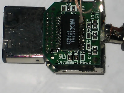

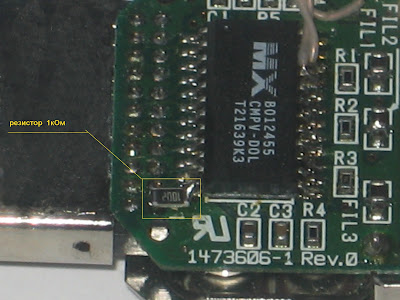

DENDEN   смотрим по порядку: [img]http://keep4u.ru/imgs/s/0...   Суббота, 19 мая 2007, 18:24
