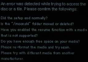

результат: муншел загружается, на нажнем экране появляется ошибка(первая картинка в аттаче).
при попытке сделать софт ресет тоже ошибка(вторая картинка в аттаче).

ты так и не сказал - работает теперь у тебя муншел, млм нет (=
про те 2 ошибки (на самом деле одна и та же) - нужной скачать спец. "reset.mse" для Р4. есть на гбатемпе.

Gene98, спасибо)
скачал reset.mse правда на гбатемпе не нашел, нашёл здесь http://www009.upp.so-net.ne.jp/rudol...eset_mse05.zip
софт ресет теперь работает.
сам муншел тоже вроде работает. тхт читает, мп3 проигрывает.
но ошибка при старте всеровно вылезает...
может и фиг с ним, но раздражает...
и вдогонку вопрос: у меня почему-то в R4 OS видны папка moonshl и все системные файлы. этого же не должно быть? может и ошибка в муншеле как-то с этим связана?

оказывается сообщение это при старте - это нормально...
насколько я понял это у всех так..
чеж никто не сказал-то..
