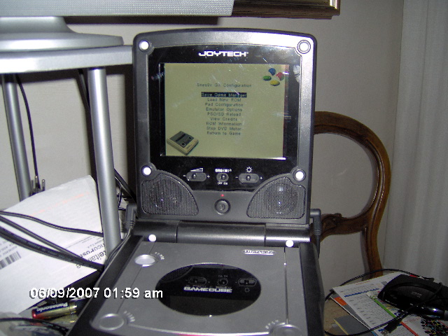

Boris
post Понедельник, 10 сентября 2007, 20:07
Uphold the law
Сообщений: 1 009
Регистрация: 07 авг. 2006
Из: Bulltown
Пользователь №: 17 455
Вот, сфоткал меню чипа. Это то, что нужно?
500mhz
post Вторник, 11 сентября 2007, 13:25
аццкий сотона
Сообщений: 1 677
Регистрация: 21 авг. 2006
Пользователь №: 17 682
это какойто конфиг судя по виду )
FEATURES:
- Direct boot of all media (including DVD+R),
without swapping!
- Fastboot of both original and backups
(this time with autodetection for original games)
- Disc swap support! (one game on multiple discs)
- Multigame support! (one disc with multiple games)
- Less DREs than older BIOS!
- Disc browser for ISO9660-DVDs, supporting
Joliet for running homebrew .ELF/.DOL files
- Disc check feature
- All the usual stuff
- Network support, look below!
- Panasonic Q support (yes, you've read right.)
ищи это
