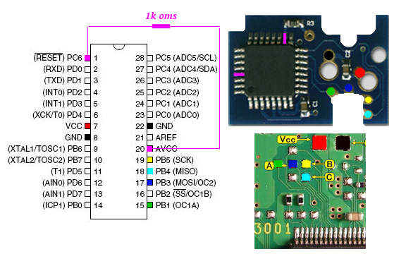

Ура, теперь нам доступна прошивка чипа WiiKey, и каждый может собрать его сам (в аналогии с WiiFree и Chiip).
В архиве WiiKeyProgram.rar находиться сборочка:
сначало надо поставит драйвер, для чего нужно запустить install_giveio.bat
для прошивки хекса надо запустить prigramm_hex.bat
для прошивки бина надо запустить prigramm_bin.bat
прошивается hex или bin вообщем как угодно, на вкус...
remove_giveio.bat - удаляет драйвер
ВНИМАНИЕ: При прошивке резистор 1К должен быть отключён, иначе контроллер не перейдёт в режим программирования!!!

народ помгите плиззз, с чипом вифрии я разобрался какие детали там нужны что бы сделать его, а вод с виикей я ничегро понять не могу, где найти схему сборки самого чипа, заранее спс.

Внимание!
Прошивку, которая в первом посте темы, ставить не стоит!
Во-первых, на ней Super Mario Galaxy работать не будет.
Во-вторых, на неё не ставятся обновления с дисков (проверял), а это значит, что вы не обновите прошивку, т.е. Super Mario Galaxy работать не будет, опять же.
Olegos, лучше обнови свой пост. А ещё стоит написать какие нужны детали, а то у тебя вообще нигде не написано какой нужен микроконтроллер, на схеме этого нет :)
Ах, да. Вот последняя прошивка: http://psx-scene.com/forums/wiikey/60804-w...ega8-chips.html
Там и инсталлятор удобный, ставит нужный регион в EEPROM :)

То что по ссылке это для программатора?
Я буду ставить на Atmel хотя не знаю что это. %)

А нормальный мануал написать тяжело? Я помню, ты хотел написать мануал по WiiFree, говорил, что мой мануал недостаточно хорош.
Но тут я совсем ничего не понял. Может подробно напишешь что к чему?

Потому, что прошивка старая. Если Вии не обновлялся с начала лета, то с дисков будет работать. А, та, что на psx-scene-wiinews самое то. Да, она для программатора . Я фирменные викеи, перед установкой ею прошиваю, чтоб сразу все и с диском не возиться. Ну в самопальном тоже.
edit:
Olegos quote
Резистор отключать не надо, о никак не влияет на процесс программирования.
