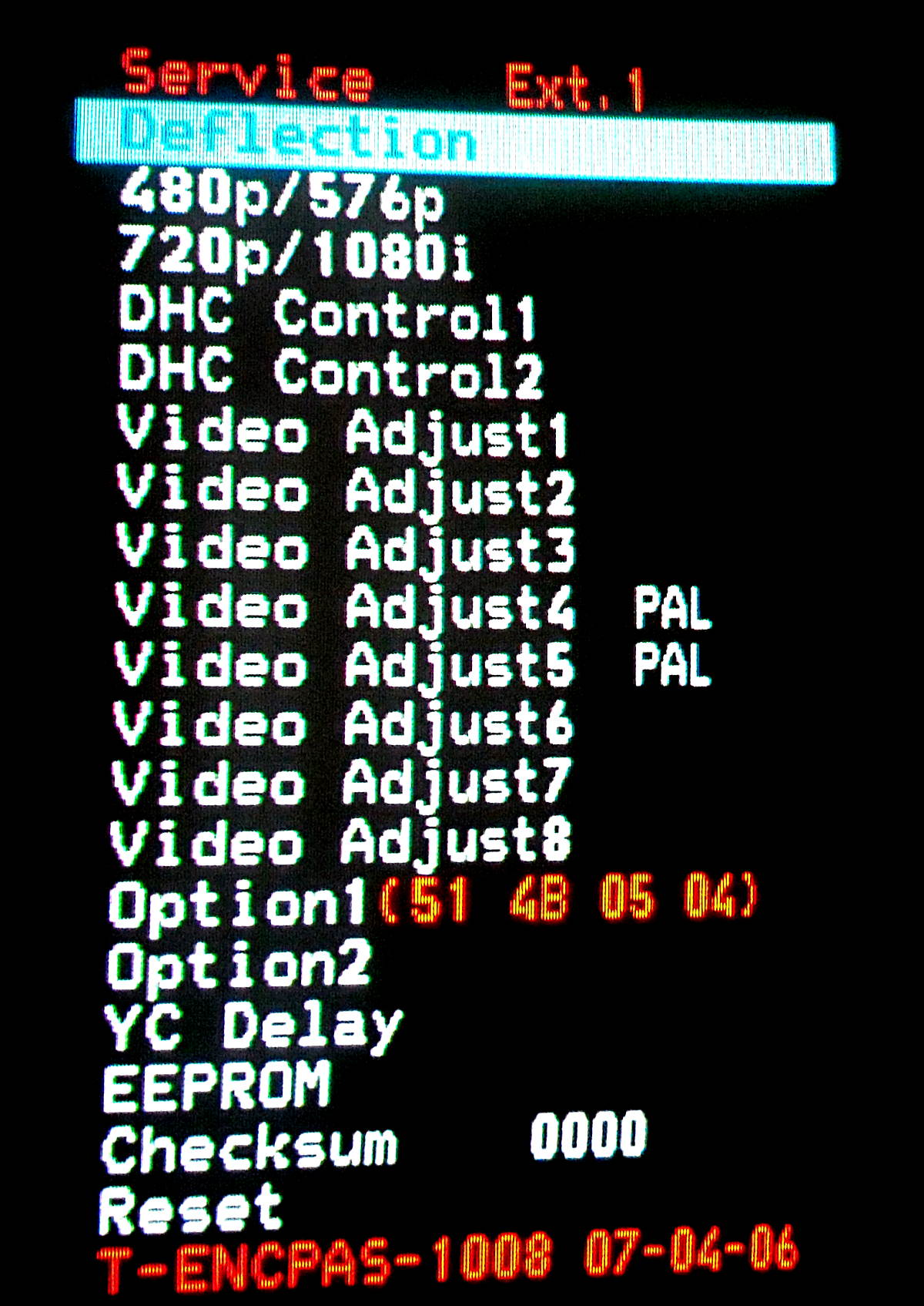

QUOTE (Kito1984 @ Сегодня, 17:04)
Помимо обычного меню есть сервисное, способ входа нужно гуглить по запросу "название модели ТВ + service menu/сервисное меню и т. п.".
QUOTE (arhern @ Сегодня, 17:47)
Это для скейлера так, а для CRT чёткость надо выставлять по обстановке смотря на экран.
Открыл общее сервисное меню. Есть предложение, что тут может отвечать за резкость? Сам я тыкал в меню, открывались подменю, но там кроме парочки настроек масштаба и цвета ничего особо непонятно, т.е в некоторых случаях даже не виден эффект, когда меняешь значение.
Update: Ну вот, я сам со всем справился. В режиме этом увеличил чёткость, выглядит уже не так мыльно. Плюс ли это? Да, но всё же покупка нового телевизора получше будет.
Всем спасибо за помощь по борьбе с мылом!
