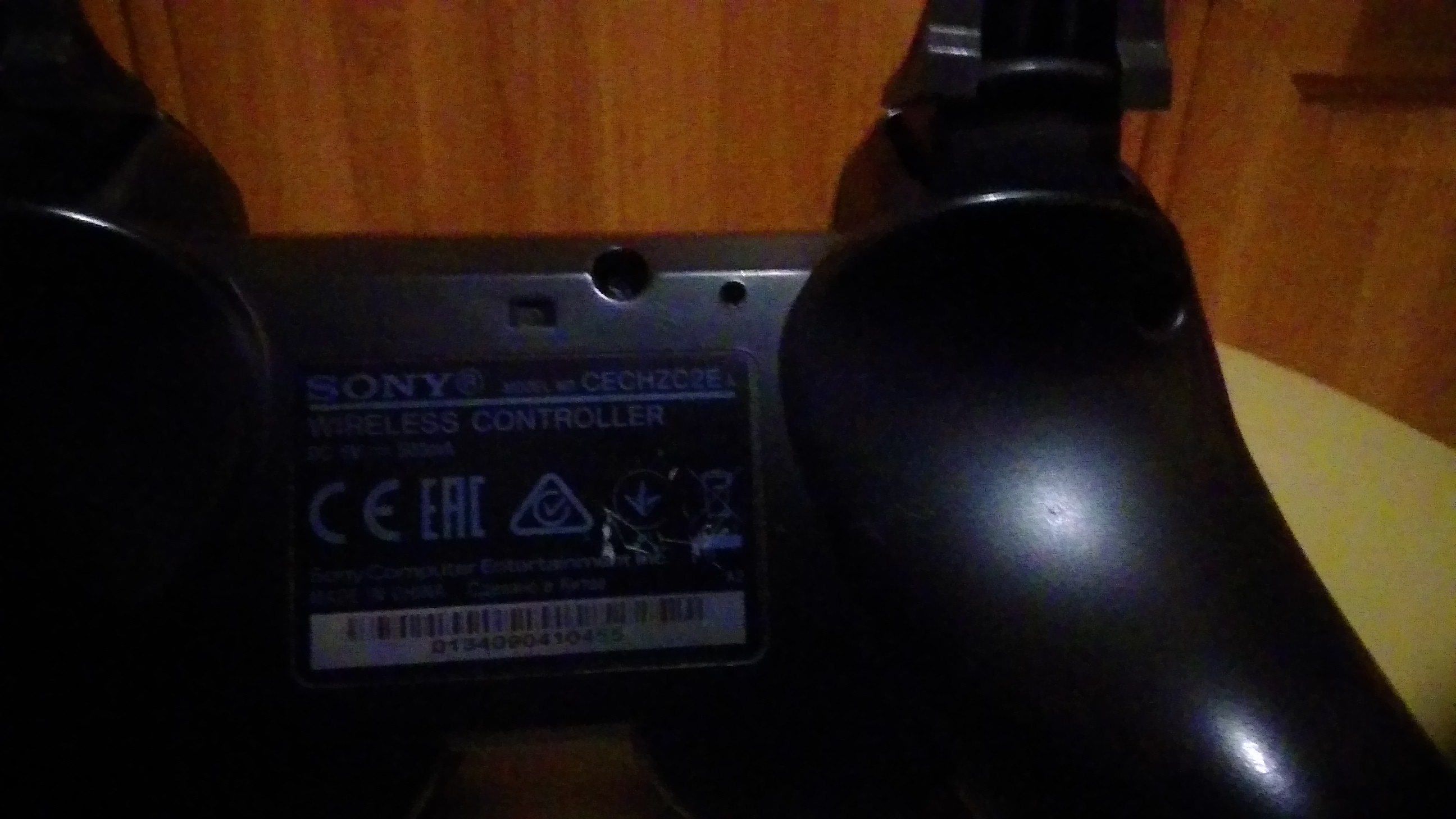

Ситуация такая, есть беспроводной геймпад (оригинал) и супер слим на 500 гигов. Приставку включил, джой по проводу синхронизировал, провод отключил, всё ок. Играется без провода. Приставку выключил (с джойстика), включил (также с джойстика, отключён от провода), включилась, всё норм, а джой не видит: мигают красные диоды на джойстике и всё, как не синхронизирован. По кабелю юсб воткну в ps3 - порядок, работает дальше без провода. Как выключу и включу заново, опять не видит джой. Пробовал разными джоями, проблема точно не в них.
Добавлено спустя 54 минуты:
А если включить консоль кнопкой на корпусе, а потом джойстик, о чудо, джойстик синхронизируется!
Как такое может быть? Включаю консоль с джойстика - оный не определяется пока не подконектишь по юсб, а если по отдельности включить консоль и геймпад - всё в порядке sleepy.gif

А если ресетнуть сам джойстик, когда он мигает четырьмя огнями?

Без шнурка он так и мигает. Зажимаю/нажимаю значок PS - ничего не происходит, а когда по юсб подключаю всё норм. Систему восстанавливал, не помогает. 4.82

Про ресет я не так понял. Никогда эту кнопку не нажимал))
Вообщем как консоль включилась, 4 диода мигают, нажимаю ресет, диоды гаснут, затем PS и джой вновь в строю. Но блин. Так каждый раз после включения делать приходиться(
Т.е. фактически получается тоже самое когда я сначала включаю консоль с кнопки на корпусе, а потом джой. Напишу ещё раз. Джойстики рабочие, на другой соньке работают как надо.

QUOTE (decoy13 @ Четверг, 21 декабря 2017, 19:21)
сзади на джое есть потайная кнопка ресет. дави ее зубочисткой когда он не может законнектиться.
справа от винта

Да, я уже это сделал, писал выше)

вот была такая ситуация и так совпало с заменой хдд. помогла реструктуризация (или как ее там).

Он после этого коннектится, но стоит приставку выключить и включить (с джойстика) вновь - опять связь пропадает. Хотя странно получается, раз джой мигает 4-я диодами и не определяется приставкой, почему он её включает? Вообщем очень странно. Проблема именно в приставке, т.к., повторюсь, с другими консолями джойстики ведут себя корректно.

да я выбрал 4ый пункт - реконструкция базы данных и как рукой сняло.
хотя где-то читал если не поможет можно хдд поменять или погонять вообще без него.

Во, посмотрите какой нарядный смарт у винта, что я из соньки вынул smile.gif
Воткнул винт на 40, сонька сказала, что ПО повреждено и система не может быть запущено, вставьте 4.82 содержащую флешку. Так и сделал, вставил флешку с 4.82, зажал старт+селект, понеслось форматирование. Отформатировалась за 2-3 минуты, ещё раз на 4.82 обновилась и теперь всё норм. Джой включается и синхронизируется с приставкой.
Ну ёлки-палки! Из-за ссаного винта джой не коннектился!
