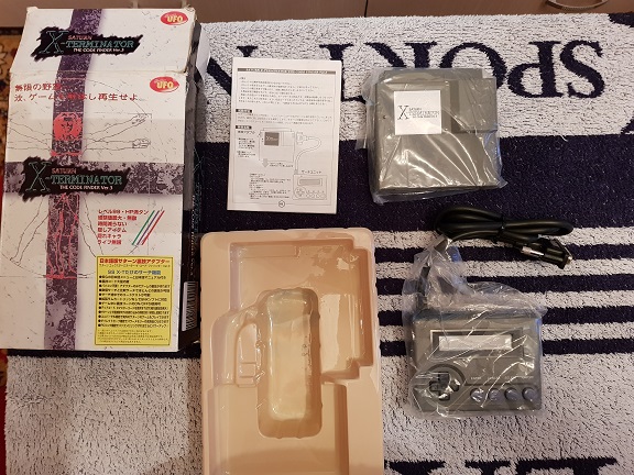

Там, конечно, комплект "крутой" очень... Всё в пакетиках... Одни только вот эти штуки
http://gbx.ru/?act=Attach&type=post&id=41464
Могут стоить около 3000р
Но описание мне кажется мутноватым! Будто чужую консоль продает и сам о ней ничего не знает / либо хватанул по-ошибке и даже не пробовал smile.gif
