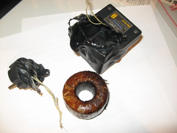

Произошла тут со мной, господа, неприятная история. Сижу я, значит, мирно за компьютером, поиграв, предварительно в Сегу СД 1 + Генесис 1. Подключена была Сега СД через понижающий трансформатор. Ну, в общем, негромкий звук, как будто прокололи шину автомобилю. Итог на фото. Сгорел понижающий трансформатор.

1. В чём причина такого пассажа? (у трансформатора мощность --- 20 Ватт, а у б/п Сеги СД --- 35. Может поэтому?).

. первый вариант кстати вполне возможен. если в катушку вкачивать мощность в два раза большую она может и закипеть. smile.gif так мне кажется.

На любом рынке понижающие трансформаторы продаются.
А насчёт твоей догадки с 20 - 35 Ватт,верно.
Не следует перегружать трансформатор большей нагрузкой,чем он рассчитан.
Бери трансформатор с большой мощностью и всё впорядке будет.

явно первый пункт виноват в этом, похожая фигня чуть не произошла один раз из-за того что более друщую вещь воткнул, вовремя выключить успел

У меня был такой же как у Сола, он сам выключался если в него что-то мощнее 60W втыкать.

он и собран из добротных материалов... когда покупал два года назад - специально подбирал по качеству и весу.. а тот что на первой фото (вернее то что от него осталось) ... да простит меня автор.. фуфло.

Немного удивлён, что у большинства народа тут такой же ка и у Сола) так как он на самом деле дешёвый и тоже некачественный. Если вы серьёзный геймер и есть много приставок американских или японских - надо брать качественный мощный трансформатор. Например бокс360 рассчитан на 170 ват, как холодильники почти) В трансформатор на 60 ват если его воткнуть то сгорит минуты за 3. Всякие сатурны и сеги конечно немного - 20 - 30 ват. Но трансформатор лучше пусть нормально превышает значение - так что на 200 ват в самый раз. Греться не будет вообще, проработает долго, не сгорит никогда и всё-таки они покачественнее, чем эти малыши на 50-60 ват)
