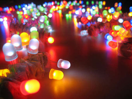

Вру.
Подсоединить к пластине источник питания и + и -.
К второму входу лампочки припоять проволочку, что бы на уровне 1 входа был. поставить на пластину. пруфит.
Только вот лампу нельзя. Там мощщщщь.
Купи светодиод, или маленькую лампочку за 15 р
Током будет бить любого кто коснулся пластины. Ну кроме наверное людей в резиновых тапках )
Поэтому, опять же таки, лучше светодиод или лампочку и бвтврейку 1-2 штуки, в 1.5 вольта. Такое не почувствуешь даже
