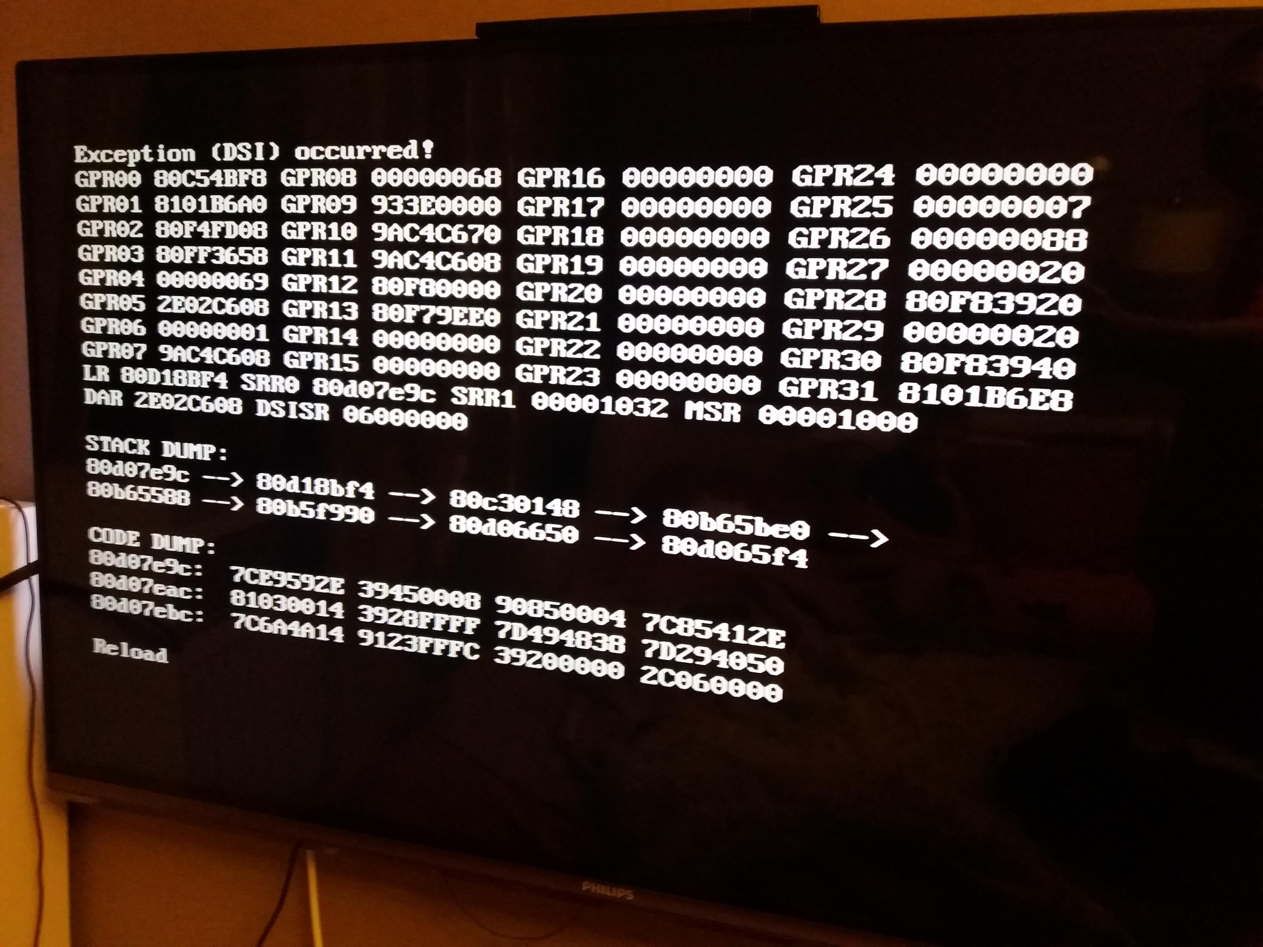

коллеги, приставка модифицирована, хоумбрю стоит, версия 4-3 Е
при подключении внешнего диска стала вот такое показывать
т.е. она включается, показывает главное меню, у меня выведен каналом USBLoaderGX, я его запускаю...
оно показывает игры (которые на диске), даже можно успеть покрутить их немного и ...
через секунды 3-4 оно мне показывает вот такое и перегружается обратно в главное меню
кто знает, что это такое и как с ним бороться?

DUX
post Четверг, 07 ноября 2019, 23:33
Отправлено #737
Сообщений: 2 075
Регистрация: 06 нояб. 2012
Из: Стольный град Москов
Пользователь №: 46 279
QUOTE (DENDEN @ Вторник, 15 октября 2019, 11:13)
спасибо
так и не помогли? и где эксперты по всем вопросам? всегда переживаю за убиенных консолей!

А, если с флешки работает консоль?

shoes45
post Пятница, 08 ноября 2019, 01:34
Отправлено #738
Сообщений: 668
Регистрация: 26 мар. 2011
Пользователь №: 40 519
Да там явно жесткий диск нужно менять, ну или хотя бы попробовать форматнуть. С моим-то все работало)

QUOTE (DENDEN @ Вторник, 15 октября 2019, 15:13)
спасибо
Надеюсь ещё актуально.
Попробуй удалить Priiloader
Вот только что поставил Priiloader ковыряясь в его настройках я увидел точно такую же картинку у себя на телевизоре.
Хотя версию прелоадера выбрал правильную...
Пока хз, нужно наблюдать как она будет проявляться. до этого такой фигни не было. железяки - USB\SD не менял. Да и софт тоже. Вот узнал о такой защите решил поставить и на тебе, херабора вылезла...
п.с. Прошивка как у тебя 4.3Е
