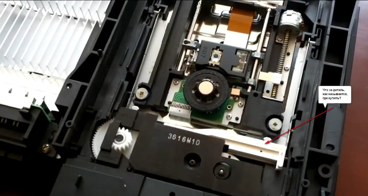

Всем привет,подскажите как эта белая деталюха из привода называется и где ее можно купить? Ps2 scph50008

QUOTE (Watanuki @ Суббота, 07 августа 2021, 19:44)
Белая пластиковая? Сам привод можно опознать по наклейке, у меня есть живой от 39008.

QUOTE (Редрум @ Суббота, 07 августа 2021, 20:30)
Ага,которая поднимает и опускает всю конструкцию,а где наклейка находится?

QUOTE (Watanuki @ Воскресенье, 08 августа 2021, 05:13)
Ну, там не наклейка, а надпись снизу под приводом, наклейка была на ПС. У меня
khs-400C снаружи и внутри пс 2 здоровый привод, каретка не выезжала.

QUOTE (Редрум @ Пятница, 13 августа 2021, 00:14)
А история такова купил: на Новогиреево с рук купил с дефектом ПС2 фат за 500р, в 19 году купил здоровый привод за 300р, где-то на Окружной и в этом году решил сколхозить.
Сказано - сделано, после трудов по конекту шлефов оставалось включить, но открытая пс заявила долго жить - кз об экран, думаю сгорел предохранитель mad.gif
В итоге колхозным способом паяльник+пластик восстановил я эту приблуду,подклинивает иногда ну да пофиг

QUOTE (shadowdj @ Понедельник, 13 сентября 2021, 20:51)
Да так и есть, я разбирал и смотрел сбоку. Но вопрос в какой конкретно детали косяк. И почему работают ps1 игры, двд фильмы и одна единственная игра из протестированных sad.gif Если бы просто сдох лазер - было бы куда проще разобраться. А так… Вот надеюсь может кто-то, кто в своё время собаку съел на ремонте пс2 откликнется и подскажет.
У фатки 50008 я подогнул направляющую. Она из мягкого металла. Вроде бы тогда ушла проблема
У других моделей и части слимок вроде как пластиковая и не глючит так
Проблема (если не ошибаюсь) именно в том, что механика проскальзывает и нужно больше движений ей, чтобы каретку лазера подвести. Т.е. сам лазер исправен, глючит часть, которая стоит меньше цента
Внимание на белую штукенцию, она пластиковая и не глючит:
Направляющая червячного привода (не шлейф)
https://guide-images.cdn.ifixit.com/igi/Diy...tBMJZ2qkJ.large
А у меня была такая, она из тонкого металла и пластиковый наконечник:
Бывают еще такие:
P.S. Можно фото Вашего привода?
Сообщение отредактировал daxter. - Понедельник, 13 сентября 2021, 21:11
shadowdj
post Понедельник, 13 сентября 2021, 23:42
Отправлено #2100
Сообщений: 807
Регистрация: 06 янв. 2011
Пользователь №: 39 632
Daxter, фото я вряд ли смогу сделать, консоль у меня на другой квартире, но привод там как на последнем фото, точь-в-точь. Подгибать эту деталь я не пробовал, пробовал только под неё наклеиваться изоленту. Где-то прочитал об этом. Попробую и подогнуть тоже.
Но я не особо понимаю почему она так себя ведёт только с определёнными дисками и не ведёт себя так вообще без дисков. Типа у большинства игр для пс2 считывание начинается максимально близко к шпинделю?
