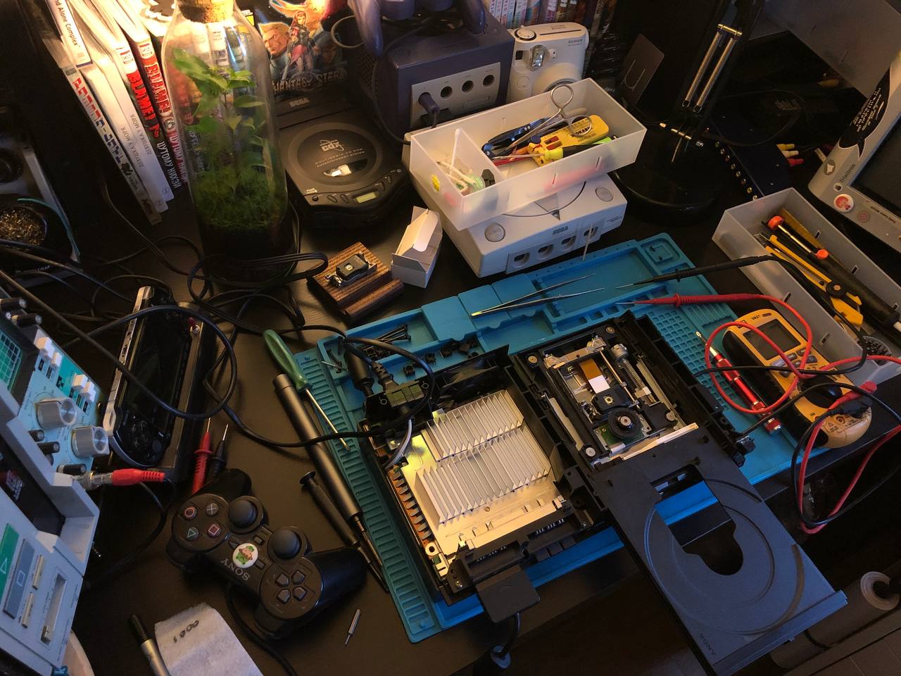

Вводные: играю во всякие игры на дисках
  • PSX и PS2
  • Регионы: NTSC-J и PAL
  • Все диски (кроме пары болванок с англ. патчами) родные
В эти игры я играю на PS2 Slim. С ней всё ок, она без проблем читает всё, что я ей скармливаю. Но я всегда мечтал использовать в качестве основной платформы для проигрывания дисков от первой и второй сонек PS2 Fat.
Недавно я разжился моделью SCPH-50008.
  • DVD читает через раз. Может выдать красный экран, обычно это проходит само, через какое-то время
  • CD не читает вообще
  • Читаются диски обоих регионов: cкорее всего, приставка чипованная
  • Что за чип, мне неизвестно. Бутскрин дефолтный; зажимания кнопок при загрузке не открывают менюхи (возможно старый чип); до матери не добрался
Ставить жесткий диск (или эмулятор привода) именно на этот юнит я не хочу, надо сделать чтобы на этой фатке заработал нормально оптический.
Сперва я провел базовую профилактику:
  • Разобрал привод, и почистил его от пыли
  • Нанес новую смазку на все механизмы
  • Протер линзу изопропиловым спиртом
  • Померил показания потенциометров (CD — 1368 Ω, DVD — 1685 Ω)
  • Сверился с референсными значениями для этой модели (CD ~ 1200 Ω, DVD ~ 1400 Ω)
  • Начал плавно снижать значения, и тестить чтение каждые 50-100 Ω
После этого состояние немного улучшилось:
  • DVD стали читаться девять раз из десяти
  • CD стали читаться один раз из десяти
Проблема с CD не решалась ни в какую, и я заказал новый привод KHS-400C. Я понимаю риск налететь на алике на некачественную деталь, но никакого другого места я все равно не знаю. Плюс, люди пишут, что соневский old stock, которого они в свое время наклепали с большим запасом ввиду того что гарантия покрывала ремонт аж до 2018 года, там попадается намного чаще новодела.
Короче, новый привод пришел, я спаял с него антистатическую оловяную перемычку, установил, но CD он читает с такой же неохотой, как и предыдущий.
Прежде чем я пойду крутить потенциометр у нового привода, хочу исключить все подозрения о том, не может ли проблема быть не на стороне головки, а на стороне приставки. Поэтому у меня пара вопросов к знатокам.
Может ли проблема со чтением CD быть вызвана:
  • Усталостью шлейфа, соединяющего голову с приводом? (В моём мире, если что-то и перетирается, то обычно не одно единственное — шлейф-то широченный. Вряд ли хрустнула одна дорожка из сорока)
  • Усталостью какого-нибудь конденсатора? (Маловероятно, что таковой может находиться за пределами самой головки, но мало ли.)
  • Тем, что новый лазер тупо сраный? (Если да, то есть ли у вас на примете месторождение не сраных лазеров, которые можно было бы купить?)
  • Какими-нибудь загадочными настройками чипа? (Не помню, завелся ли у меня хоть один PSX CD, но PS2 CD иногда заводятся, факт.)
Буду благодарен за участие!

Kislorod
post Пятница, 23 июня 2023, 22:00
Отправлено #2152
Сообщений: 1 926
Регистрация: 15 авг. 2018
Пользователь №: 63 969
Прежде всего отпаяй питалово у чипа и проверь.
Также возможно глючит драйвер привода (может и из-за чипа).
Проверь на музыкальном сидюке, если есть.
