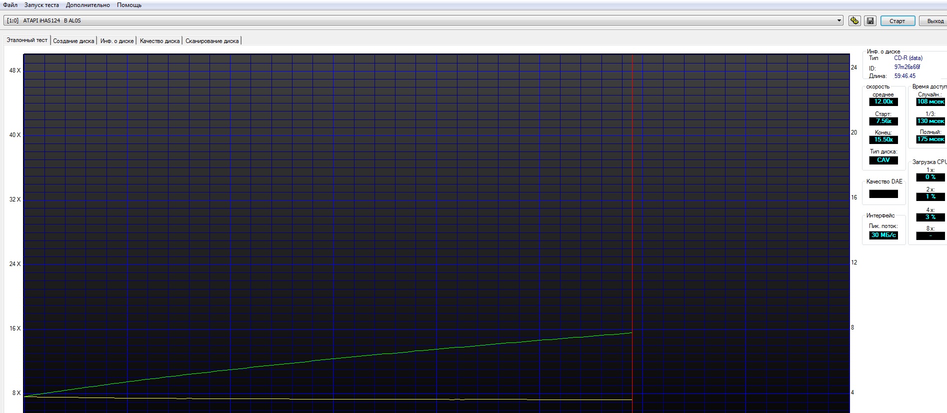

Сделай тест качества диска в Nero DiscSpeed.

Вот прогнал Nero, выдал следующее:
http://s6.hostingkartinok.com/uploads/imag...c0bb4ffcd03.jpg
Мне природа стука интересна, как будто какой-то маленький молоточек smile.gif

Вкладка качество диска.

Нормальный график. Попробуй разные болванки записать тогда.
