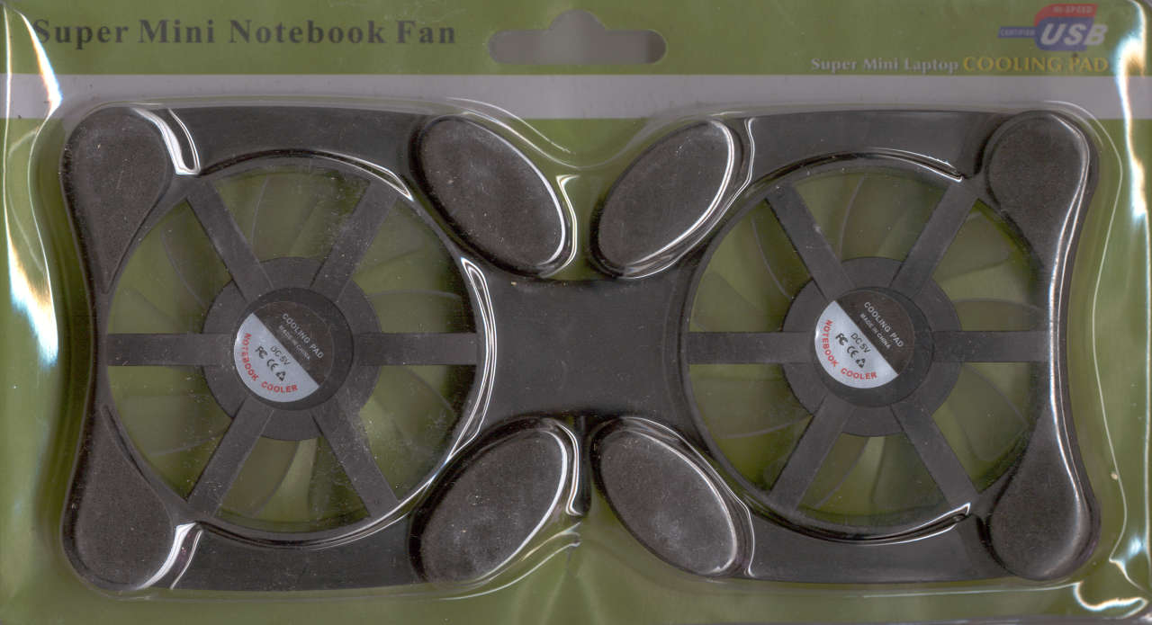

Имеется PS2 slim SCPH-70008
система штатного охлаждения сломана под корень
починить пока нет возможности
вопрос собственно - насколько поможет под днищем такая хрень и будет ли безопасно играть без штатного куллера только этим долгое время. ведь если температура достигнет приличных градусов - она сама выключится? со штатным куллером она в общем-то в принципе грелась не слабо бывало зависало. или бесполезно, все равно перегреется? Может лучше вытащить из корпуса и обдувать саму плату?
апд: есть еще вариант, днище кладется на одну подставку под большие ноуты, а этот куллер СВЕРХУ для максимального охлаждения со всех сторон лол (играю с флешки), вариант "параноик"

Rikimaru
post Четверг, 10 апреля 2014, 10:31
Отправлено #855
Сообщений: 5 614
Регистрация: 21 июля 2007
Пользователь №: 23 099
Подставка никак не поможет. Там даже нет дырок.

zdazig
post Четверг, 10 апреля 2014, 10:38
Отправлено #856
Сообщений: 21
Регистрация: 24 янв. 2014
Из: Omsk
Пользователь №: 49 475
http://ru.aliexpress.com/item/7w-Cooling-f...1749047519.html
и недели 3 подождать. Подставка не спасет, угробишь консоль.

SILENT_Pavel
post Четверг, 10 апреля 2014, 10:42
Отправлено #857
Сообщений: 2 311
Регистрация: 13 янв. 2013
Пользователь №: 46 773
QUOTE (Rikimaru @ Четверг, 10 апреля 2014, 10:31)
Нужно снимать верх.
снимать радиатор с матери консоли то бишь? И счистить с цп термопасту/положить радиатор от первого пенька, тогда норм охладится между двумя подставками? не помню правда запускается ли консоль без привода
@zdazig, под корень это значить "розетка" куллера вырвана с корнямис мат платы, починить пока что возможности нет, но я знаю что это можно запаять на место. сам куллер и все остальные части консоли в полном порядке.
Сообщение отредактировал SILENT_Pavel - Четверг, 10 апреля 2014, 10:45
zdazig
post Четверг, 10 апреля 2014, 11:30
Отправлено #858
Сообщений: 21
Из: Omsk
а если провода от куллера к отдельному блоку питания?
Atari 2600, Dendy Junior, Nintendo Sharp Twin Famicom, Sega MD, SNES, Nintendo 64, Sony PS2, Panasonic Q, GBA sp, 3DS XL (белий билят), PS4, Nintendo Swich.
За покупки:
+1 p_star, +1 DD_Ikari, +1 Deep_wolf, +1 Кремень
SILENT_Pavel
post Четверг, 10 апреля 2014, 11:34
Отправлено #859
Сообщений: 2 311
QUOTE (zdazig @ Четверг, 10 апреля 2014, 11:30)
хорошая идея, тоже думал о подобном
но как реализовать? нужно что-то маленькое и простое на батарейках что-ли или... или запитать от родного штатного юсб может с дыркой в корпусе? Вот последнее не знаю как реализовать.
Сообщение отредактировал SILENT_Pavel - Четверг, 10 апреля 2014, 11:35
azumi
post Четверг, 10 апреля 2014, 12:38
Отправлено #860
Silent Singer
Сообщений: 2 204
Регистрация: 20 окт. 2009
Из: Зеленоград
Пользователь №: 34 128
А там разве нет третьего контакта, которыи следит за оборотами? Без кулера она включается?
У меня отрывалась колодка от кулера - запросто припаялся проводками к плате.
