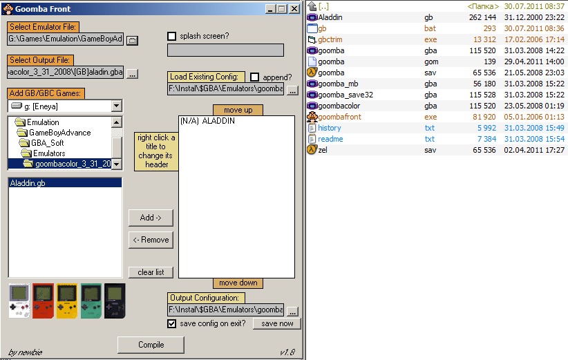

vaster
post Пятница, 29 июля 2011, 14:07
Отправлено #372
Сообщений: 37
Регистрация: 08 авг. 2009
Пользователь №: 33 157
QUOTE (AtH @ Пятница, 09 апреля 2010, 06:46)
Кто-либо подскажет программу, с помощью которой можно запускать GBC ромы на GBA с EZF IV?
1. Качаем архив эмуляторов, выложенный по этой магической ссылке:
http://ezflash.sosuke.com/viewtopic.php?f=12&t=12660
или даже напрямую:
http://www.kuwanger.net/exit_patched_5-23-08.zip
2. В архиве находим файлы goombacolor.gba и goombacolor.sav с эмулятором Game Boy Color, заточенным под флэшку EZ IV.
3. Файл с игрой GBC прикрепляем к концу файла эмулятора goombacolor.gba (с помощью команды cat или copy/b -- также в Сети есть специальная программа, которая это делает).
4. Переименовываем оба файла (новый .gba и .sav ) в название игры, сохраняя расширение.
5. Файл gba запихиваем на карточку, где храним игры и откуда будем запускать.  Файл sav запихиваем туда, где файлы сохранения.  Эти файлы просто копируем, не используя никакой спецпрограммы для флэшки.
6. Теперь игра должна запускаться, будто родная GBA-шная.  Если в процессе игры нажать два шифта, вываливаемся в меню эмулятора.  Кнопочка B выводит нас обратно в игру.
Надо сказать, что спецоборудование Game Boy Color, имеющееся в GBA, эмулятором не используется.  Поэтому сделанная таким образом игра должна запускаться даже на микре или DS'ке.
Кто пользовался таким методом? У меня затруднения в пункте три!

QUOTE (vaster @ Пятница, 29 июля 2011, 14:07)
Я пользовался Гумбой. Просто замените файлы проги патчеными из архива.
vaster

QUOTE (nekoinu @ Суббота, 30 июля 2011, 02:44)
Я заменял файлы патченые из архива, через goombafront нажал "compile" высветилась табличка "Complited to C:\Desktop\Zelda.gba" Но файлы так и не появились! hmm.gif

QUOTE (vaster @ Суббота, 30 июля 2011, 06:20)
Попробуйте исходный ром поместить в папку с игрой.
goomba.sav потом надо будет скопировать на карточку памяти в папку saver и переименовать, напр. Zelda.sav.

Сообщений: 37
nekoinu спасибо!
Разобрался! Нужно название ромов без пробелов конвертировать!
