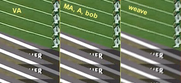

Теперь займемся фильтрами убирающими "гребенку"
Правой мышкой по окну - Видеообработка - Конфигурация
Оптимальным, опять же для меня считаю фильтр Area Motion deinterlace
Либо аппаратный режим удовения кадров, что лучше.
